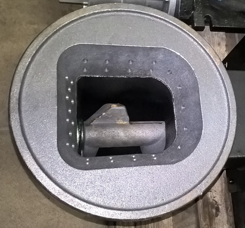

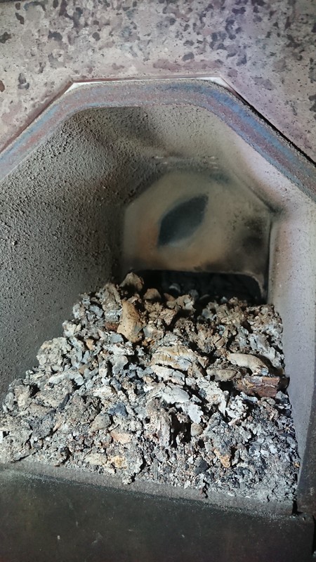

W moim sv200 trzecia komora po kilku hajcowaniach i łącznie ~35kg spalonego paliwa wygląda następująco:

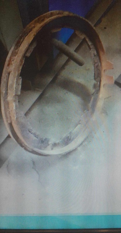

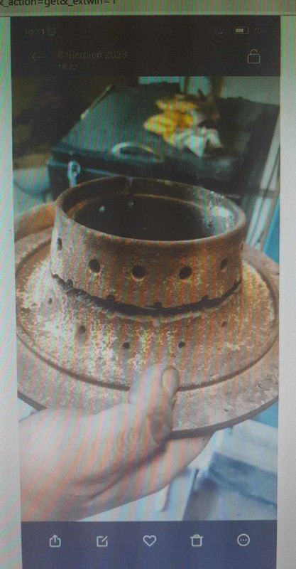

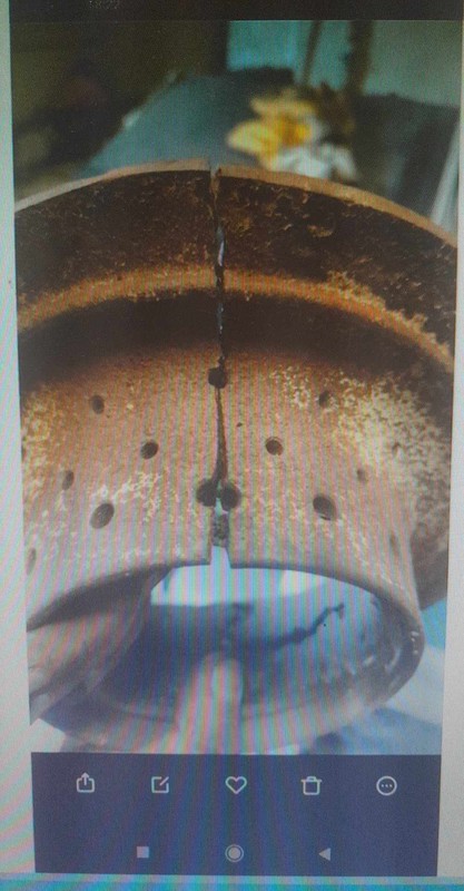

Ja po czterech sezonach też już myślę nad wymianą komory.  Biorąc pod uwagę, że spalam w okolicach 2ton na sezon, to nie jest to dobry wynik.
Czyli przemiał 8 ton, czyli tak jak u mnie po jednym sezonie.
Mój domowy SV200 -24 przerzucił różnych ekogroszków w granicy 32ton i jeszcze jakies 1,5 sezonu pracował na pellet
Gdzieś tam ostatnie 2sezony miał liźnięte wejście na paliwo, wklejałem te zdjęcia na wątku, ale to nie kwalifikowało go jeszcze do wymiany.

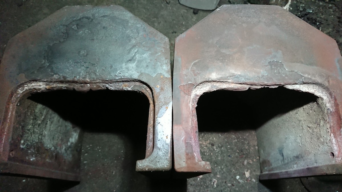

Wymieniamy, gdy:
* wylizanie wejścia jest duże i odpada kawałek żeliwa albo widać,że odsłania blachę między odlewami
* odlew paleniska wewnętrznego napuchnie
* odlew paleniska wewnętrznego z danej strony będzie spękany, ale na oko jeszcze cały

A co w sytuacji gdy jest wypalona krawędź stykająca się z gardzielą-rozwidleniem i widać szczeliwo? Czy czekać aż pojawi sie tam dziura w trakcie sezonu?
Wolałem uniknąć sytuacji rozbierania palnika w największe mrozy, dlatego wymieniałem komorę przed sezonem.
Górna osłona paleniska po 3 sezonach palenia opałem z Pgg. Przepalone 23tony opału. Kocioł Skamp pv 20kw. 20230711_124916.thumb.jpg.554862447caa0ee822a5727efa09c3a1.jpg20230711_124752.thumb.jpg.322b287e2d454717da78dd6b80ca071a.jpg20230711_124737.thumb.jpg.3d5c896b1430a3bcfce2f53723af62d2.jpg
Ha!... Mam już odpowiedź na pytanie dlaczego u innych komory wytrzymują kilka lat, a ja wymieniam co sezon. U mnie te wyfrezowanie na gardziel jest połowę węższe. Dlatego naprawdę niewiele się upali i już zaczyna gwizdać powietrze. Sami porównajcie.
