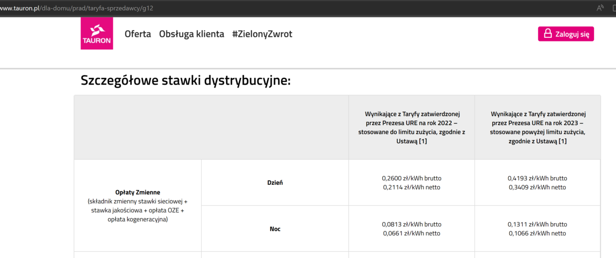

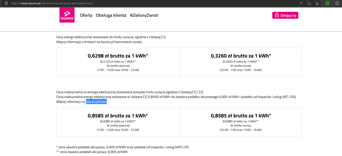

W końcu znalazłem głeboko ukryte zasoby (skopiowałem z linkiem) Tak to wygląda dzisiaj na stronie Taurona, czyli dzień i noc 86gr/kWh, a licząc z dystrybucją, ale bez opłat stałych wychodzi ok. 1 pln w nicy i 1,3 pln w dzień. Zatem porównując z ostatnim rachunkiem - w dzień prąd drożeje 2 razy, a w nocy prawie 5, co czyni nocną taryfę zupełnie pozbawioną sensu, bo strata postojowa zje różnicę w koszcie grzania cwu.image.thumb.png.89c00beb68a28506bd6deef2b4c40652.png

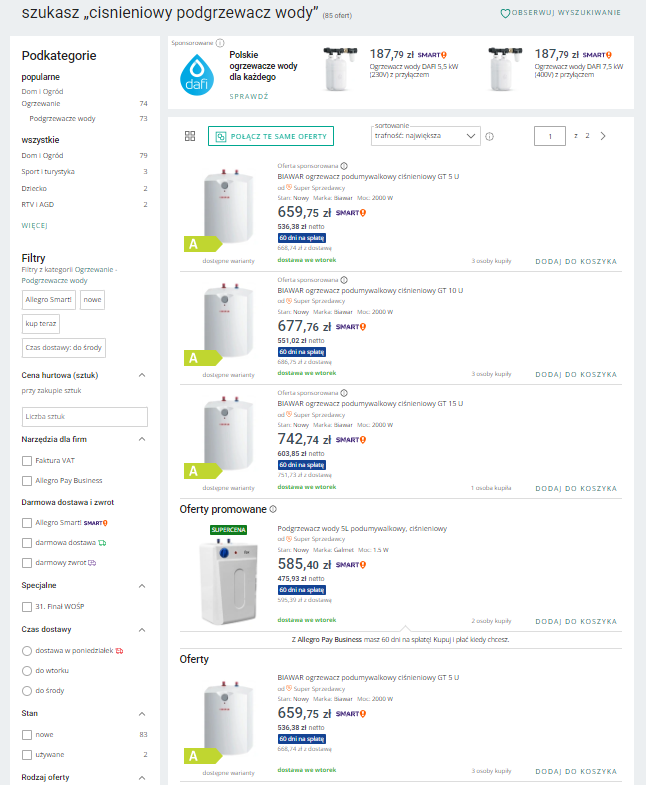

Nie przepływowy tylko ciśnieniowy napisałem przecież. Takie coś
https://proecosolar.eu/pl/7-kompaktowe-systemy-cisnieniowe
No to piszemy o tym samym. To jest zestaw solarny. I jak już, to próżniowy, a nie ciśnieniowy.
Dla mnie ciśnieniowy podgrzewacz to coś takiego.
Przejdź na G11. Będziesz zadowolony.

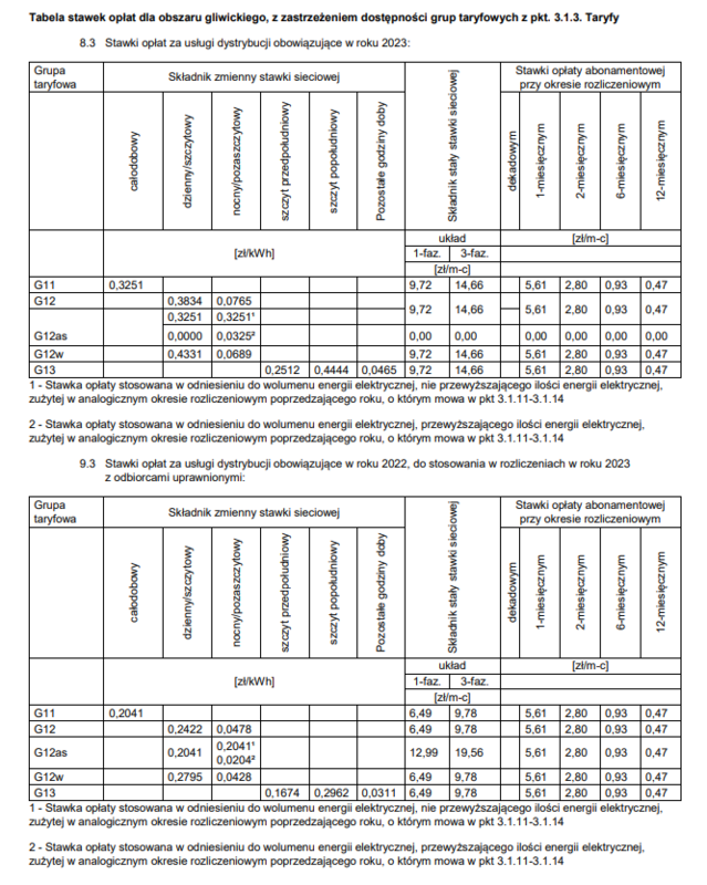

Nie wiem skąd te rozbieżności w cenach. teraz ściągnąłem cennik z dystrybucji i nie ma tam cen podanych przez Ciebie.
