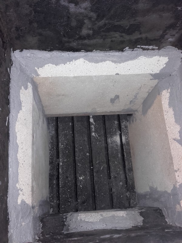

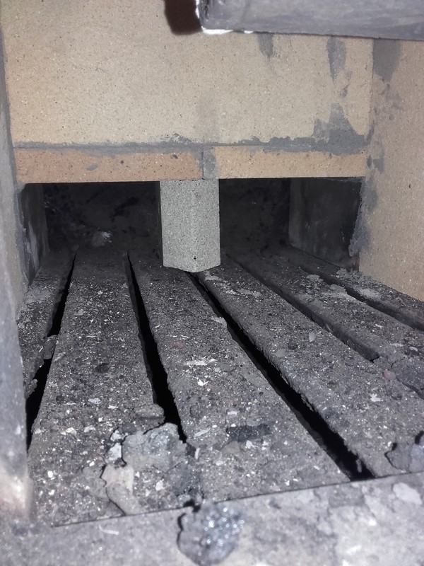

Paleniem trocinami zajmuję się ponad trzydzieści lat i nie jeden kocioł poszedł na złom, żeby trociny dobrze wykorzystać a nie tylko spalić palenisko musi być wyłożone szamotem żeby powstała bryła żaru bez płomienia a trociny zmieszane z wiórami po strugarce oraz pył po szlifowaniu który teoretycznie zamula i ciężko się pali   wsypuję do wiadra  30 litr i to ubijam kołkiem po czym zostaje 2\3 objętości taki mini pelet  i zasypuję kosz. Kocioł bez nadmuchu na klapce uchylonej 0,5 cm i szyber zamknięty na maxa ,temperatura oscyluje 60 stopni gdzie w instalacji około 800 litrów wody .Tak wygląda palenie trocin w zwykłym zasypowcu który ma niezłe osiągi niestety bezklasowy i musi iść na złom tylko czym go zamienić żeby był bezproblemowy ,może MPM wood tylko żeby miał górny zasyp.
