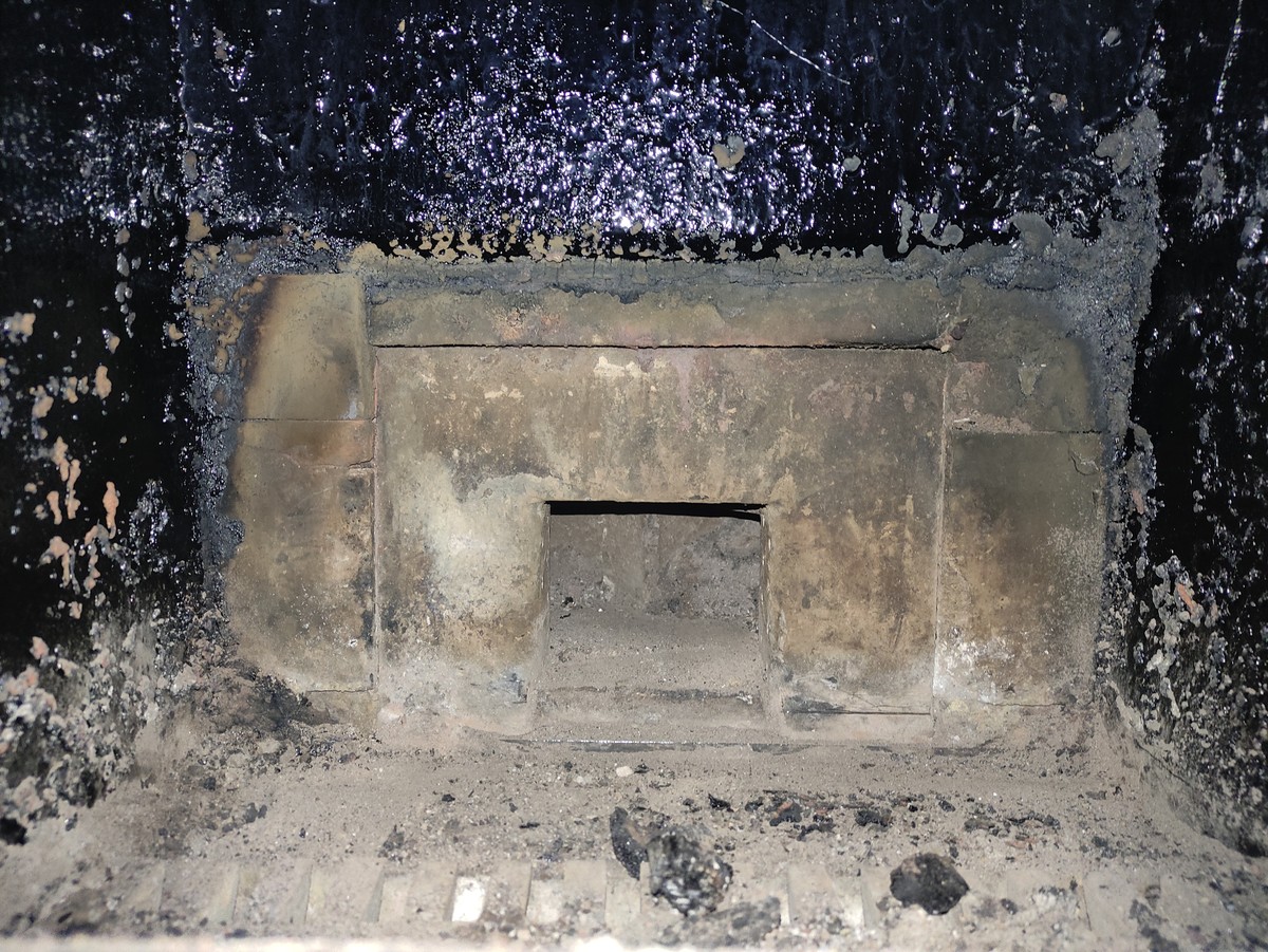

Ze zdjęcia ciężko określić kondycję tej blachy, nie uległa jakiejkolwiek deformacji?

@homer90210 Czy przegroda jest wykonana z ceramiki czy jest to blacha..?
