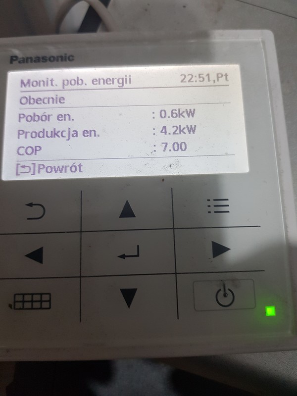

Do PC daleko - tam jest  300 i więcej.
Nie wiem czy kolega Piecuch  ma podobnie   nawet jeśli ten Panas trochę kłamie. Choć ten mój podając zużycie pradu dobowe różni się od rzeczywistego max 2kwh bo mam go na podliczniku

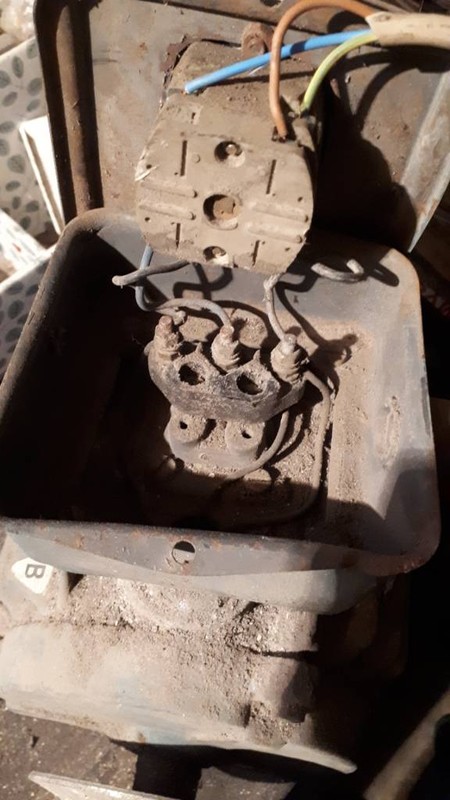

Wydaje mi się że tu będzie najlepiej, a może znajdzie się jakiś elektryk, co będzie wiedział jak to podłączyć. Mam stary silinik 1.1kw, nie wiem jak go podłączyć. Przy połączeniu jak na focie silnik odpala, ale buczy, tak jakby mu fazy brakowało. Nie wiem o co chodzi z trzema końcówkami podłączeń. Do gniazdka trójfazowego w obecnej sytuacji podłączone są dwie fazy i zero. Silnik będzie służył jako szlifierka.
Wydaje mi się że tu będzie najlepiej, a może znajdzie się jakiś elektryk co będzie wiedział jak to podłączyć.
  1. Prawdopodobnie jest to silnik 3F (buczenie na to wskazuje). Powinno być gdzieś jeszcze podłączenie N.
  2. Silnik w którym zmienia się obroty prawo - lewo.
Tyle to też wiem,[emoji846] Rozkręce jeszcze podobny wiekowo silnik od cyrkularki, może tam jest podobnie. Z 20 lat temu go podpinałem i nie miałem takich rozkmin. Na tabliczce pisze 380V także raczej 3 fazy. Myślę żeby podpiąć 3 fazy do tych końcówek, a na obudowę zero. To jest tabliczka:20230423_180233.jpg
To beda 3 fazy w gwiazde,zlaczenie tych winieci jest prawdopodobnie w srodku.Poki z lat 20tych,uziemnienie bedzie tylko na obudowie.
