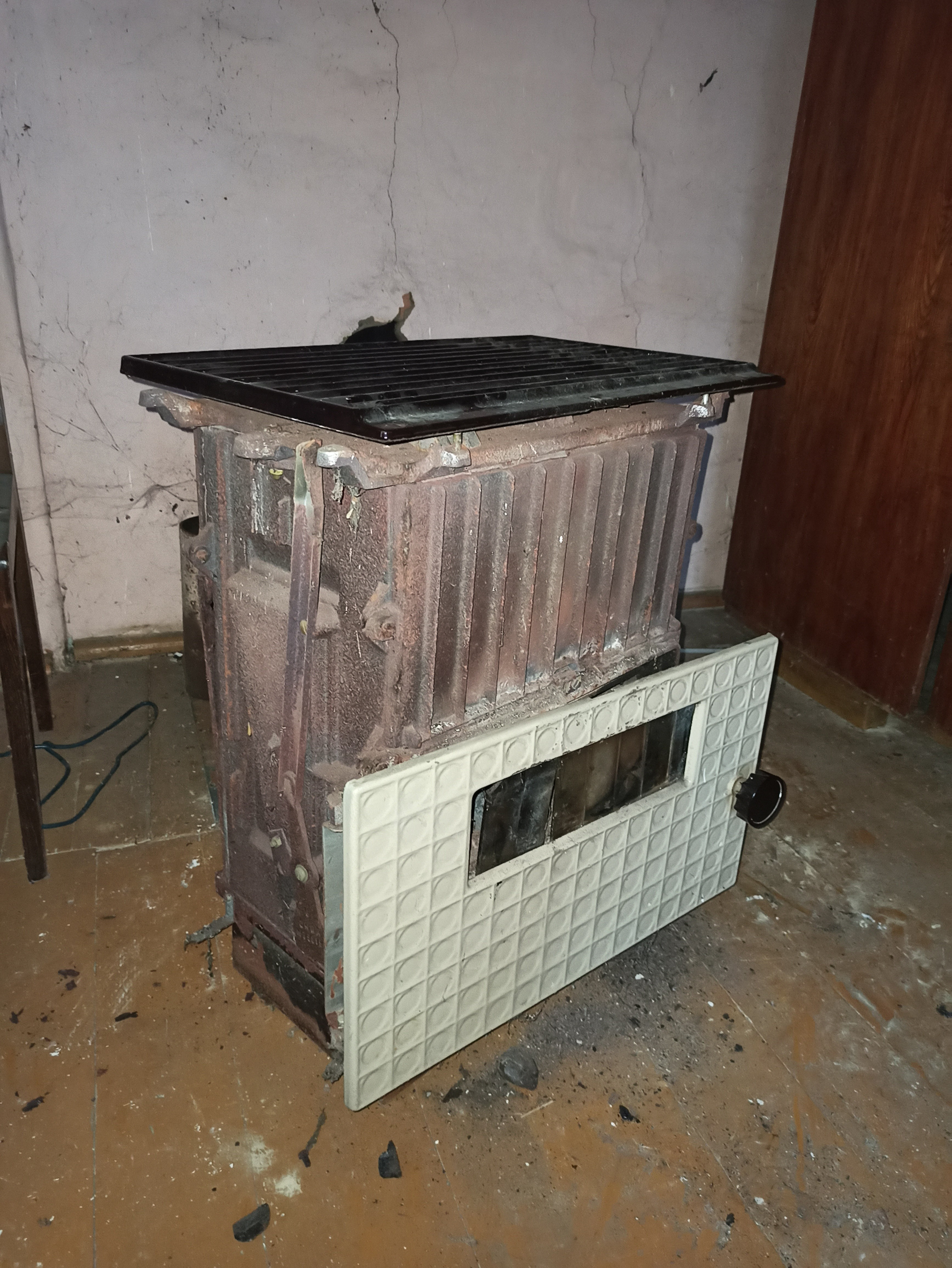

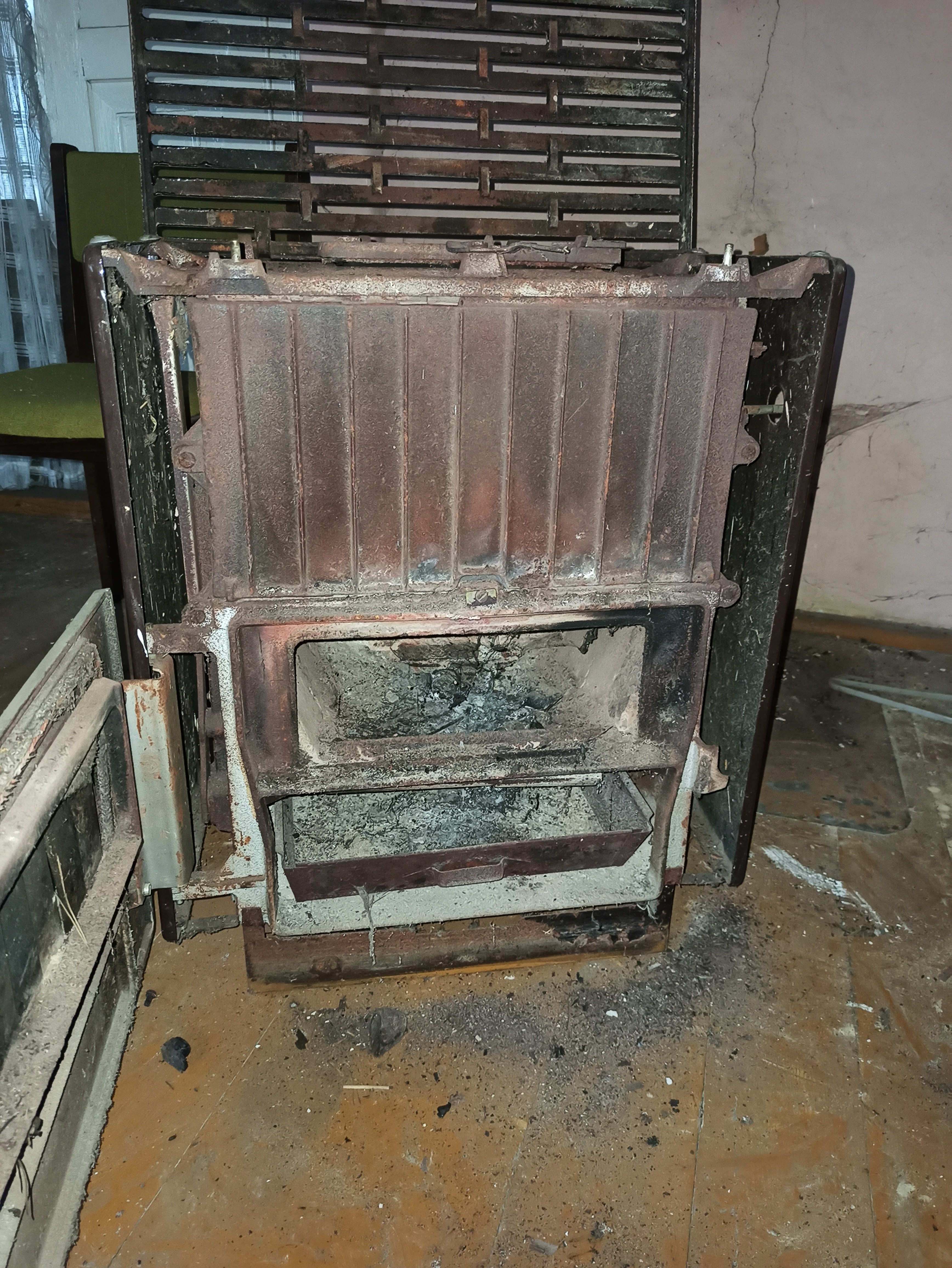

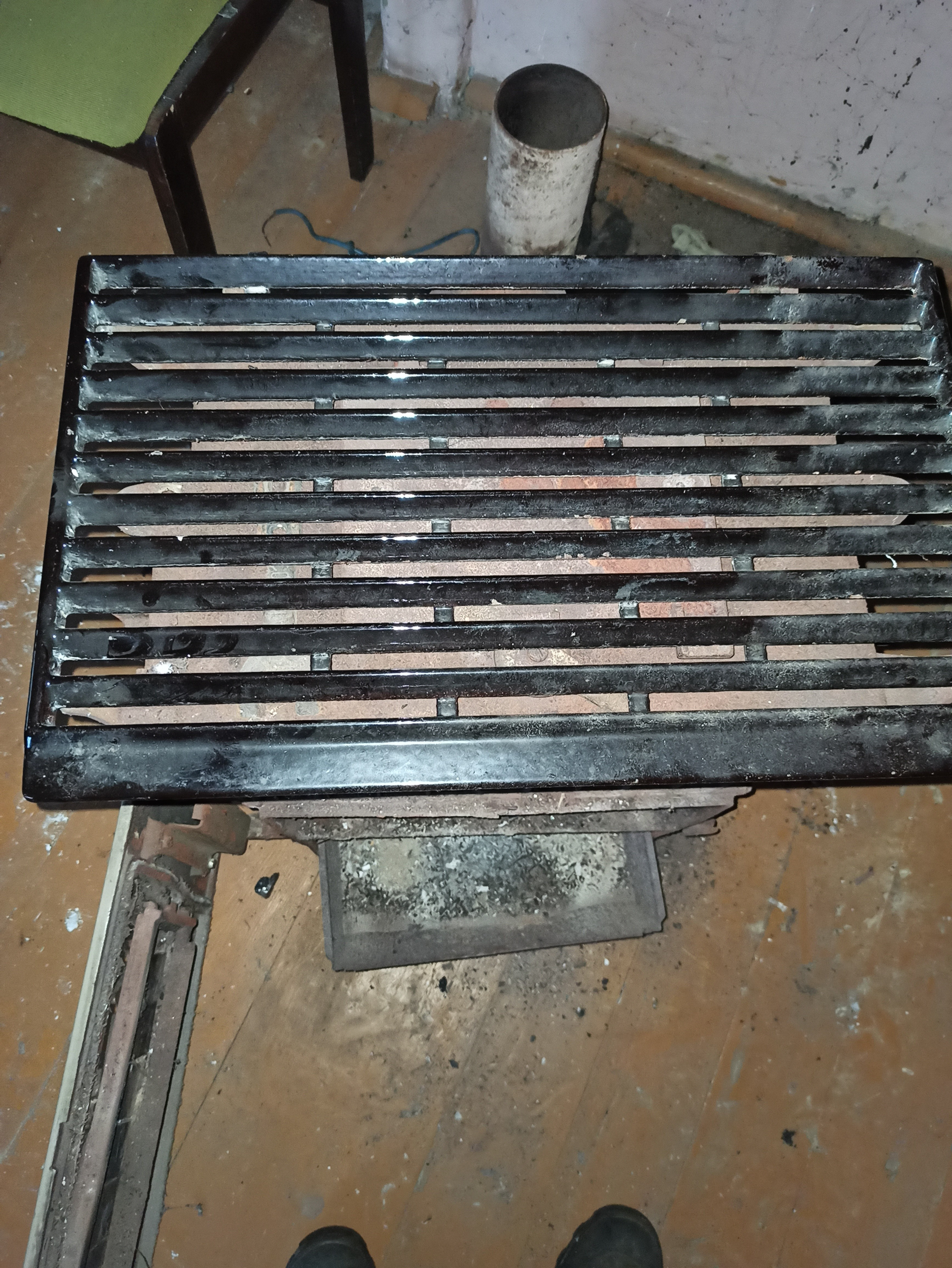

Panowie warto taki piec wstawić do garażu? Sporadycznie czasem coś przy samochodzie trzeba zrobić. Piec jakiś niemiecki Ohra 512. Za darmo, zostaje tylko kwestia wyniesienia. Garaz murowany, bez ocieplenia, 15m2.
Nie dość że masz mały garaż, to jeszcze chcesz go zagracać. Piecyk za darmo, ale opał dobry do niego dostań, chyba że tylko drewnem. Ja bym polecał jakieś małe nagrzewnice nadmuchowe, to daje ciepło od razu i tam gdzie robisz.
Opał nie był by problemem. Mam sporo drewna.
Tez mam teraz małą kozę w garażu, ale patrząc z pespektywy lat używania tego rozwiązania, zmieniam jednak na klimatyzator. Większość czasu w okresie zimowym wpadam tam na chwilę lub dłuższą chwilę i rozpalanie i czekanie aż się nagrzeje mija się z celem. Dlatego rozpalam jak mam w planach dłuższe prace i to najlepiej węglem, który pali się przez dobre 4-5h, ale zdobycie teraz kilku worków dobrego węgla, bez kamieni i przerostów, gdy nie mam ruchomego rusztu, to naprawdę loteria. Dlatego postanowiłem założyć klimę, która szybko mi nagrzeje, a latem tez wychłodzi pomieszczenie. Plusem tego rozwiązania jest dla mnie darmowy prąd, inaczej wrzuciłbym nagrzewnicę gazową/ olejową lub jakieś chińskie webasto na ropkę.
Chińskie webasto robi robotę ale trochę przeszkadza to tykanie da się przyzwyczaić lub jak kogoś to drażni to można wymienić pompkę ,mało to pali i fest grzeje.
Tanie, proste w konstrukcji, jedyne co trzeba to doprowadzić powietrze i odprowadzić spaliny, żeby sie nie zatruć👍
Dlatego w zestawie czujnik tlenku węgla trzeba sobie sprawić
Edytowane przez o6483256
Spalanie to chyba wszystkie jednakowo biorą 0.2l/h, więc tragedii nie ma.
