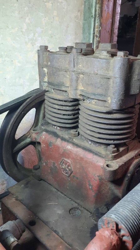

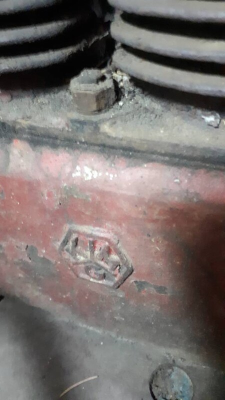

Syn kupił taki samoróbkę kompresor za 290zł, ładnie to nawet chodzi, ale chcemy dolać/wymienić olej, a nawet nie wiemy z czego to jest? Gość, który sprzedawał twierdzi że od Liaza, ale wpisując w Google nic podobnego się nie pokazuje. Czy ktoś wie jak tu spuścić olej i potem dolać? Nie ma żadnej tabliczki, jedynie ten znacznik KMG, ale cholera wie co to może być. 20240613_193832.jpg20240613_193814.jpg20240613_193746.jpg
To koło kompresora z Liaza tylko stało. Wygląda na kompresor ze Scody RTO. Od spodu powinien być korek spustowy. A jak się napełnia, to niestety, ale już nie pamiętam. Chyba powinien być taki krótki bagnecik.
Dzięki! Syn już olej wymienił, nie wiem jak, ale wlał pół litra, było prawie sucho. Tylko nie wiemy czy te poł litry wystarczy, czy dolać więcej? Bo nie chcemy przelać, a z tego co poczytałem, to nie za dobrze jest przelać.
Z drugiej strony lepiej przelać i mieć wycieki niż zatrzeć sprężarkę.
Tylko że czytałem na elektrodzie, co prawda o innej sprężarce, że te bez pompy oleju nie bardzo lubią za dużo oleju, że może coś nawet rozerwać. W ogóle syn twierdzi, że to sprężarka od Ikarusa, ale też z wyglądu mi nie pasuje.
Te z pompą nie muszą rozbryzgiwac oleju układem korbowym na wszystkie powierzchnie wymagające smarowania. Jak lustro oleju będzie za nisko to efekt smarowania zanika.

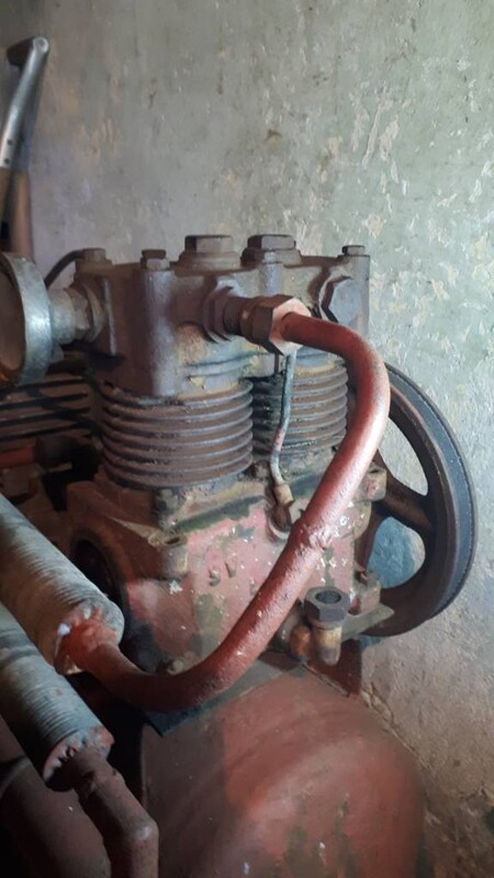

Dlatego dziwne mi się wydało, że coś może się stać. Ta rurka na dole z kolankiem to jest chyba coś w rodzaju odmy, zatkane było jakimś dziadostwem. Nie wiem z jakiego powodu miałoby się tam wytworzyć ciśnienie. Jak by było za dużo oleju to wał może mieć problem czy samo koło zamachowe, ale nic więcej nie powinno się dziać
Układ tłokowy nigdy nie jest super szczelny i przedmuchy powietrza bez drożnej odmy wywalą to powietrze uszczelniaczem, razem z olejem. To samo tyczy się silników tłokowych.
Czyli to zatkane wystające kolanko na dole z ostatniej fotki to może być odma?
Odma to za dużo powiedziane, raczej zwykle odpowietrzenie.
Na tym kolanku ma byc jescze do gory 15 cm rurki z jakims siatkom wewnatrz,by oleja nie wytryskawalo,bo powietrze troche"miga" przy pompowaniu i zaraz odpowietrzalo.
Przy pracy dwóch cylindrów, zmiany ciśnienia spowodowane ruchem tłoków są wzajemnie kompensowane.
Sa kompensowane,ale zupelnie bez ruchu tego powietrza w rurke,czy kolanku to nie jest.

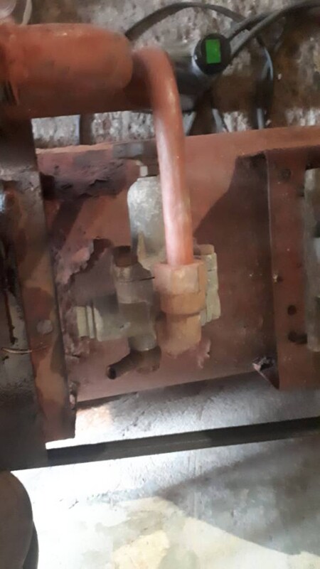

Jeszcze jedno pytanie. Na fotce jest sobie takie urządzenie, to jest chyba zawór bezpieczeństwa albo cóś. Syn 17to letni bardziej w temacie.[emoji3] Ucieka nam ciśnienie tą cienką rurecką. Czy tak ma być? Bo w zasadzie z tego co syn mówił, to w 2-3 minuty schodzi całe ciśnienie ze zbiornika. Czy ten zawór wobec tego jest uszkodzony?20240619_191517.jpg20240619_191449.jpg
To raczej nastawny regulator ciśnienia wyjściowego
Zgadza się, nawet działa, tylko niestety cały czas puszcza delikatnie ciśnienie. Boje się jedynie tej nakrętki przy rurce, ale chyba trzeba będzie wymienić tak czy tak.
