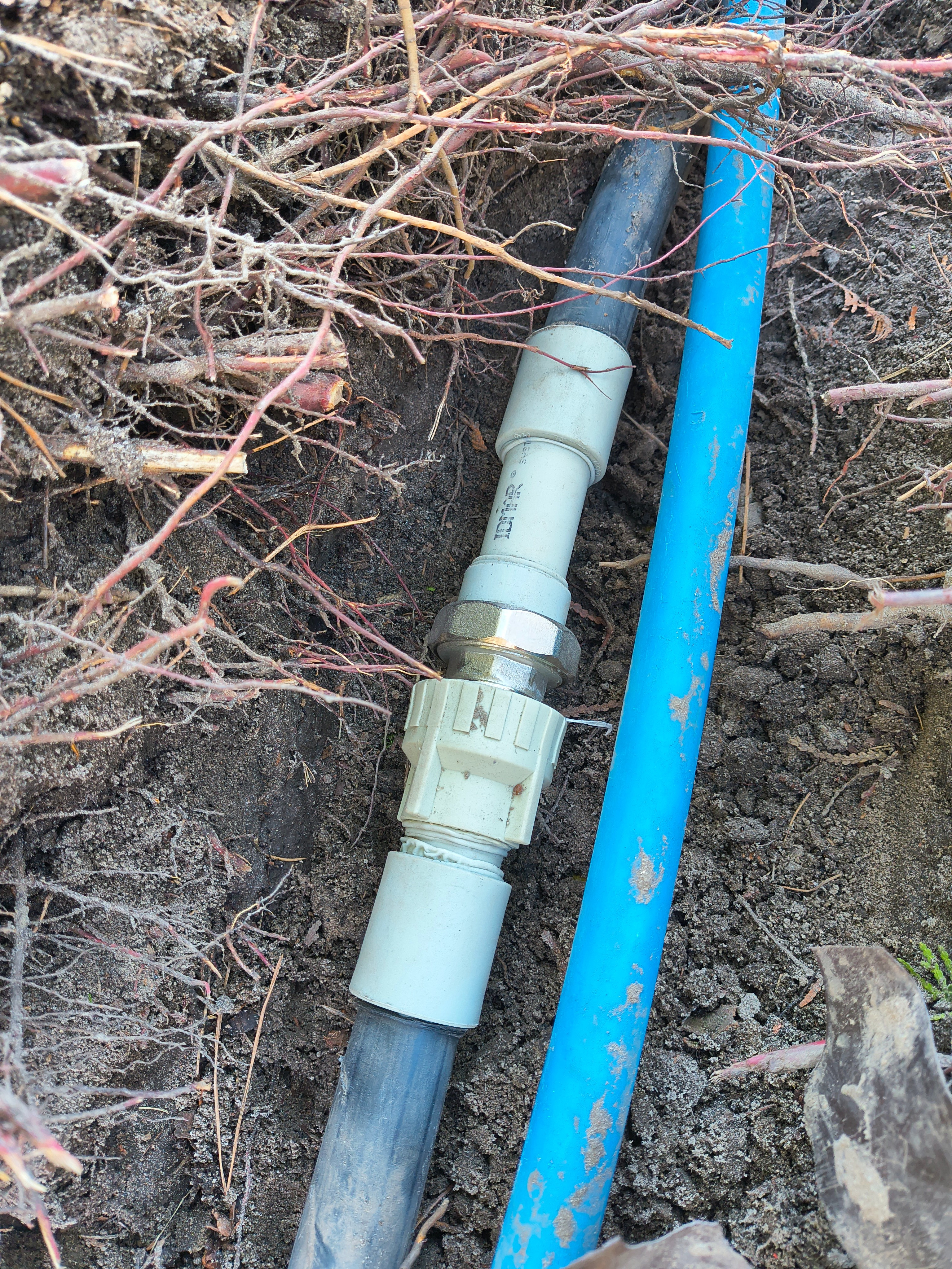

Problem: po styczniowych mrozach pekła mi rura w ogrodzie. Odkopałem ją i chciałem to naprawić standardową złączką skręcaną PE 32. Okazało się jednak że nie pasuje, ta czarna rura jest jakaś dziwna i ma średnicę 33.5mm mniej -wiecej. Taką mi ktoś zastosował, jakoś mu się to udało zlaczyć ale moje próby spełzły na niczym. Rura za gruba, nie ma takiej możliwości żeby ją wcisnąc w zlaczkę, nie mogę jej też wymienić bez poważnej demolki. No to obmysliłem że ją zgrzeję ze złączkami PP32 i tak to połączę. Wyszło jak na zdjęciu, na ten moment jest szczelne, ale jak myślicie czy to ma szansę wytrzymać parę lat w ziemi?

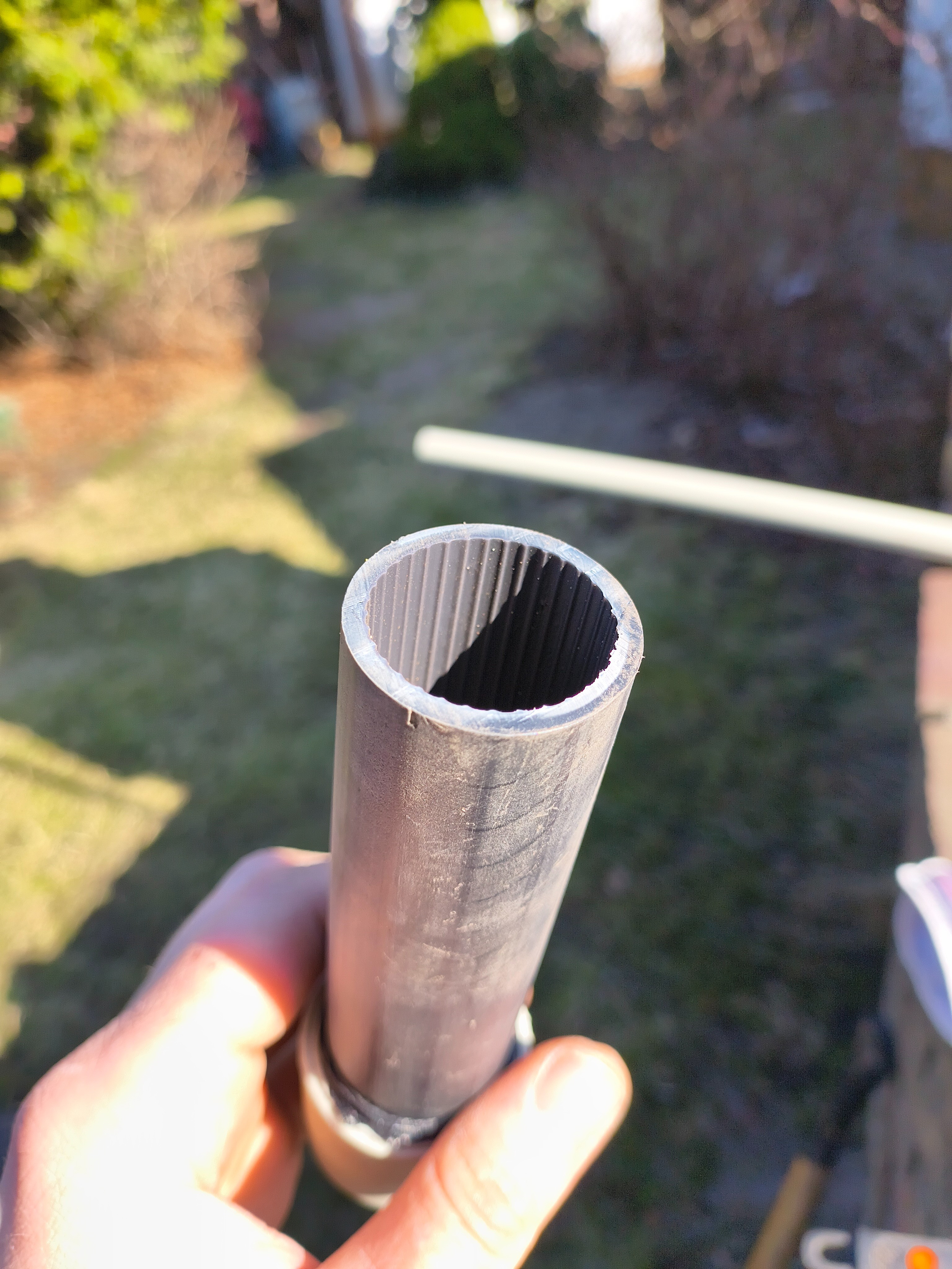

Drugie pytanie - co to za rura ta czarna?

To typowa rura PE do instalacji wody pitnej w gruncie, łączenia są wykonywane elektrooporowo, przy pomocy specjalnej zgrzewarki i odpowiednich dedykowanych złączek, podobnie jak rury gazowe (żółte)
Nie wiem czy ktoś badał trwałość połączenia rur PE i PP metodami "chałupniczymi"

,,,, Drugie pytanie - co to za rura ta czarna?
Wzrok nie ten co za młodu, ale mogę poświęcić nawet małego palca lewej ręki i zadeklarować, że to co utrwalone w pikselach to rura osłonowa do kabli światłowodowych RHDPEwp 32*2,9 (o wewnętrznym rowkowaniu i poślizgu).
Też mnie te rowki zastanawiały. Na dodatek ścianki wydają się dość cienkie jak na rurę do wody pod ciśnieniem. Tak czy siak zakopię to i zobaczymy jak długo wytrzyma
