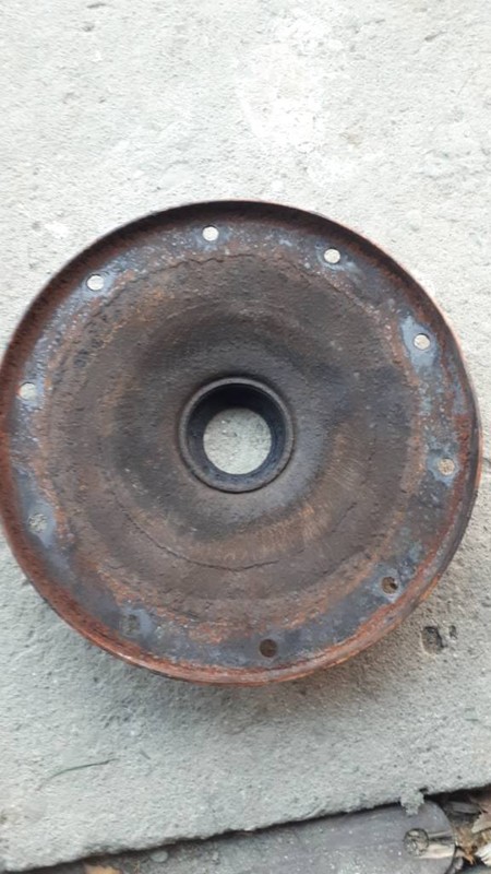

Panowie, potrzebuje wybić łożysko, a bardziej pierścień z łożyska z panewi od betoniarki, bo tyle z niego zostało. Blacha jest cienka, także boje się o zdeformowanie. Jedyne co mi przychodzi do głowy to walić po tym pierścieniu z drugiej strony w tą część, gdzie chodzą kulki. Ale miejsca tam za wiele nie ma. Chyba że po prostu walić młotkiem po obudowie, aż się rozleci czy pęknie, albo na siłę z drugiej strony próbować wypchnąć, a potem wyklepać. Piękne to nie musi być.
Nie wiem co jest po drugiej stronie, ale moze da sie go przeciac lub naciac? Pozniej jak uderzysz przecinakiem to peknie.
Lub znalesc rure o odpowiedniej srednicy i podeprzec obudowe spryskac odrdrzewiaczem potem uderzyc.
Dzięki, w sumie pomysł z rurą będzie chyba najlepszy. Drugie łożysko jest deko inaczej osadzone i tam rurą będę wybijał, a tu kawałkiem rury podeprę i ebnę młotkiem, powinno wyskoczyć. Z drugiej strony właśnie jest zabudowane, także nie ma jak nawet żadnym przecinakiem podejść. Ale jak się deko zdeformuje, to wyklepie ile się da, wbije nowe łożysko i powinno hulać.
Ja takie resztki łożyska, jak nie mogę podejść ściągaczem, to przecinam szlifierką trzpieniową lub Dremelem.
Często mam takie przypadki w pompach wodnych gdzie obudowa jest ze stopu alu i młotkiem nijak nie można walić.
Przyspawaj kawałek rurki lub nawet kawałeczek płaskownika i wybijesz całość. Gdy masz masywniejsze obudowy to stosujesz zamrażanie obudowy łożyska gazem z butli lub gaśnicy śniegowej.
