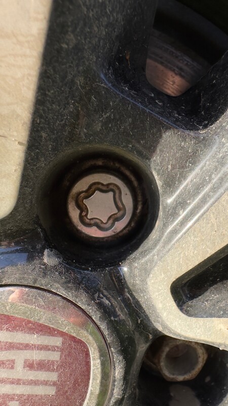

Zgubilem nasadke do srub zabezpieczajacych kola w samochodzie.
Co/Czy robic samodzielnie? lub czy lepiej skorzystac z warsztatu (podobno niektore maja rozne gotowe modele do odkrecania jak rowniez specjalne “uniwersalne” nasadki).
Zrób sobie zdjęcie tego zabezpieczenie i poszukaj w google klucza. Ewentualnie są takie specjalne nasadkowe do wykręcania rozwalonych łebków i może tym by spróbować.
Podjedź do warsztatu samochodowego, niech Ci wykręca i wywal te zabezpieczenia.
Będziesz sam walczył i kombinował z tym, przez pół dnia, a oni ogarną w 15 minut.

Chetnie likwiduje te fanty w moim warszacie :-) Najliepiej temu w zlomu.
@bercus jak to likwidujesz, bo z uslugi i tak nie skorzystam - za daleko.
Najbardziej prymitywny sposób to dospawanie do śruby innej.
Mam taki zamysl. Malo miejsca troche ze wzgledu na Alufelge (zabezpiecze jakos blaszka alusa). Mam Tiga.
Bylem w trzech warsztatach i jeden moze sprobowac nasadkami uniwersalnymi ale mowi ze ciasno i moze uszkodzic alufelge wiec odpada.
Ze mnie spawacz jak z koziej dupy trąba, ale znajomy tak robił.
Patrzałeś na znanym portalu aukcyjnym, czy mają takie nasadki?
Edytowane przez o6483256
Poki koncernowe vw potym 14ke,czy 16ke torx 12 ci gwiazdka mlotkom nainstalowac i leci.Poki chinczik,to mlotkom nainstalowac takie uni 12ci gwiazdkowe glowice z ostrymi krawedzami,wszystko tylko markowe,by bylo dužo twardsze niž szruba.Poki maja kolko bezpieczenstwa po obwodzie,to nie zbywa niž spawac.
Takie:
Możesz spróbować takiej metody dokręć mocnej pozostałe śruby w kole potem przez pręt trzpień uderzaj młotkiem w główkę tej  śruby którą chcesz wykręcić ,dalej wbij mocny śrubokręt w szczelinę tej śruby i próbuj wykręcić w razie nie powodzenia ponownie bijemy po śrubie aż do skutku .Srubokręt najlepiej ślusarski z możliwością nałożenia ramienia do kręcenia .dużo cierpliwości i trzezwości umysłu . Gdy to nie pomoże spawamy nakrętki jedna po drugiej do tej śruby aż wyjdziemy poza otwór felgi już sama temperatura przy spawaniu zrobi swoje ze to puści .
Ewentualnie możesz nawiercić tutaj otwory pod śruby.
A następnie użyć dźwigni
Tylko nie dowierć się do felgi 😄
Najłatwiejszym rozwiązaniem było by zapytanie właściciela auta o klucz do zabezpieczenia. Taka kradzież gdzie niszczysz felge jest bez sensu 😄

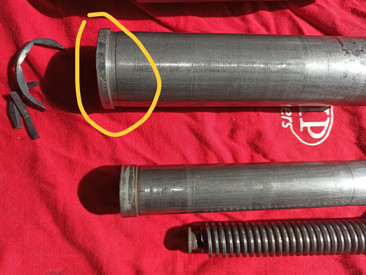

Witam. Mam taki lewarek który ktoś już kiedyś rozbierał i dorabiał uszczelki. Czy w miejscu zaznaczonym też muszę dać jakaś uszczelke? Jedna była w kawałkach i nie jestem pewien gdzie była.
