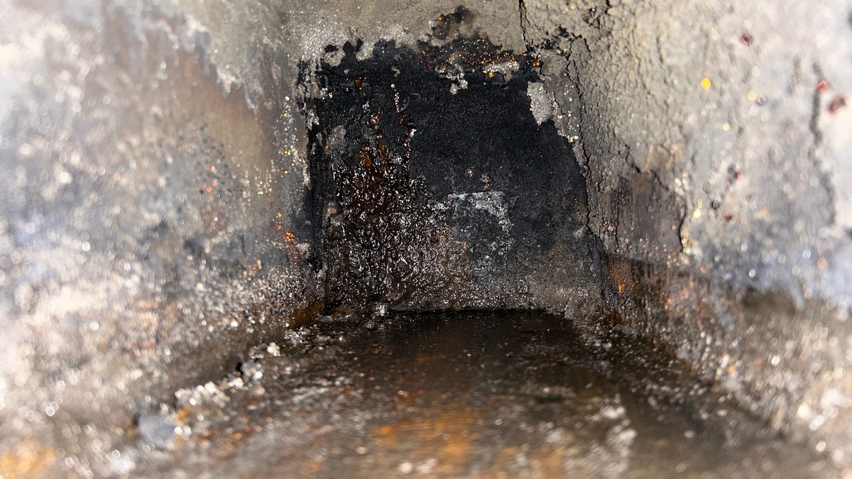

    Kocioł złom, sito na ściance (zimnej) w wyczystce, co jest dla mnie dziwne. Dodam że na wymiennikach, przegródkach, które czyściłem regularnie też nie była gruba blacha bo szczotka którą czyściłem te przegrody generowała dźwięki jakby te przegrody były z blachy max 2mm, takie moje odczucia, ale tam nie ciekło. Pytanie moje na teraz. Mimo wszystko kocioł bardzo dobry jak się nauczysz w nim palić, do tego zawór 4d i miarkownik ciągu kominowego w moim przypadku oraz wymieniony palnik na wirowy czyni ten kocioł naprawdę dobrym. Ubezpieczenie mojego domu obejmuje kocioł i zamierzam z tego skorzystać szczególnie że jest zapis o zwrocie sumy po cenie aktualnej, a nie cenie zakupu, to czy obecny model ds 14 pasuje p&p w miejsce tego z 2015 12-14kw? W sensie chodzi mi o wymiary i rozkład przyłączy? Ogólnie mam zamiar pójść w gaz ale nie wiem jak ubezpieczyciel to rozwiąże. Czy dadzą kasę na zakup tego samego modelu czy po prostu będzie zwrot równowartości na dowolny kocioł. Pozdro

    Witam, mam problem, mój DS 12-14 z 2015 roku cieknie. Woda wycieka z bocznej wyczystki, mokra jest ścianka boczna w tej wyczystce, góra kotła sucha. Czy dostępne uszczelniacze są skuteczne na tyle żeby kocioł popracował jeszcze co najmniej sezon? Pozdrawiam
