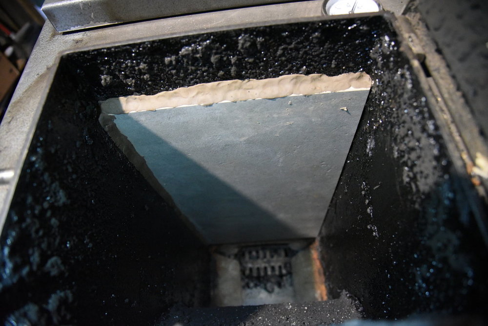

Ja z gresu nie robiłem tylko z szamotu, ale prawie wszyscy palący drewnem narzekają na za małą objętość komory zasypowej więc płytki gresowe za dużo miejsca nie zabiorą, są tanie i łatwo można się przekonać że jest lepiej.
https://pl.m.wikipedia.org/wiki/Gres
Tylko nie za ciasno ( odstępy dylatacyjne na rozszerzanie) bo popękają.
  • Odpowiedzi 17,4 tys.
  • Wyświetleń 4 mln.
No i płytka włożona ,te boczne w przyszłym tygodniu bo chcę zobaczyć różnicę ,jak nie będzie to zostawię tak jak teraz jest bo boczne ścianki to trochę wymiennika jednak jest,mi najbardziej chodzi o to by sie spalało bez przerw na podwieszanie opału a ta płytka odstaje jeszcze bardziej niż oryginalna ścianka od pionu i wyeliminowała garb na styku wymiennika i przegrody(1cm) i powinno być git ,a jak pęknie włożę wtedy zamówioną płytkę z wermikulitu-1,5cm gruba,ta z gresu ma 1cm ,dylatacji ma 3mm może wystarczy ,tam są dużo niższe temp niż w palniku
Edytowane przez maronka
Dla jednego kolegi,,, przy jednej płytce na wysokość 60 cm,przy pełnym wsadzie po godzinie palenia płomieni przez wizjer w zasypowych nie widać czyli nie rozpala sie zasyp nic więcej jak bez płytki,powietrze podaję dwoma klapkami i szczeliną 5mm w zasypowych czyli nie mało i nie rozpala się,ale wyśmienicie zsuwa się opał,czyli płytka działa tak jak chciałem
Gdyby dostać płytki szamotowe grubości 1cm i przykleić na coś elastycznego,np.silikon wysokotemperaturowy to jest szansa że to przeżyje dosyć długo.Nawet jak pęknie to będzie się trzymać ścianki.
A jakas roznica w plomieniu?
Czy za wczesnie na dokladne wnioski?
Było ok ,bo się rozwaliło

Ja używam rębaka walcowego 80 mm trzy noże na walcu tnę tylko oflisy sosnowe silnik  4 kw daje radę  ,uważam że zrębka wymaga  mniej energii elektrycznej w porównaniu do peletu w przeliczeniu np. na tonę.   Spalenie w mpm zrębki który nie potrzebuję wentylatora czy grzałki do rozpalania przy czystym  spaleniu  to fakt godny docenienia .Obkładanie komory załadunkowej szamotem lub płytka gresową ma sens bo polepsza odgazowanie drewna na wzór  HG tylko zauważyłem że między szamotem a wymiennikiem powstaje korozja która skutecznie zżera meta, może przydała by się dylatacja z małą szczeliną lub mata termiczna jak u Piecucha w palniku.
W obecnych czasach ta korozja,którą też zauważam wyjmując czasami szamot palnika,jest na tyle płytka i pomijalna że prędzej wywalimy kocioł ze względów czysto formalnych,niż z powodu perforacji ścianek wymiennika.
