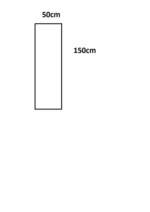

Bajecznie. No maks jaki wejdzie to 1000l prostokat z czego musze go zlozyc w kotlowni. Musze jeszcze poczytac jak to wpiac. Na szczescie forum jest obszerne
  • Odpowiedzi 17,4 tys.
  • Wyświetleń 4 mln.
@M-Szpon spokojnie możesz dać nawet 800l paląc drewnem i tak pewnie jednym wsadem drewna go nie naładujesz. Producent do 18kW zaleca 800-1000l. Możesz też przysiąść do wzoru z normy i dokładnie policzyć.
Albo pomóc sobie starą normą i przyjąć 50l wody/1kW mocy kotła, wyjdzie 900l.
Po prostu ktos powiedzial kiedys ze do starej instalacji musialby byc bufor kilka ton. Dlatego wole zapytac zanim kupie blache i sie narobie bez potrzeby.
Zdaje sobie sprawe ze 3-4 wsady ale jakby reszte dnia nie musialby palic to piekna sprawa
To nie tak, w dużym uproszczeniu, bufor dobiera się do ilości energii jaką może wyprodukować kocioł przy jednym wsadzie, minus to co jest potrzebne do ogrzania domu.
To prawidłowe założenie, tylko trzeba policzyć zapotrzebowanie domu na ciepło.
To jest definicja wg normy i jest to pojemność minimalna bufora - dla jednego palenia.

Załóż nowy wątek, bud budowa bufora prostopadłościennego to nie taka prosta sprawa trzeba wzmocnić ściany by ciśnienie ich nie wypchnęło, pewnie trochę policzyć i zasięgnąć kilku opinii.
