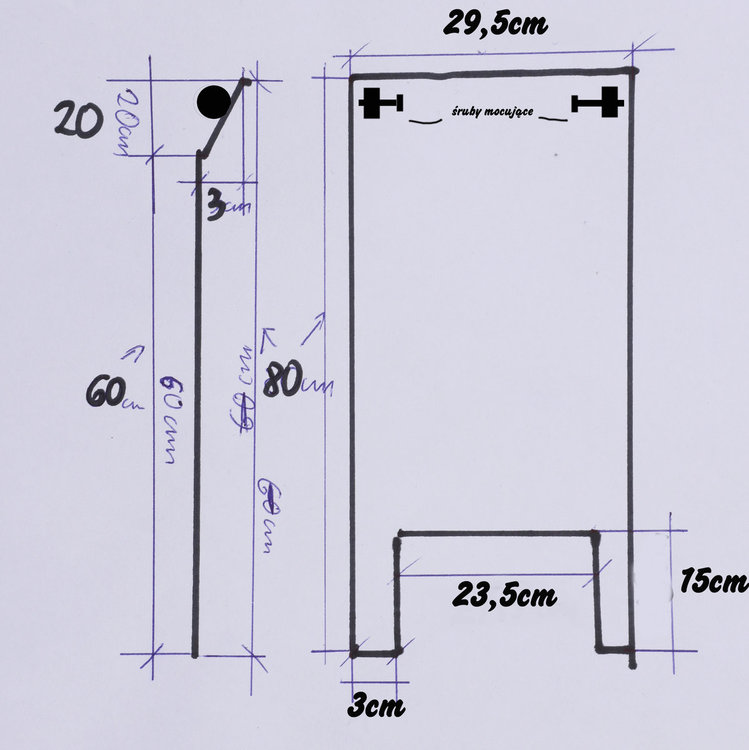

Do mnie nie długo dotrze blacha zmniejszająca ruszt na wysokość 80 cm ,czyli ścianki i przez to ma być zminimalizowanie wieszania opału na zagięciu ,bo co z tego że więcej wrzucę jak zawiśnie na zagięciu i spali sie tylko troszku ,a w zimie pójdzie do samej ścianki i będzie tylko efekt blachy czyli brak smoły i efekt rozszerzania ku dołowi zapobiegające wieszaniu opału,sam jestem ciekaw czy zda egzamin,zamówiłem ją bo zauważyłem przy tej oryginalnej że fajnie się opał obsuwa

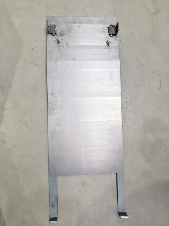

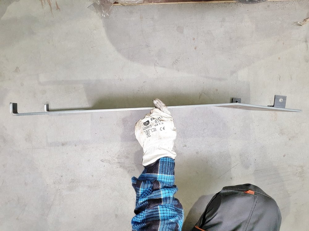

A tu jest wykonanie wg mojego projektu przez mpm
Dobrze byłoby coś dospawać mocniejszego do tych nóżek bo zmiękną  i się powyginają w kotle ( np. jakiegoś grubszego pręta).
Edytowane przez Piecuch19
Dospawasz jakies katowniki?
  1. Blacha od razu sie nie roztopi ,zobaczę co sie będzie działo i będę działał,śruby mocujące są na samej górze więc przejmą trochę siły ciążenia ,nóżki są na samym boku więc chłodzone będą od ścianek i ruszt  ,ale zobaczymy jak sie będzie wyginać ,wyprostuję młotkiem i dospawam wzmocnienia i nóżek i całej blachy,ale myślę że nie będzie tak źle szczególnie że raczej będę podawał pp dwoma klapkami ,przy tylko dolnej będzie na pewno gorzej z trwałością ,zobaczymy,i wypróbuję zmniejszenie ruszt o połowę teraz na lato,powinno nieźle sie palić tak po piecuchowemu(bez urazy kolego)
Edytowane przez maronka
Wytłumaczcie mi do czego mają służyć te blachy zmniejszające w kotle,bo widzę że tylko pojemność kotła zmniejszają.
@carinus Po pierwsze zmniejszają ilość spalanego opału w jednostce czasu,po drugie opał łatwiej po takiej blasze się zsypuje,ja w sezonie zimowym pewnie nie będę zmniejszał rusztu a przystawie ją do ścianki ale ścianka z blachy będzie się rozszerzała ku dołowi w podobnym stopniu lub większym jak oryginalna ścianka nad przegrodą co poprawia zsuwanie opału,dziś doszła płyta z wermikulitu 30x60x15 i zamontuję ją w miejsce tej płytki gresowej co jednak sie nie nadawała,płyta na pierwszy rzut oka mi sie podoba,zobaczymy czy zda egzamin ,dziś montaż ,a jak zda egzamin to w przyszłości dwie takie płyty po bokach i blacha wyżej opisana i nic już nie będzie komory wychładzać i powinien się zrobić super hg kocioł ,a jak wyjdzie sie zobaczy,nic nie robić to jednak nuda jest a tak człek znów podniecony chodzi,zboczenie ,wiem
