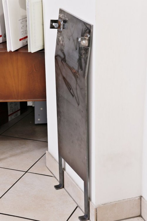

No reszta jest nie tknieta. Tylko jedna sciana. Musial kondensat dzialac pod szamotem. W ostacznosci wstawie nowa blache
Przyszła blacha ,odejście jest 3cm ,celowo nie więcej by nie zabierać przestrzeni a odchylenie ku dołowi było jakieś tam ,jak będzie mało odchylę więcej od ścianki ,po to są śruby ,a można dowolnie zmniejszyć ruszt,mocując śrubami ,nie wiem tylko jak zachowa sie powietrze wtedy,czy jak wezyr będze wciagać w dół,czy odwrotnie do góry i później w dół opałem.ale ja raczej tak palić nie będę więc nie widzę problemów,choć pewnie z ciekawości spróbuję

Nic jej nie będzie.Nie zakrywaj już tego i spokojnie używaj.
Trochę to dziwne bo mam u dołu kotła wyłożone szamotem i czasem wyjmowałem boczne cegiełki i nic tam takiego nie było. Czysta blacha bez smoły była i coś takiego jak u @M-Szpon to bym zauważył. Jak wyjmę cegiełki to zrobię zdjęcie. W palniku też cegiełki wyjmowałem i czysta sucha blacha była. Inni koledzy też rozbierali palnik i nikt nie zauważył czegoś takiego pod szamotem.
 @M-Szpon czym kleileś ten szamot?
Może to jest wynikiem jakiejś agresywnej zaprawy lub kleju?
Kiedyś wyłożyłem szamotem zwykły kocioł zasypowy i chociaż cegły były czerwone od żaru - zrobił się za nimi taki sam korozyjny bajzel, jak u kolegi.
Przy samym palniku i dalej są zbyt wysokie temperatury i nic tam raczej się płynnego nie uchowa.Spływający kondensat za szamot może przy częstym rozpalaniu też narobić małego bałaganu.Sama komora załadowcza już niestety może być na okrągło mokra od skroplin i mieszać się ze związkami siarki tworząc kwas siarkawy,który jest mniej agresywny od siarkowego,ale też potrafi skutecznie trawić metal.Te wżery może wyglądają na głębokie,ale przeważnie to szybciej wyskakuje na zewnątrz powierzchni twór reakcji niż tworzy jakać wielka dziura.Wiadomo że z czasem korozja zje nawet 5-6 mm blachy,ale to trzeba naprawdę czasu i sprzyjających warunków.Też mam u siebie delikatne naloty korozji przy cegłach szamotowych palnika,jednak do wytworzenia perforacji potrzeba jeszcze z 30lat takiej pracy.
Te " sprzyjające warunki " to może być za niska temperatura na kotle i za niski powrót = mocne wytrącanie się wilgoci na ściankach wymiennika i kotła. Kocioł nie jest wygrzany bo przewymiarowany i w domu za gorąco więc na niskich temperaturach chodzi.

Tak dokładnie  @maronka będzie wciągał dym pod ruszt. Miałem założoną już kiedyś blachę oryginalna i była odsunięta górą tak ze była szczelina ok 1cm. Gdy otwierałem nie raz zobaczyć jak się pali właśnie było widać jak dym zasysany jest ta szczelina pod ruszt coś pięknego mówię Ci, no i oczywiście przy takim paleniu zero dymy z komina :).
Przymierzałem się zrobić typu "blachę" z szamotki ale chyba wykorzystam która mam i właśnie obetnę aby odsadzenie było polowe mniejsze niż w oryginale, czy będzie coś podobnego do  Twojego projektu, z tym że planuję dosunąć do ścianki ale wyciąć szczelinę na ok 1cm szerokości żeby sobie dym swobodnie pomykał pod ruszt.

@M-Szpon  jaką masz temperaturę powrotu?
@M-Szpon     jak założysz głowice termostatyczne to będziesz mógł utrzymywać 80'C na kotle przy +15'C na dworze i w domu będzie stała zadana temperatura w pomieszczeniach, a kocioł nie będzie się pocił i przyczyną korozji nie będzie obłożenie ścianki szamotem.
W poprzednim kotle kilka lat miałem ścianki obłożone szamotem i do wyniesienia kotła z kotłowni zbijałem młotkiem ten szamot bo kocioł był za ciężki i nie zauważyłem żadnej korozji pod szamotem. Blacha była sucha bez smoły i  takiej rdzy.
Myślę że za niska temperatura na kotle i za niski powrót + częste przepalanie = częsta amplituda temperatur sprzyjających wykraplaniu wilgoci na ściankach jest przyczyną takiego stanu.

Mam na wyjsciu 70-80c
A na powrocie 50c.
Tylko tu raczej metoda gasniecia kotla o ponownego rozpalania rano
Zalozylem zawor mieszajacy dosc nie dawno dopiero.
W kazdym razie recemi opadly. Z blachy 6mm zrobila sie 3mm. Slychac ze zrobila sie glucha blacha.
Nigdy bym mie pomyslal ze moze korozja dzialac tak szybko.
Mam cicha nadzieje ze rdza sie zasmoluje i zostanie zachamowana.
Powrót na 60' i korozji nie będzie ( 50' to trochę mało przy 80' na kotle).
Jakiego kleju czy zaprawy użyłeś do tych szamotów?
Zaprawa zdunska
Edytowane przez M-Szpon
A ja jestem po próbach z nową blachą,i jest bajeczka tak jak chciałem ,opał sie zsypuje bez marudzenia ,ale największą poprawę widzę po tym jak odsunąłem blachę od ścianki o 2,5cm,zrobiła się dość pokaźna szczelina wezyra,  i faktycznie jak @jurkus7, pisał zasysa dym z komory i wrzuca prosto w żar,ale fakt że ja pp podaję dwoma klapkami i to poprawia dotlenienie tego dymu z góry i spala się fantastycznie,i zamówiłem jeszcze wermikulit na boki ,normalnie hg będzie pełną gębą
