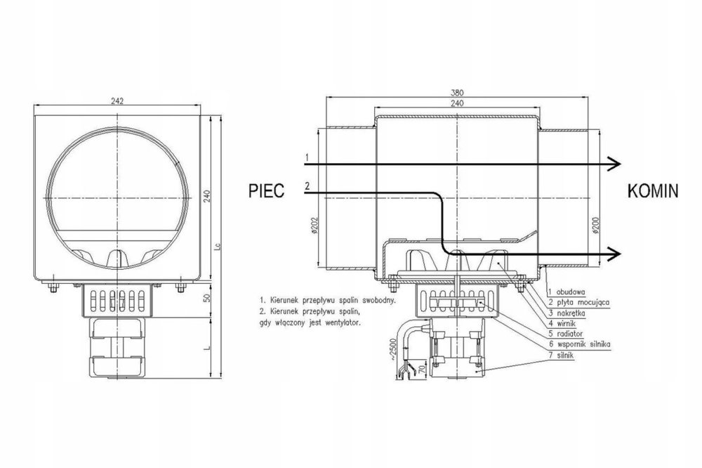

@rarek ja komina nie mam wielkiego ( przekrój ok 160cm' i 11m) ale mniejsza powierzchnia rusztu znacznie zwiększa ciąg, no i cały czas ciepły jest bo palę ciągle. Ty zmniejszając spaliny w swoim do 100' to nie wiem czy temu kominowi nie robisz źle, a nie widzisz tego bo wspomagasz się wentylatorem.
U siebie kombinowałem z temperaturą spalin i zauważyłem że przy 90' to już zamula i ciężko się podnosi temperatura ( słabnie ciąg) więc zostawiłem na 110-140'.
@Darek1501 popróbuj tak palić. Nie chodzi o utratę mocy tylko o czystość spalania ( rozrzedzanie powietrzem z wentylatora tych spalin, oraz wychładzanie wymiennika, komina) i elastyczność kotła ( modulację mocy). Przeciąg w kotle zrobić łatwo i bez wentylatora, tylko co potem? Chętnie pobserwuje relacje z takiego palenia i jego skutków. Człowiek całe życie się uczy.

Ja mam rurę z kwasiaka na zewnątrz budynku, więc temu kominowi niska temperatura nie grozi. Po zamontowaniu wentylatora ustały mi problemy z kondensatem. Teraz majstruje czujnik tlenu, bo udało mi się załatwić śmigane ale działające sondy lambda. Paczka z Chin nadal w drodze, oby przyszła bez żadnych wirusów :)
11m komin to jest więcej niż potrzebuje ten kociołek, ponadto twoje przeróbki  stwarzają  idealnie warunki spalania u Ciebie (widziałem wszystkie Twoje filmiki), ale tak jak ja tak też wiele osób nie ma takiego komina i tutaj pojawia się problem i żadne przeróbki nic nie dadzą ( sprawdziłem osobiście śledząc to forum przez ostatnie dwa miesiące. Stosowałem  wszystkie wasze rozwiązania tj zmniejszenie komory ,dodatkowe szamotki  w palniku , powietrze wtorne przed palnikiem itd .)
 Piecuch19 odnośnie rozrzedzania powietrzem spalin czy na pewno masz rację? Przecież możemy to idealnie ustawić czyli dobrać odpowiednią  ilość powietrza z paleniska i podać odpowiednią ilość  powietrza wtórnego tak żeby ustawić idealny płomień,  zastosować zawirowywacze ustawić odpowiedniy ciag regulując obroty wentylatora i mamy czyscitkie spalanie.
Analizuję  tylko palenie na 100% mocy kotła z buforem. Wentylator na pewno nie będzie dobrym rozwiązaniem przy paleniu ciągłym  na różnym zapotrzebowaniu mocy.
Komin jeśli chodzi o przekrój to jest mniejszy od 14x14cm i ma 2 kolana między kotłem a kominem, więc ciąg nie jest taki super. Kilku kolegów z forum zrobiło tak ja mam i są zadowoleni z rezultatów choć mojego komina i mojego zapotrzebowania na ciepło nie mają.
Piszesz:" idealnie ustawić czyli dobrać odpowiednią  ilość powietrza z paleniska i podać odpowiednią ilość  powietrza wtórnego tak żeby ustawić idealny płomień, " - tylko o to właśnie chodzi, ale nie w teorii tylko w praktyce.  Przy spalaniu paliw stałych dużo zmiennych jest w trakcie palenia i to idealne ustawienie nie zawsze będzie takim w różnych fazach spalania.
Wentylatorowi będzie łatwiej ciągnąć powietrze z otworów oryginalnych PW jak przez warstwę żaru, a samo PW to za mało do spalania ale wystarczające do wychładzania wymiennika.
Jak warstwa żaru zrobi się luźniejsza ( wypalone dziury) to wentylator będzie ciągnął jak głupi bo temperatura na kotle spada i będzie wychładzał wszystko ( gdzie tu idealny płomień?).
Przy zawieszeniach i opadnięciach opału to całkiem może nieprzewidywalnie zachować się sterownik z wentylatorem?
Naturalny ciąg nie da tak łatwo się oszukać jak wentylator ze sterownikiem na te  zmiany w trakcie palenia. Dlatego ja wolę bez dmuchawy, ale można sobie zakładać dmuchawy razem z RCK ( tak niektórzy mają). Nie zawsze rozważania teoretyczne pokrywają się z realiami więc najlepiej to sprawdzić.
Ja tam nie widzę większej różnicy między wentylatorem spalin, a podwyższeniem komina w celu poprawienia ciągu, może z tą różnica, że ciąg wentylatora jest przewidywalny.
Ten MPM-owy wentylator wyciągowy podczas zastoju blokuje jakąś klapką ciąg kominowy? Ktoś zaglądał z Was jak tam wygląda w środku ten wentylator?

Rozważam,analizuję  za i przeciw co będzie lepsze budowa odpowiedniego komina czy wentylator wyciagowy + elektroniczny miarkownik .
Najlepszym rozwiązaniem było by zrobienie testu np. mając bufor spalić tyle samo kilogramów tego samego paliwa na naturalnym ciągu a później  z zamontowanym wentylatorem startując od jednakowej temperatury w buforze.
Może ktoś z formuowiczów posiadający odpowiedni komin + wentylator  mógłby przeprowadzić taki test.
