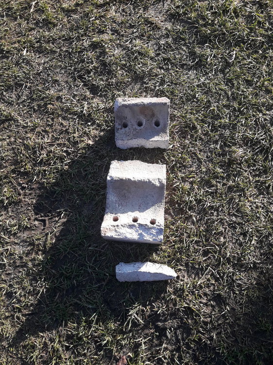

Wczoraj ,po 32 miesiącach codziennego palenia/przepalania ,zakończył żywot element wirowy palnika.Sama przegroda jeszcze jest w dobrym stanie.Jako że miałem kompletny zapas to po 10 minutowej wymianie kociołek śmiga dalej.I już zamówiłem ten element żeby uzupełnić zapas.Rzadko tu piszę (chociaż jestem na bieżąco z forum) bo i nie ma o czym.Kociołek u mnie super się sprawuje,w domu ciepło a raz na 3 lata wymiana elementu za 40 zł to jest nic.
czy jest ktos na tym forum kto ma pierwszy model mpm a bez elementu wirujacego w palniku ? jak to sie sprawuje ...
Chyba się taki nie uchował,kto ma jeszcze pochylnie zamiast wirowego.Palić się paliło ale cudów nie było,nawet PW trzeba było dawać przez zasyp.
