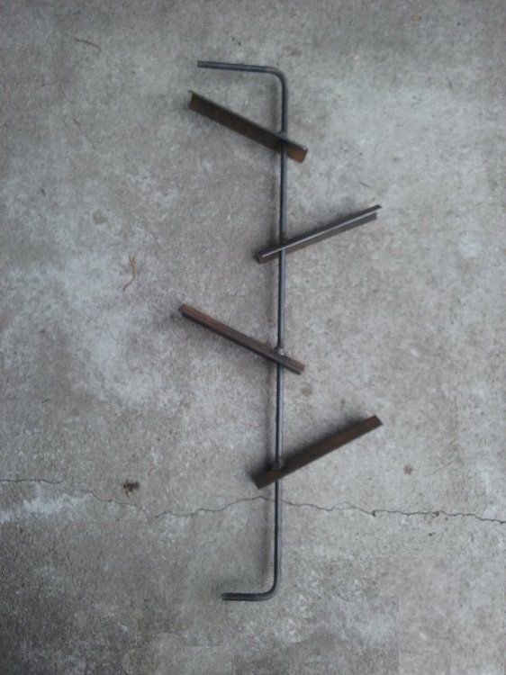

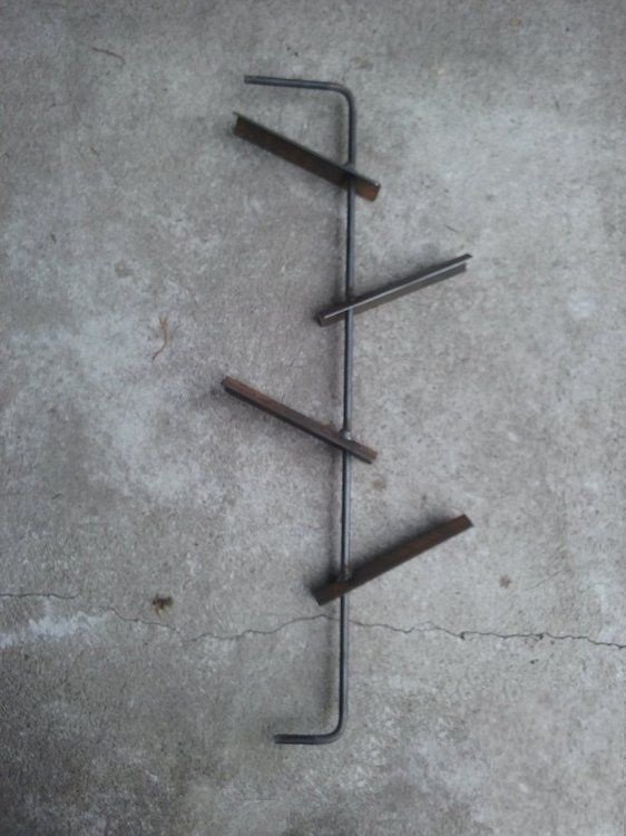

Coś wysokie te temperatury spalin w mojej ocenie, u mnie na węglu temperatury oscylują w zakresie 90-120°C, a na drewnie do 150°C, choć drewnem raczej tylko przepalam w ciągu dnia i zawsze wrzucam je na żar z węgla po całej nocy gdy ruszt jest już mocno zapchany kamieniami i żarem, co dławi mi ciąg tak mocno, że mogę palić z otwartymi drzwiczkami popielnika. Palę w 14kW z 2018r z jednym zawirowywaczem, bo tylko jeden jest.
Nie na darmo producent zwiększał w kolejnym modelu kociołka 10kW pow. wymiennika.
@Rynija o takich temperaturach mogę pomarzyć albo zobaczyć gdy kocioł wygasa.
Edytowane przez carinus

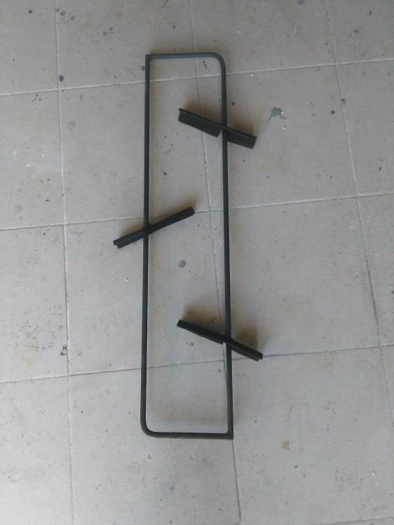

To fakt, że producent powiększył wymiennik, ale sam zawirowywacz też obniża temp. spalin, ja takie temp(90-120) mam z jednym zawirowywaczem i przy słabym ciągu, producent dla tego kotła podaje 120-140 i takie temp. osiągam po wyjęciu zawirowywacza, a czasami przy niżowej pogodzie muszę to zrobić, dlatego widzę, że to działa w dodatku w nowej 14kW A.D. 2019 producent zmienił jego budowę i dołożył drugi, tak by rozpraszała strumień gazów na boki, a nie jak wcześniej skupiała je do środka.
A.D. 2018r.
A.D. 2019r.
Dlatego piszę, że warto nad tym się zastanowić, bo u mnie jeden zawirowywacz obniża temp. spalin o 20°C, pozostaje pytanie o ile spadnie temp spali przy dwóch wg. nowego projektu, może warto to sprawdzić?
Ktoś tu wcześniej zauważył i wydaje mi się że słusznie , iż zawirowywacz zmniejsza przekrój wylotu spalin dlatego może by warto było się zastanowić nad tym aby po prostu przespawać te żeberka tak by przekrój był większy pomiędzy nimi wtedy nie będziemy tracić aż tyle ciągu i możliwe ze nawet przy dwóch zwirowaczach będzie w miarę dobry cug.
@Ryni
Nie widze zasadniczych różnic pomiędzy tymi dwoma zawirowywaczami, po za tym że nowy jest zbudowany na jednym pręcie i ma 4 elementy a nie 3. Gdy odwrócisz do góry nogami ten górny to "listki" będą spoglądały w tę samą stronę.
To nie listki tylko kątowniki skierowane rozwartą stroną w górę w pierwszym kanale i w dół w drugim.
Mogę spróbować zrobić dla spalin taki slalom gigant w wymienniku.
