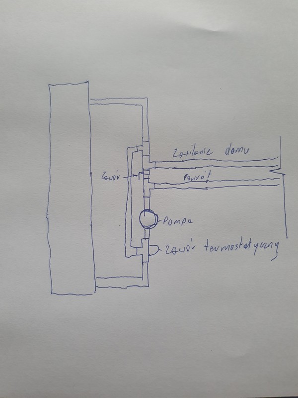

  1. Witam. Na jednym z filmików na youtube oglondałem dość dziwnie wypoprowadzoną instalacje co z bufora która podobno ma zmniejszyć mieszanie się wody w buforze . Czy takie podłączenie jest poprawne i faktycznie zmniejsza mieszanie wody w buforze. Odręcznie narysowałem schemat oraz dodaję filmik
  2. O zastosowaniu termostatu samochodowego np. od ciężarówki który zamontowany jest w obudowie od zaworu różnicowego 2 cale czytałem na forum. Wydaje się to być dobrym sposobem na ładowanie bufora grawitacyjnie prawie wrzątkiem. Zastanawiam się tylko co z zabezpieczeniem powrotu. Jeżeli ktoś z forum stosuje lub stosował takie rozwiązanie to prosiłbym o wypowiedź.
  3. Witam. Mam pytanie odnośnie podłączenia bufora do kociołka na paliwa stałe. Rozważam dwa sposoby : Stosując zawór temperaturowy 70⁰c lub termostat samochodowy ok. 90⁰c? Który sposób lepszy i dla czego? Jakie są wady i zalety w/w sposobów podłączeń? Co z ochroną powrotu przy podłączeniu bufora stosując termostat samochodowy? Pozdrawiam.
