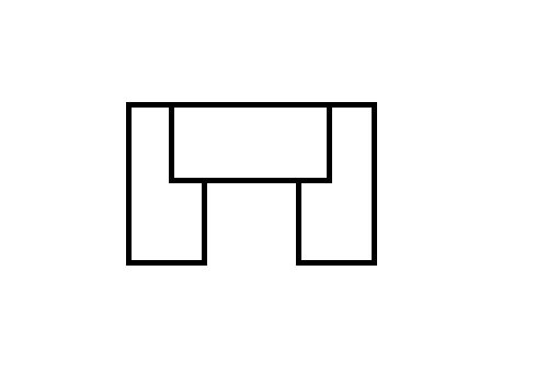

Mnie najbardziej interesuje sama przegroda, bo jeżeli zrobić by ją z 3 klocków np. w ten sposób:
To obawiam się, że to się szybko rozleci, jeśli one będą tylko poustawiane luźno jeden na drugim bez żadnych zamków, czy klieju

Spróbuj z szamotu zrobić. Oryginalna przegroda ma 5,5 cm grubości i 17,5 cm wysokości, oraz 29,5 cm długości.
Ja znalazłem grubą na 7,5 cm płytę i z tego zrobiłem ( jak w temacie o przeróbkach opisałem), ale wcześniej jak jej nie miałem to pomimo że miałem przegrodę oryginalną to chciałem zrobić z szamotu by była grubszą i dołem wystawała do popielnika na grubości i tam zrobić szczelinę PW.
Tu moje przymiarki do zrobienia przegrody z cegieł.
Coś takiego jak poniżej - tylko cegły nie są podocinane:
Tu  górna cegła powinna być podcięta by zjechała w dół, ale nie całkiem ( do 2/3 wysokości i w niej rzeźbimy półokrąg ze skosami) by wisiała na 1/3 swej wysokości, a po bokach jest wymiar jednej cienkiej cegiełki po obu stronach tylko dla wypełnienia ubytku.
Odległość pomiędzy dwoma grubymi na dole przy podłodze to 16 cm.
Cegły są nie docięte, ale można taką przegrodę zrobić z 2 grubych i 1 cienkiej cegiełki.
Nie chciałem zakładać oryginalnej przegrody bo jest cienka i nie wypalona. Chciałem grubszą bo płomień ma dłuższą drogę i lepiej się dopala w grubszej warstwie szamotu i w komorze palnika - nie wychodzi do góry.
Szamot lepiej trzyma ciepło jak ten niewypalony beton ( gorętszy płomień i grubszą przegroda =lepsze dopalenie). Ten beton to odlew - nie wypalony i cienki - będzie pękał ( u mnie po 3 m-cach palenia też pękł.
Jak zrobisz z szamotu to będziesz wiedział jak i nawet jak Ci coś pęknie to dorobisz sobie w godzinę ( zostaw sobie szablon z tektury- będzie łatwiej).
Palnik będzie wystawał do komory zasypowej ok. 1-1,5cm więc trzeba do góry wtedy nad nim zabudować ściankę cienką cegiełką i wtedy nad palnikiem będzie daszek ok 2 cm ale to dobrze wpływa na palenie jak tam będzie taka przestrzeń przed palnikiem - lepsze wymieszanie gazów i opał nie opada w otwór przegrody tylko 2 cm przed nim. Na ściankę nad przegrodą ok 5 cienkich cegiełek idzie na zaprawę szamotową.
Myślę że mniej problematyczne jest takie rozwiązanie bo jesteśmy niezależni od producenta i jego nie do końca trwałych przegród, a i palić powinno się lepiej na grubszej przegrodzie.

Pokazałem Ci jak zrobić przegrodę z 2 grubych i 1 cienkiej cegiełki bo pytałeś jak zrobić przegrodę?. Co tam jeszcze zrobisz czy nie zrobisz to Twoja sprawa.

Nie trzeba wycinać. Jak dasz grubszą przegrodę to jej część będzie wystawała w palenisko, a od spodu nad rusztem dołożysz brakującą część szamotu. Natomiast na wystającej górnej części przegrody możesz zrobić ściankę z cienkiej cegły szamotowej i w tej ściance puścić wydrążonym kanałem PW od góry tak jak miałeś wcześniej ( będzie podgrzane).

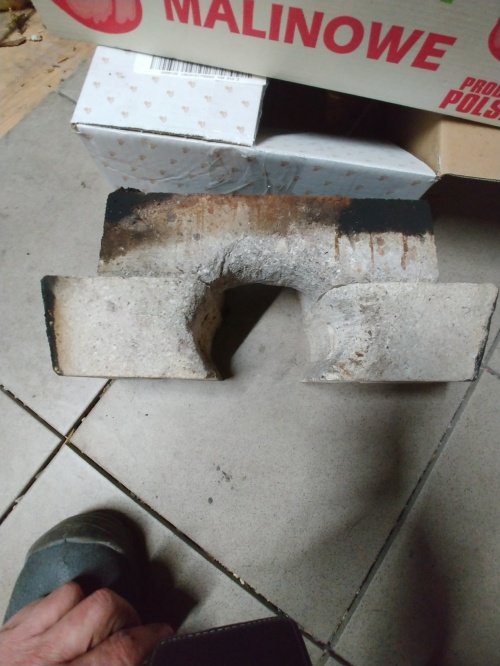

Nowa przegroda.
Jest w gorszym stanie niż moja obecna..
Ciekaw jestem czy po wymianie następna dojdzie od kuriera w lepszym stanie mimo napisu "nie rzucać" :)
Mieliście taki przypadek?
Podobny z palnikiem wirowym.

Własnie dla tego koledzy nie chce org przegrody - bo pieniądze które zapłace raczej pewne niż 50% pójda w błoto od razu-  przez kuriera który albo to bedzie rzucał albo peknie to po 2 miesiącach

Miałem tak samo ,tylko równe pęknięcie tak że ja wykorzystam ,ale przysłali też nową dobrą więc mam 2 szt plus jedną zamówiłem z całym palnikiem ale mieli zrobić otwór 9x14 a zrobili 10x14 i za to przysłali mi już oryginalną 10x12 ale dwa razy bo jedna pękła więc mam w cenie palnika całego trzy przegrody
U mnie pierwszą przegrodę wymieniłem po ok. 6 miesiącach użytkowania - zauważyłem, ze jest w 3 kawałkach - producent wymienił mi w ramach gwarancji (co mnie bardzo ucieszyłem).
I nawet trochę pociągnęła. Widząc, że zaczyna się rozpadać - zamówiłem cały kompletny palnik (wszystkie elementy). Nie wymieniałem jednak - czekając aż się przegroda czy inny element całkiem rozsypie. Padła tylko przegroda. I tu zaskoczenie - nowa przegroda ma "dłuższe" nóżki - trzeba było ją przyciąć (ok. 4mm). Zobaczymy ile pociągnie.
A tak nawiasem mówiąc - wydaje mi się, że to pękanie może wynikać z tego, że sama przegroda jest zbyt "ciasna" - rozszerzający się metal może za bardzo naciskać - bo w każdym przypadku pęknięcia były praktycznie w tych samych miejscach... może warto się temu przyjrzeć ?
Ja wczoraj kleilem  swoja przegrode bo odpad kawałek z boku ..... eh badziewie ten beton ze masakra
