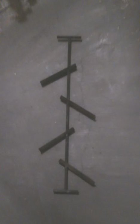

Wczoraj zrobiłem nowe zwirowywacze na wzór tych z nowej 14.
Włożyłem 2 i od razu się przekonałem dlaczego w nowej 14 nie do się palić, ostatecznie stanęło na tym, że w pierwszym kanale jest nowy, a w drugim stary typ.
Na węglu nie widzę większej różnicy w temp.spalin, może z 5-7°C, ale za to na drewnie z węglem różnica jest znaczna nawet do 20°C, chociaż ta wietrzna pogoda nie sprzyja takim eksperymentom.
U mnie po wstawieniu jednego z zawirowywaczy oryginalnego do mpm ds 14 z 2019r  temperatura spalin  spadła o 50 stopni (z 200 na 150) przy czym temperatura w instalacji nadal wzrastała z tą samą prędkością tj. ok  jeden stopień na min. Sprawdzałem i  na węglu i na drewnie. Dwóch zawirowywaczy nie sprawdzę spadek ciągu prawie do zera. Po tym teście zamówiłam elektroniczny miarkownik ciągu + wentylator wyciagowy. Dam znać jak to będzie się sprawdzać.
Twój post zwrócił mi uwagę, że nie podałem temperatur, na węglu 90-115°C i tu jest ta różnica 5°C, na drewnie z węglem 100- 120°Ci tu 20°C. Wydaje mi się, że niżej będzie już ciężko zejść ze względu na temp na kotle, a i wentylator może okazać się koniecznością.
