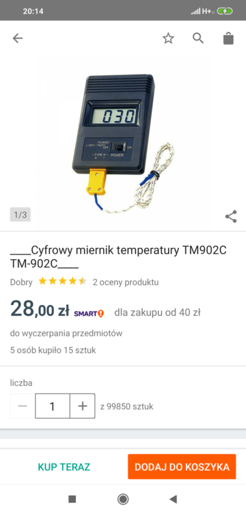

Ja u siebie już 2 analogi wykończylem, nie przeszły różnych testów :) fakt, że były tylko do 350st, ale oba poległy w boju :)
Teraz mam taki i naprawdę polecam, fajnie i szybko działa, najlepiej widać jak kocioł szybko z uśpienia rusza :)
Najlepiej wyjmować go przy rozpalaniu na krótkim obiegu.

Dziękuję za wskazówkę,chyba sobie taki sprawię.
@zaciapa a tę termoparę to jak masz wprowadzoną w czopuch? W osłonie zanurzeniowej czy przylgowo?
Edytowane przez rarek
@rarek
Termopare mam tą z zestawu do 400 st, włozoną luzem tak w połowie średnicy czopucha..
