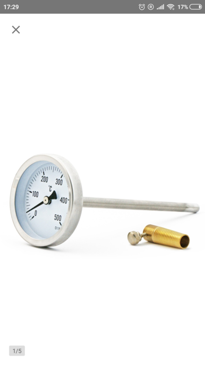

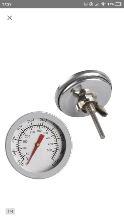

Chciałbym zapytać jaki termometr do pomiaru temperatury spalin wybrać.
Czujnik pomiaru ( ten trzpień) powinien sięgać środka czopucha,  mniejszy moźe zaniżać pomiar.
