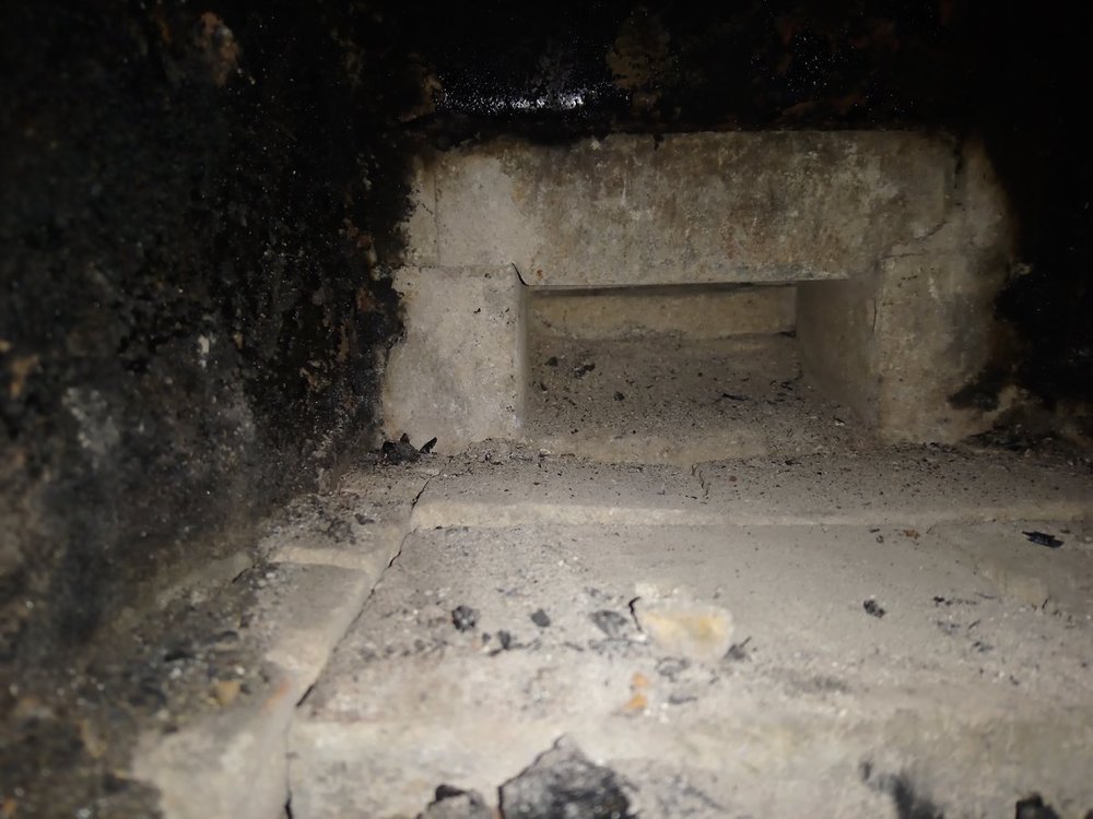

Od początku sezonu palę ciągle mam w domu termostat pokojowy a do kotła zamontowałem dmuchawę. Zrobiłem palnik wirowy w poziomie według dikij peti . Komora 17x11 pale ekogroszkiem żeby mi sie nie wieszało. Kupiłem zły eko i co 4 dzien musze wygasic żeby wybrać żużel bo moc idzie ostro w dół. Polecam taką przeróbkę tym którzy mają dość codziennego rozpalania.

Witam. Palnik budowałem od podstaw na wzór Przemka kotłów a wymiary wszystkie dopasowałem Peter van den Berg batch box. ps. paliłem ostatnio na 170 stopni kupiłem tm-902 i tez jest czysto może nie szary jest wymiennika ale bardzo mało sadzy

Witam wszystkich. Temperaturę spalin mam zależną od zapotrzebowania na energię. Teraz gdy przepalam to 250. To nie jest fabryczny palnik. Zrobiłem go na podstawie rad kolegów z forum.

Witam wszystkich. Posiadam mpm I generacji miałem palnik zwykły do węgla super zachciało mi się wiru więc kupiłem. Na drewnie przy moim ciągu porażka cała kotłownia dymu. Przy radach kolegów z forum zrobiłem prosty palnik palę sosna i mam szary wymiennik. Czy warto kombinowac? To zależy co chcesz osiągnąć.
