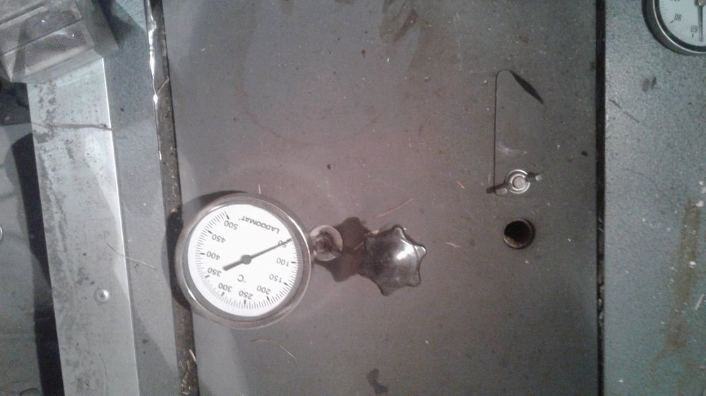

U mnie jest 250 ale palę tylko drewnem i termometr mam przed wylotem do czopucha.
