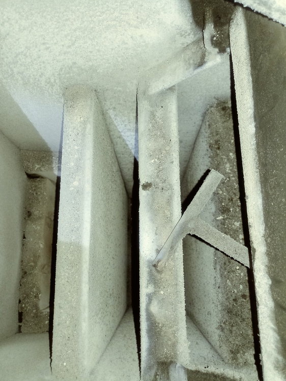

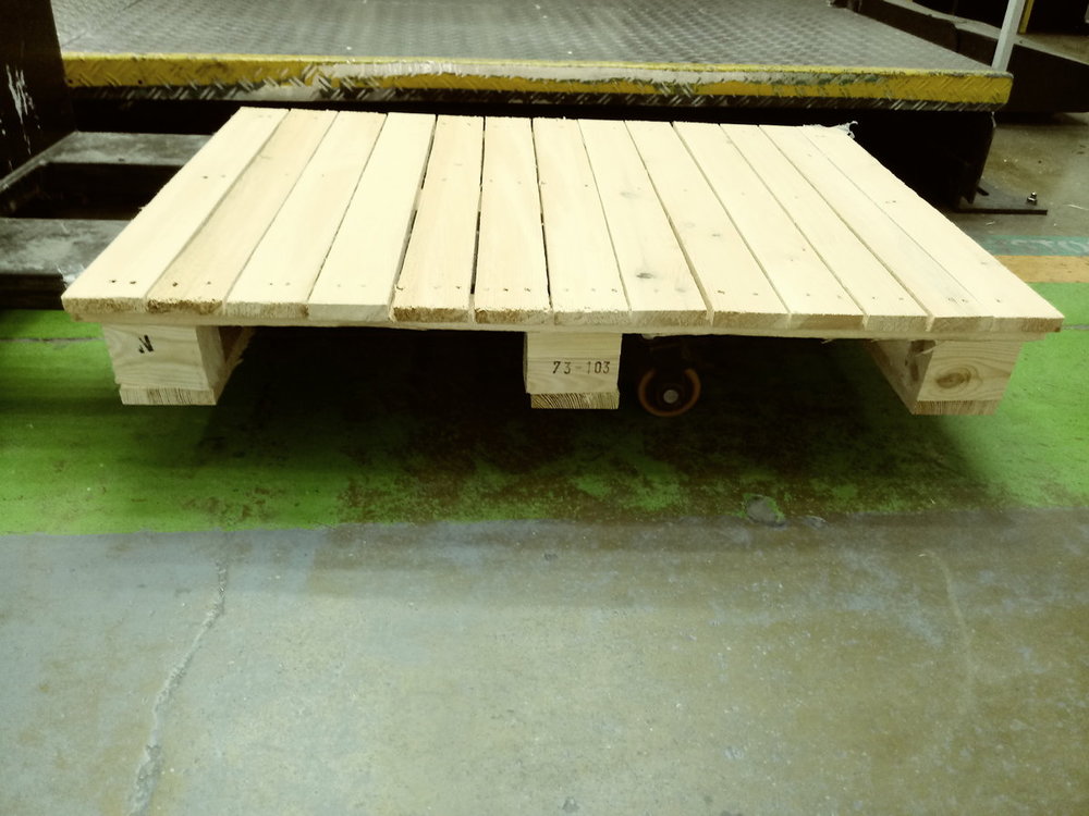

Jeśli chodzi o tani opał, ja mam dojście do darmowych palet. Co 3-4dni zabieram przy okazji 10szt, tyle co wejdzie mi w auto i w okresach przejściowych obywam się bez węgla :) Jedna taka od 10 do 20kg waży. Czas przygotowania, ok 1h, tragedii nie ma :) Do mpm_a super opał i jak na sosne, wymiennik przyzwoity ;)

Gredy co to masz za palnik - 1 generacja ? Pytam bo fajnie ci sie to wypala na biało aż....
Nie zawsze jest tak biało, ale jak się nic nie, zaklinuje, czy  zawiesi wymiennik szary przeważnie :) Jest to palnik  wirowy, tylko dwie wkładki jedna na drugiej stoi i trochę ograniczyłem wylot z komory ceramicznej. Muszę jeszcze zmniejszyć otwór w przegrodzie betonowej, by zmniejszyc trochę temp spalin.  Niestety takie zabawy odbywają sie kosztem wymiennika :/  A że to l wersja mpm_a to i temp spali, mam dość wysoką, ponad 200°C Niby bardzo nie przeszkadza, ceglany komin, bez ocieplenia na strychu w środku domu, ale wolał bym tak w granicach 150° ;)
Czyli jak na razie, grzejesz głównie powietrze nad kominem... Zawsze jak widzę te zdjęcia prawie białych wymienników, leciutko uśmiecham się pod wąsem...
Przecież w tej grze chodzi o maksymalne wykorzystanie wytworzonej energii ( ciepła) a nie o białe blachy.
     Pionowy wymiennik ze zmianą kierunku o 180° (góra, dół) potrzebuje ciągu, czyli wyższej temp. spalin. Schłodzenie spalin poniżej pewnego poziomu odbija się zaraz na pogorszeniu jakości spalania, którego efektem jest większe zabrudzenie wymiennika, co oznacza kolejną stratę plus upierdliwość w użytkowaniu. Wymiennika w fabrycznym kotle nie da się zmienić więc trzeba wybrać jakiś kompromis. Lepsza efektywność ale więcej zachodu, czy mniejsza efektywność i wygoda w użytkowaniu. Sam zaczynam się już skłaniać ku wygodzie. Czyżby pierwsze oznaki starości ???
No tak, kotły są takie, jakie są... Dziwne dla mnie jest, że przy całym rozwoju techniki nie stosuje sie czegoś tak oczywistego, jak wentylator wyciągowy, wspomagający ciąg.
A owszem- stosuje sie za to RCK, który go w zasadzie osłabia. A tu się prosi, żeby ciepło wykorzystać maksymalnie, nie martwiąc się o ciąg. Niech wymiennik będzie duży, niech
ocieka skroploną wodą z gorących spalin przynajmniej będzie pewność że niewiele ciepła ucieknie kominem.
Ależ się stosuje. Przecież prawie wszystkie kotły HG go mają. Tylko moim zdaniem ma to sens dla kotłów o większej mocy i pracujących na 100% wydajności. Wtedy jest szansa. że kasa wydana na tą zabawkę i prąd się zwróci. Tym bardziej, że taki wentylator moim zdaniem potrzebuje profesjonalnego sterownika z oprzyrządowaniem a to kosztuje... Przy kotle o małej mocy i instalacji bez bufora, strata na spalinach rzędu 5%, no może ciut większa raczej nie jest warta zachodu i kosztów. No chyba, że ktoś sam sobie takie zabawki zrobi.
