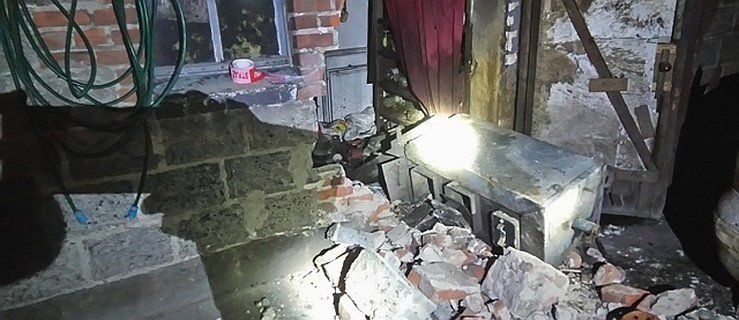

Dlatego warto sobie zamontować zawór bezpieczenstwa w 1 z tych otworów bo bokach na mierkownik mechaniczny - koszt smieszny a najwyżej wywali wodę na posadzkę - chyba seryjnie ustawiają to na 2atm lepsze to niż jakby miał kocioł wybuchnąć i kogoś skrzywidzić.  W starym piecu raz tak zagotowałem wodę na małym obiegu cwu - wywalało pare z odpowietrznika przy boilerze + obieg wody tak jakby się cofnął i  wrzatek z parą   wywalało przez odpływ  naczynia wyrówawczego ...   strach jak cholera bo trzeba było lekko popuscić wodę w pełny obieg - otwierajać główny zawór na zasilaniu - nikomu tego nie polecam  rury aż strzelają  \\wtedy tylko spieprzać z kotłowni. \81646_eksplozja-pieca-centralnego-ogrzew
