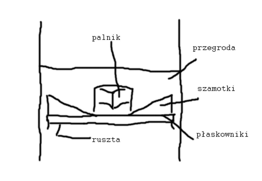

Witam posiadam MPM -a od trzech lat .Wcześniej paliłem drewnem i węglem 50/50 lub samym węglem  i wszystko było ok .W tym roku  postanowiłem palić samym drewnem odpady tartaczne i olcha grube szczapy.Płomień w palniku słomkowy z niebieskim .Elementy ceramiczne rozgrzane do czerwoności temperatura powrotu 60 na miarkowniku70 a mimo to na wymienniku jest cienka warstwa smoły szklistej .co można zrobić aby to zlikwidować?
mokre drewno
witam panowie konfiguracja mpm-bufor jak dlugo ladujecie i do jakiej temp.
Może mocno za dużo powietrza wtórnego, które zbyt mocno schładza płomień i smołą się w całości nie spali lub opał się zawiesza  i zrywa płomień i pojawia się dymienie-cienka warstewka smoły.
Spróbuj też dać płytkę szamotową na ruszt przed palnik.-Może pomóc.
Edytowane przez Kacper23
Przy samym drewnie płytki szamotowe lub gruba blacha to podstawa
Blacha jest zasłania 1/3 rusztu wlot do palnika trochę mniejszy niż w orginale (stary palnik rozleciał się po pierwszej zimie w ramach gwarancij producent na moje życzenie zrobił mi pełną a ja zrobiłem na półokrągło materiał lepszy niż pierwszy ,dwa lata i nic się nie dzieje)Trochę się wieszało ale teraz ukladam  drewno równolegle do palnika i jest ok.Myślę że bez węgla jest mało żaru na rusztachi to może być powodem tej smoły .Kupię jakiegoś słabego węgla na pomieszanie i zobaczymy.
To nie wina braku węgla ta smoła.
Jak już to może przez zawieszanie.

Wsadziłem tę blachę zmniejszającą ruszt. Zobaczymy jak będzie się palić. Pisali że do węgla, ale jak radzicie że do drewna to spróbujemy.
Kolega nie z forum dał mi patent na lepsze spalanie bez blachy ,2szt płaskownika 5mm długości 29cm w poprzek na wsporniki dla rusz tak by ruszta miały ruch i na to na płasko 2 szmotki 6cm grube ucięte w pół po skosie położone przy bocznych ściankach zasypowej i wtedy zostaje szczelina 7cm przez środek wzdłuż  od drzwiczek do palnika na pp co wy na to
