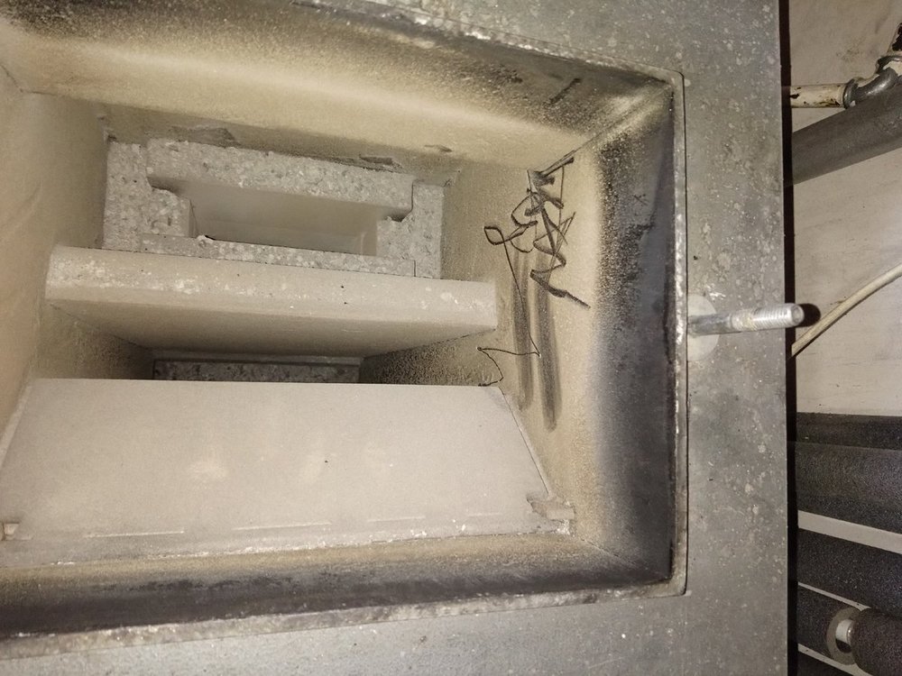

Witam wszystkich. Posiadam mpm I generacji miałem palnik zwykły do węgla super zachciało mi się wiru więc kupiłem. Na drewnie przy moim ciągu porażka cała kotłownia dymu. Przy radach kolegów z forum zrobiłem prosty palnik palę sosna i mam szary wymiennik. Czy warto kombinowac? To zależy co chcesz osiągnąć.

A temo spalin jaką masz bo ładnie to wygląda
Możesz coś wiecej opisać o tej przeróbce- ew wiecej fot.  Jak mniemam jest to dokrecone do org palnika wirowego- takie jakby jego przedłużenie ?

Witam wszystkich. Temperaturę spalin mam zależną od zapotrzebowania na energię. Teraz gdy przepalam to 250. To nie jest fabryczny palnik. Zrobiłem go na podstawie rad kolegów z forum.

nionio -
mogę prosić o dokładniejsze foty i info nt twojego palnika - budowałeś go na podst wirowego czy od nowa cały ?
