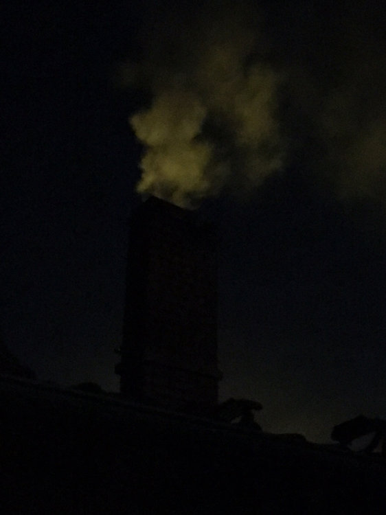

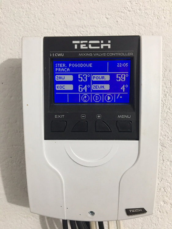

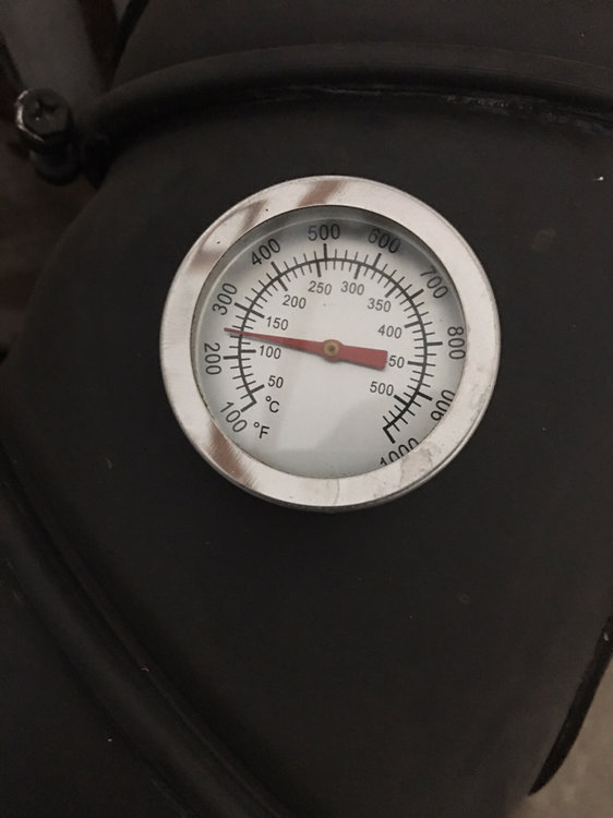

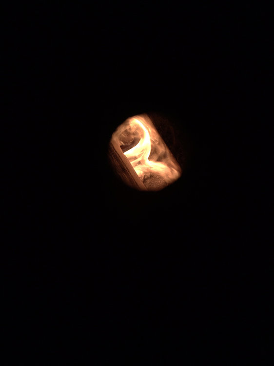

Panowie,takie dymienie może byś spowodowane kondensacja pary wodnej w spalinach gdy tylko opuszcza wylot komina ?,w piecu płomień idealny.Jak było trochę cieplej nie było takiego problemu.
dea8ff414747ea42995bfa108c9a7873.jpg9eaa8838da47c831b9232df9b844cf2f.jpgb0a9f16ba189ef9f928c7b5db9cc476d.jpg7f410e11bcbfde9159149e9782bd7ab6.jpg
Dodam tylko że w końcu się spalił ten pellet ale kupa energii teoretycznie w nim zgromadzona gdzieś wyparowała,kocioł dobił do 75 i po 2h już niewiele zostało ,lepiej miałem przy też pełnym kotle ale kostki sosnowej,podsumowując pellet może i jest dobry ale do palników ,wg mnie do tego kotła się nie nadaje nawet z tą blachą,to co spadło przez mocno zasłoniete ruszta cegłą szamotową ,do popielnika  wrzuciłem z powrotem do kotła i faktycznie popiołu prawie nic,ale energii też niewiele,odpuszczam dalsze próby,dwa worki spalę po trochu może na węgiel wrzucając .
