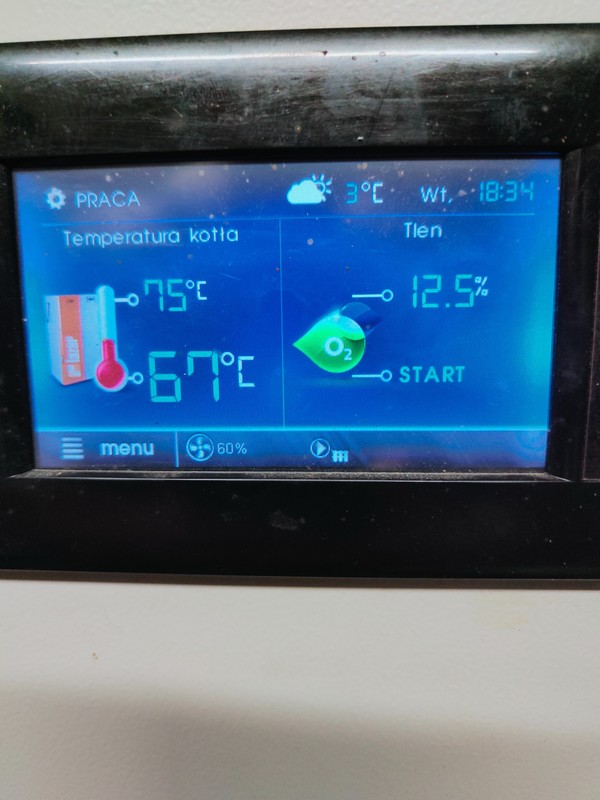

Wiecie może czemu czasem mam coś takiego,, start,, a czasem jest normalne tlen

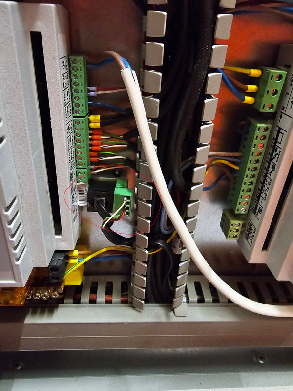

Witam, kupiłem termostat pokojowy ester x40, próbowałem podłączyć nadajnik/odbiornik (ism x-smart) do sterownika kotła, z tym, że w gniazdo G1 mam wpięte już dwa kable za pomocą fabrycznej przejściówki (na zdjęciu), wpiąłem się zatem w gniazdo G2 w module B, ale bez efektu. Co zrobić? Nie wiem czy dopiąć się "na fuszerkę" do gniazda G1 w głównym module czy może jest jakieś inne rozwiązanie.
Może ktoś z Was ma Smart Fire z czujnikiem lambda, pogodówką, econetem i fabrycznie dopiętym termostatem pokojowym i mógłby udostępnić zdjęcie jak u niego jest to podłączone.

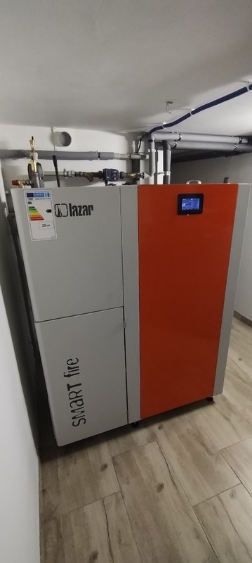

Witam. Czy mój kocioł jest prawidłowo zainstalowany? Instalacjia na zaworze 3D bez sprzęgła. Same grzejniki plus cwu 200L powrót wpięty w zawór ATV 55 bojler bezpośrednio w kocioł. Niby wszystko chodzi ale takiego schematu nie ma w dtrIMG_20231022_194434918.thumb.jpg.48bcdd542279211e04fc508873de6cff.jpgreceived_393596605637486.jpeg.13e487b72ef8cb0ebf4e24118a113601.jpegreceived_887465551885368.jpeg.532953449f8842350eaee07e139c33e8.jpeg
Ja mam podłączone tak jak w Twoim opisie, również same grzejniki plus CWU i wszystko jest w porządku.
Ściągnij tylko te plastikowe puszki instalacyjne z wentylatora wyciągowego, nie powinny na nim leżeć, bo wentylator może mocno się nagrzać. W ogóle nie powinny tak luźno leżeć.
Dziwne. U mnie są na ścianie zbiornika.
Darius19921 a możesz zamieścić rysunek swojej instalacji?
