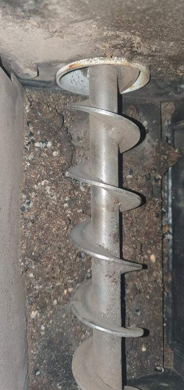

No i jeżeli pierwszym winowajcą był popiół i spiek górnej komorze to drugim był serwisant, że mu się nie chciało nawet tam zajrzeć (na wszelki wypadek)
teraz dolne drzwiczki: ciekawostką było, że spiek leżał w popielniku na ślimaku w kawałkach - znaczy sam spadł
a sam spiek był taki - gruby, ciężki i mocno ubity - to jest jeden z kawałków z popielnika
na koniec przetkałem to denko z dziurkami, nie było specjalnie zaklejone - ale kilka dziurek było zapchanych.
i niestety z małym powodzeniem usiłowałem wyczyścić ścianki palnika, są tak oblepione "czymś" że nie wiem czym to czyścić, pojechałem dłutem do drewna i papierem ściernym, dumny nie jestem, ale nie wiem czy to można tak "na siłę" czymś twardym metalowym - tak jak już poskręcałem i odpaliłem przyszła mi do głowy wiertarka z końcówką z druciaka
@prez991 @lenas1 - macie doświadczenie jak to czyścić?
zdjęcie jest z przed czyszczenia, niestety zapomniałem zrobić po czyszczeniu, te farfocle "obłupałem", ale to czarne jest jak jakaś przypalona smoła - tyle że twarde

Serwisant zrobił lipę, że nie otworzył górnych drzwiczek - to jego obowiązek.
Ten górny spiek mógł powodować złe spalanie i w konsekwencji spiek na dole palnika, a spadające odłamki mogły uszkodzić ślimak.
Czopuch jest czysty, zajrzyj do niego w lutym - marcu. Ja czyszczę dwa razy w roku, ale mam dwa kolanka między kotłem a kominem.
Popiół się zbiera, nie musisz go czyścić. Generalnie jak kocioł jest sprawny to nie ma potrzeby otwierania żadnych drzwiczek. Tylko go zasypujesz, wynosisz popiół ze dwa razy w roku i tyle. Serwisant powinien je otworzyć, wyjąć i wyczyścić palenisko i sprawdzić zapalarkę. Najwyżej stój przy nim następnym razem.

Dolny spiek można też wykryć po tym, że w popielniku przestaje pojawiać się nowy popiół, bo spiek wszystko blokuje.
