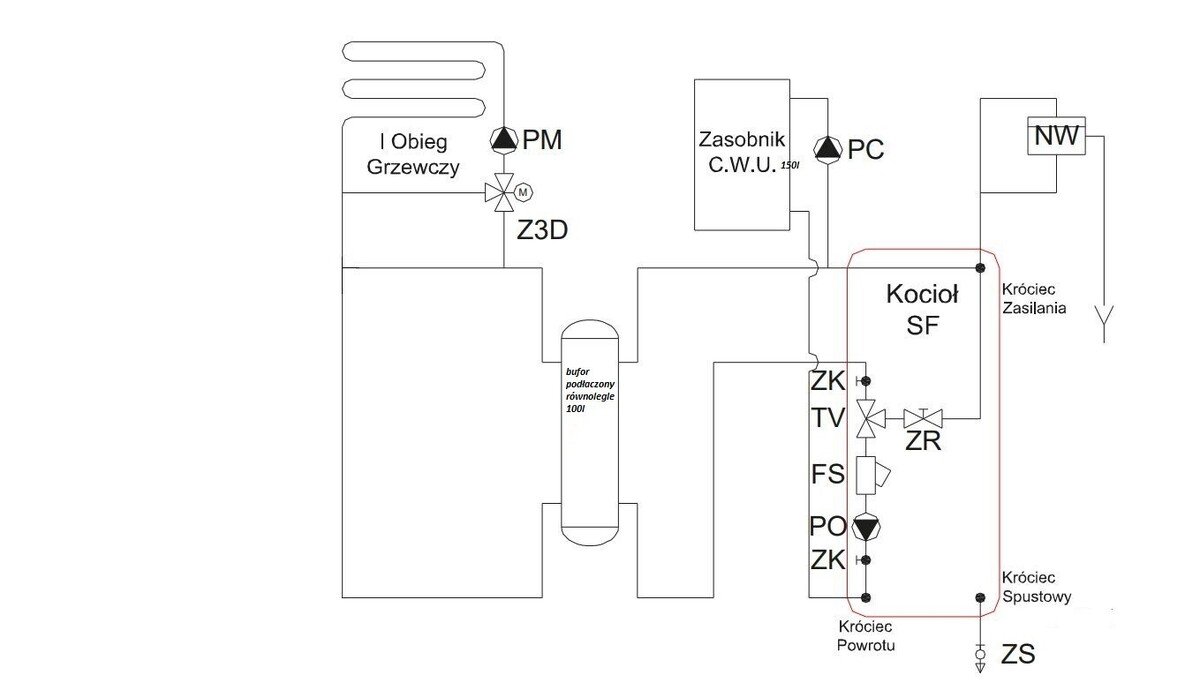

Witam mam pytanie odnośnie pracy kotła ( mam SF 11kw ) i układ taki jak poniżej , z małym buforem ( w roli sprzęgła ) czyli nie mam załączonej funkcji bufora. Czy jest możliwość zmiany ustwień startu pompek , bo po osiągnieciu 55 stopni załącza się pompa kotłowa i pompa obiegowa podłogówki . trochę jest to irytujące bo w takim przypadku ciężko uzyskać temp zasilania podłogówki na zadanym poziomie ( np 29 stopni) kocioł nie nadąża nagrzewać , lepiej by było aby przy 55 załączała się pompa kotłowa a  podłogówki np przy 60 . ogólnie mam w drugim domu kocioł defro bio slim 10kw i moim zdaniem dużo szybciej się nagrzewa i oddaje temperaturę .
Lazar ogrzewa 110m2 100% podłogówka , pracuje od sterownika pokojowego ( tak że po uzyskaniu temp zadanej w pomieszczeniu - kocioł się wygasza )
Edytowane przez majdan1986
Witam, w ustawieniach zaawansowanych możesz zmienić temperaturą załączenia pomp. Co prawda nie da się rozdzielić załączenia poszczególnych pomp, ale możesz zmienić temperaturę na 60 stopni, o których mówisz.
Zastanów się czy nie podnieść temperatury przejścia kotła z pełnej mocy do 50% (ustawienia kotła>modulacja mocy>50% histereza H2), wtedy kocioł będzie pracował z pełną mocą "dłużej" przez co szybciej wygrzeje instalację.
Ale to raczej normalne przy termostacie pokojowym - jak rusza ogrzewanie to podłogówka jest wystudzona i żaden kocioł nie da rady jej nagrzać ot tak z marszu. Ze dwa razy temperatura spadnie poniżej wyłączenia pomp, ale potem już sie powinna ustabilizować.
Natomiast bez sensu jest że pompa podłogówki wyłącza się też poniżej 55 stopni - przecież to nadal dużo powyżej 29 stopni które ma iść na ogrzewanie, mogła by sobie spokojnie działać do tych 29 stopni.
Edytowane przez nightwatch

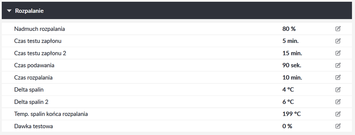

Byc moze serwisant serwisantowi nie równy ,u mnie jak przyjeżdża to owszem odkurza piec ale też demontuje palenisko w piecu  uszczelnia a jednym z objawów jak podczas zapłonu jest to buchniecie jest wlasnie zbyt duży czas podawania peletu podczas rozpalania.
Dobry wieczór wszystkim
czy ktoś może posiada sprawdzone nastawy rozpalania dla SF15 17kW exclusive? U mnie jest jak w załączeniu i kocioł przy rozpalaniu ma wybuch - raz większy raz mniejszy (to chyba zależy czy po dłuższej czy krótszej przerwie). To są nastawy po serwisancie - niestety nie spisałem oryginalnych. Wstępnie serwisant był na tyle miły, że odpisał (!!) że to pewnie spiek - co mi się nie wydaje bo mam certyfikowany opał (Imperial Professional), polecany przez wielu moich znajomych. Czytam ten wątek i piszecie o długości podawania - miałem 90sek serwisant powiedział żeby ustawić 84 - co też zrobiłem, ale jeszcze nie czas na czyszczenie palnika więc nie wiadomo czy pomoże. Jestem bardzo świeżym użytkownikiem SF i odniosłem wrażenie że PRZED serwisantem nie było wybuchów - ewentualnie na tyle małe że ich nie było z piwnicy słychać - teraz słychać 😞. Jak zwalczę to "pole bitwy" to poczytam o ustawieniach i pewnie będę prosił o pomoc i porównanie.
