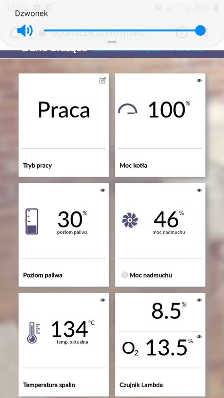

Cześć mam pytanie mogli byście podać jaką macie temperaturę spalin kotły z sąd i bez?ja mam bez i wynosi około 138-146 zastanawiam się czy jest ok, i drugie pytanie czy kocioł powinien pracować przez większość czasu na 100% mocy? Kocioł z 300l buforem

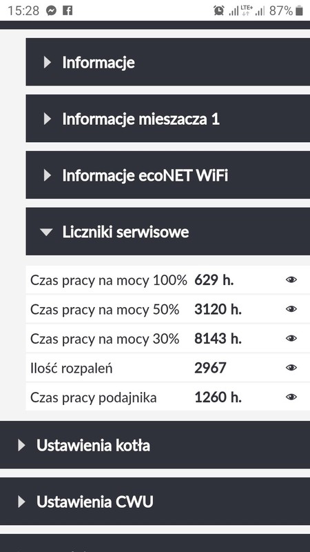

Witam, Posiadam SF 15 w pełnym wyposażeniu dom 160m2 tylko grzejniki i zasobnik na ciepła wodę 500l średnio teraz około 1,5 worka na dobę. Muszę jeszcze docieplić poddasze bo tam ucieka ciepło
Tutaj jeszcze zdjęcie z liczników.
To widzę że sada nie wiele obniża temperaturę spalin. Ja mam sf11kw dom 150m2 wszystko w podłogówce parter 22c piętro 21,5 i 0,5c histereza, obecnie spalanie worek na dobę, pierwszy sezon grzewczy, tylko u mnie przez 90% czasu pracuje na 100%
Bez sondy temperatura spalin od 95-120 stopni. Jak wyczyściłem czujnik temperatury spalin to wahała się między 85 a 115 stopni.

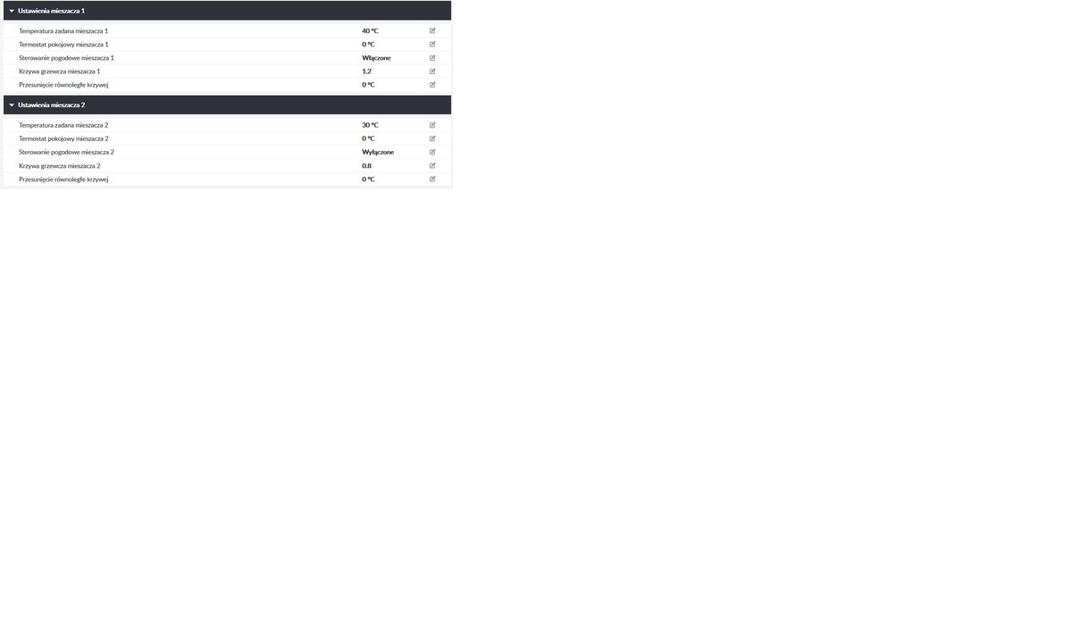

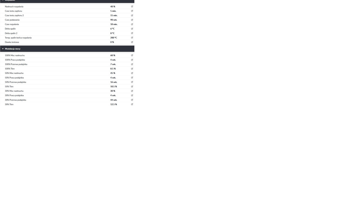

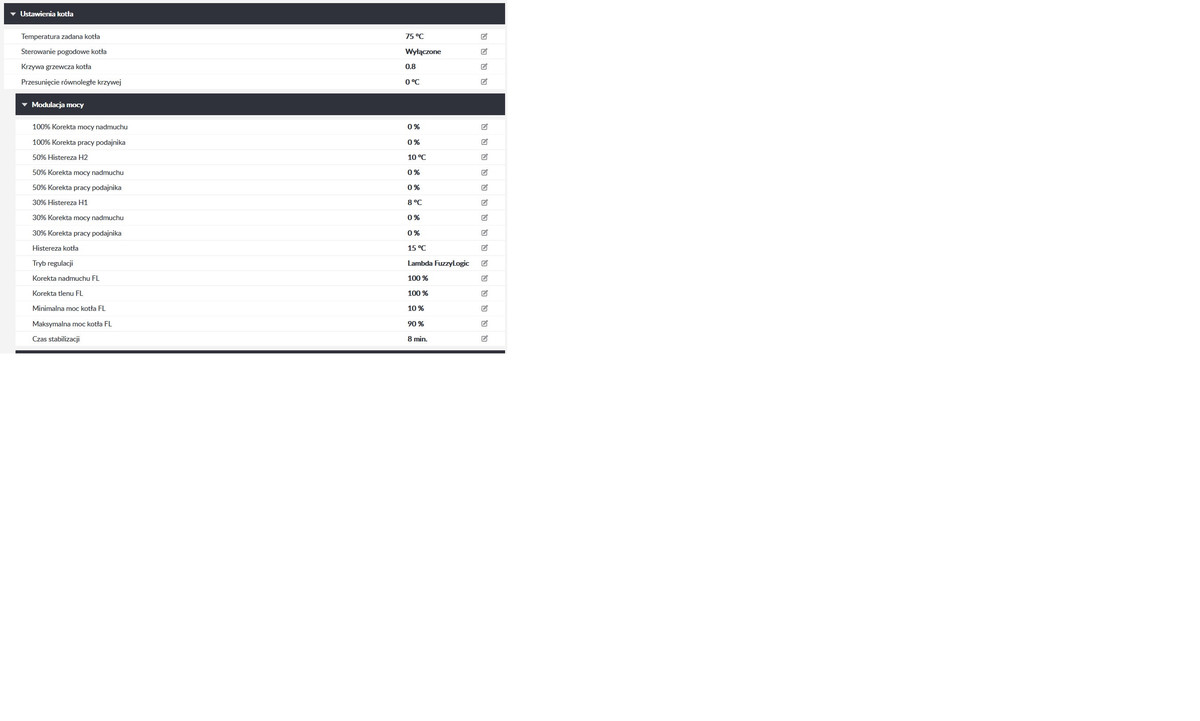

Witam forumowiczów. Jestem tu nowy no i zmagam się z moim SF 22. Kocioł posiadam od kwietnia tego roku. Od maja do praktycznie końca września nic nie grzebałem i nic nie przestawiałem, bo palił minimalne ilości (ciepłą wodę w lecie mam głównie z solarów). Przestudiowałem forum od 1 do ostatniej strony zacząłem przestawiać. Średnie spalanie w październiku to ok 7-8 worów na 7 dni piec 75, CO 40, CWU 50 na ster. pogodowym i na ustawieniach serwisowych, tak jak ustawił serwisant. W listopadzie spalanie wzrosło do 8 worków na 5 dni. 25 listopada zmieniłem ustawienia, które wrzucę poniżej no i wychodzi mi ok 2,5-3 worków na dobę. Dodam, że podniosłem temp. CO do 45 stopni i po załączeniu sterowania pogodowego i korekcie -5 grzeje na 46 stopni. W domu ok. 21,5-22 stopnie tak że jest ok. Mam zastosowanie obniżenie nocne o 5 stopni od 22- 3;30 i od 7:30-14:30. Pie tak jak dotychczas hulał głównie na 30%, tak teraz w większości 50%. Ostatnia doba (25 godzin, bo tak sprawdziłem po przyjściu z pracy) to : 100-5h, 50-13h, 30-8h,
rozpalań 4 i na to poszło 2,5-3 worków pelletu.
Wybaczcie, że tak się rozpisałem ale chciałem jakoś wszystko ująć.
Z góry dzięki za pomoc i zainteresowanie.

Dla sf 22 ustawienia fabryczne to
h1 7stopni
h2 14stopni
Modulacje mocy
100% przerwa podajnika to 7sekund
50% przerwa podajnika to 16sekund
30% przerwa podajnika to 42 sekundy to takie pierwsze różnice ktore widze u ciebie masz jeszcze ustawione korekty pracy podajnika ustawione 1sekunda dla mocy 50%i 30% ja mam od poczatku 0 stopni

jeśli będzie, to dla Ciebie pomocne to podam swoje ustawienia, przy czym nie posiadam sondy sf 22. W chwili obecnej kocioł wciąga około  23 kg / 24h. Temperatura na zew. nocą waha się pomiędzy 0 a -2 C w dzień 2 do 5 C. Tk=85, h2=23, h1=21, mieszacz 1 - sterowanie pogodowe, tylko podłogówka, mieszacz 2 - 40 C tylko grzejniki, czyszczenie co 6h, modulacja mocy 100-60%, 100-4sek. 100-10sek., 50-45%, 50 - 4sek., 50 - 23 sek., 30-30%, 30 - 4 sek., 30-60 sek. kocioł pracuje w trybie ciągłym. większość czasu pracuje na 30%.

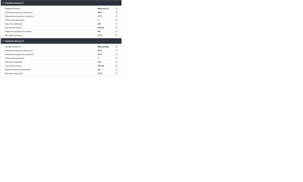

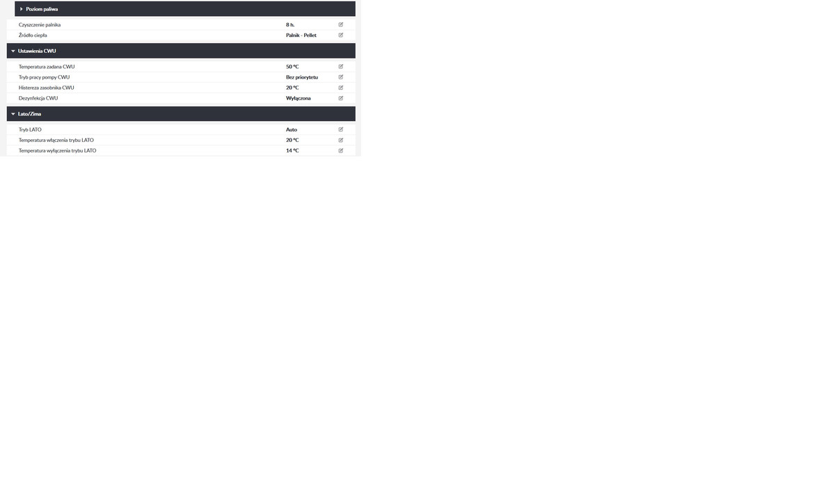

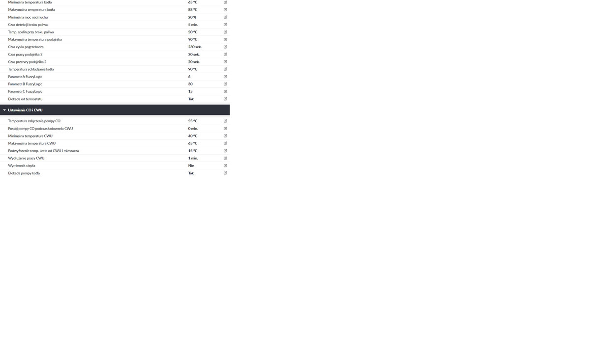

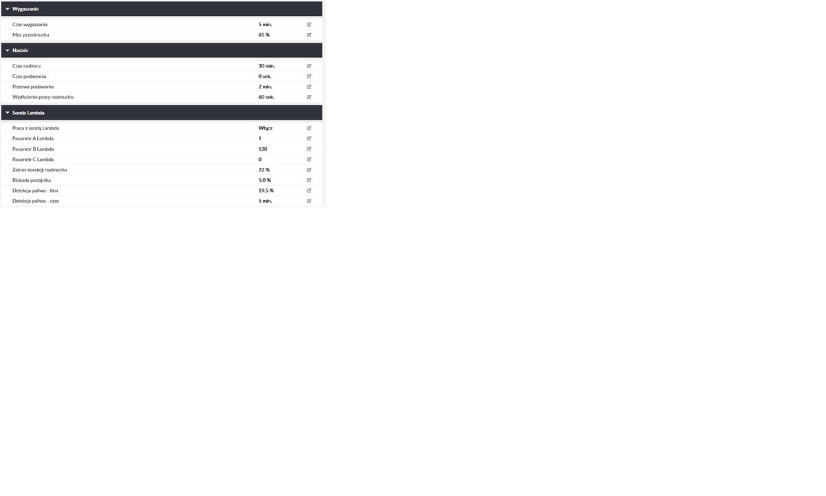

Cześć. To mój pierwszy post na tym forum. Bardzo mi pomogło jak zdemontowałem moduł do przeprogramowania histerezy wody (fabrycznie było 10 stopni teraz mam 20 stopni) Ale nie o to chodzi. Mam SF22 , u mnie spalanie wychodzi 1,75 wora na dzień (średnia wyliczona od 1.12 do 12.12) Instalacja grzejnikowa na dwóch kondygnacjach i podłogówka na 1 kondygnacji. Ogrzewana powierzchnia około 220m. Warunki pogodowe - Podhale.
Poniżej screeny moich ustawień, być może komuś się sprzydają.
Victor 31 może spróbuj tych ustawień

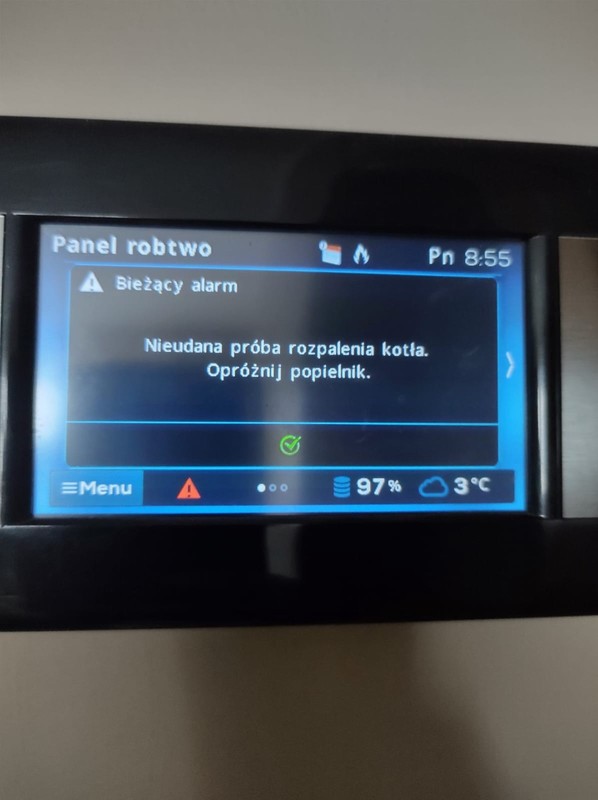

A u mnie dziś z rana duże zaskoczenie i zdziwienie. Kocioł sf 15 nie potrafił się rozpalić niewiadomo dlaczego. Ręcznie po naciśnięciu odpalił.
A jak u was mieliście coś już takiego, jakie były powody
Nieudana próba rozpalenia juz mi sie przytrafiła kilka razy ,byl spowodowany zablokowaniem  rusztu ,wystarczyło otworzyć popielnik i lekko postukać od spodu po tym ruchomym ruszcie.
U mnie też tat się zdarzyło jak zabraknie peletu bo się nie zsypie ze ścianek dopiero za 4 razem się odpali.
No nigdy nie zabrakło, dokładam gdy jest 15%zawsze już. Z ciekawości rozkręciłem zapalarkę i palnik, ruszt -wszystko czyściutko było. Chyba jakiś przypadek bo po ręcznymi odpaleniu jest wszystko ok.
