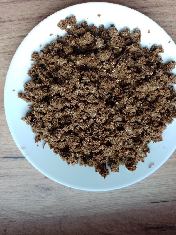

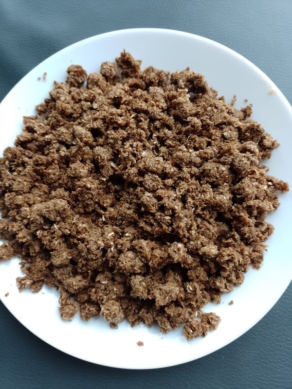

  8. Witam. Wina była zapalarka. Jest już założona nową i piec się w końcu rozpalił. Tak wygląda pellet po rozpuszczeniu w wodzie. Niby widać że z trocin jest. Czy jeśli teraz znów zauwaze że zrobią się spieki to można jakoś zmienić ustawienia w piecu aby trochę zmieniło się spalanie. Czytałam kiedyś że jeśli są problemy spieków to można zmienić dawkę powietrza zwiększyć lub zmniejszyć albo ilość podawania paliwa ale nie wiem jak to zrobić. Jakie są u was nastawy. Bo u nas temperatura zadana kotła to 75 stopni , temperatura mieszacza podlogowki jest ustawiona na pogodowe ,temperatura wody na 53. Czyszczenie pieca co 6 godzin.

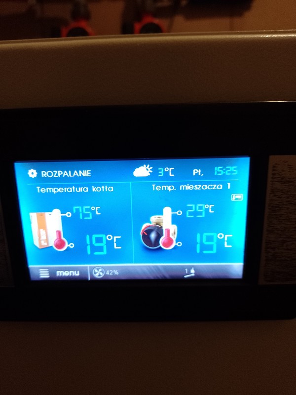

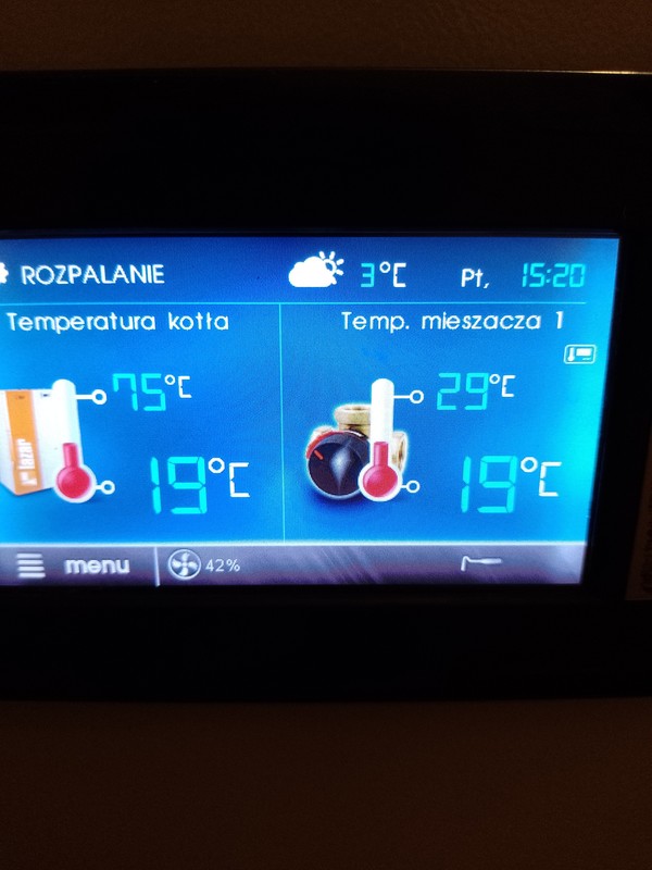

  11. A jak obejść to aby kocioł pozwolił na rozpalenie? A co z tymi pompkami wszystkimi takimi jak pompa kotła pomba od wody i od miedzacza A jak obejść to aby kocioł pozwolił na rozpalenie przy otwartych drzwiach? I co z tymi wszystkimi pompami? Pompą kotła od wody i od mieszacza?
  12. W takim razie zapalarkę będę miała dopiero jutro bo jest zamówiona. Ktoś pisał wcześniej że można odpalić ręcznie piec. Pokieruje ktoś jak to zrobić żeby chociaż trochę nagrzać w domu

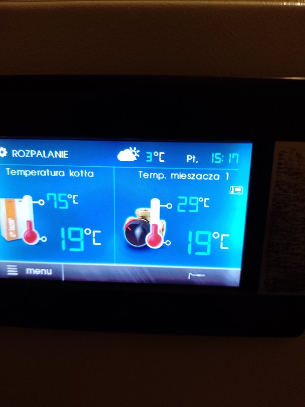

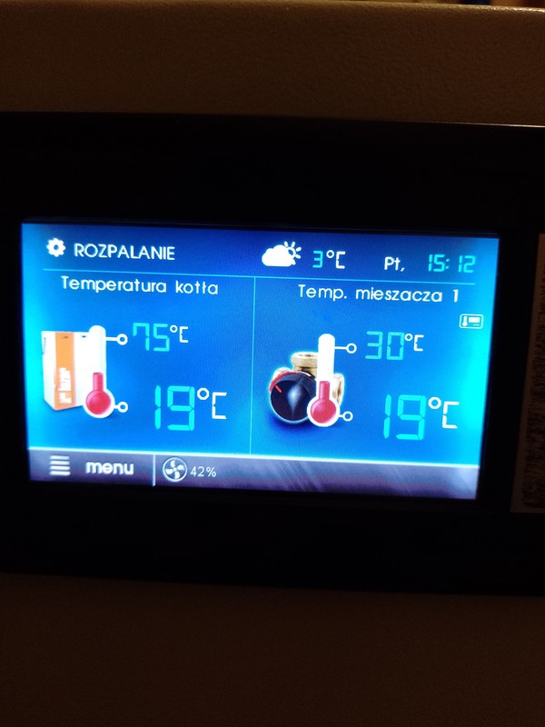

  13. Jak włączę piec . Wyświetla się rozpalanie. na wyświetlaczu na dole jest ikonka wentylatora 42 czy 43procent i pojawia się też zapałka i cyferka jeden. Cały czas to trwa i trwa. Nie słychać wcześniej tak jak się rozpalało i wentylator podnosił wtedy obroty do 60 paru procent i wtedy rosła temperatura kotła. I tak aż do 3 zapałki. Potem piec się czyści. Cały nierozpalony pellet jest na dole w pojemniku i tak za każdym razem

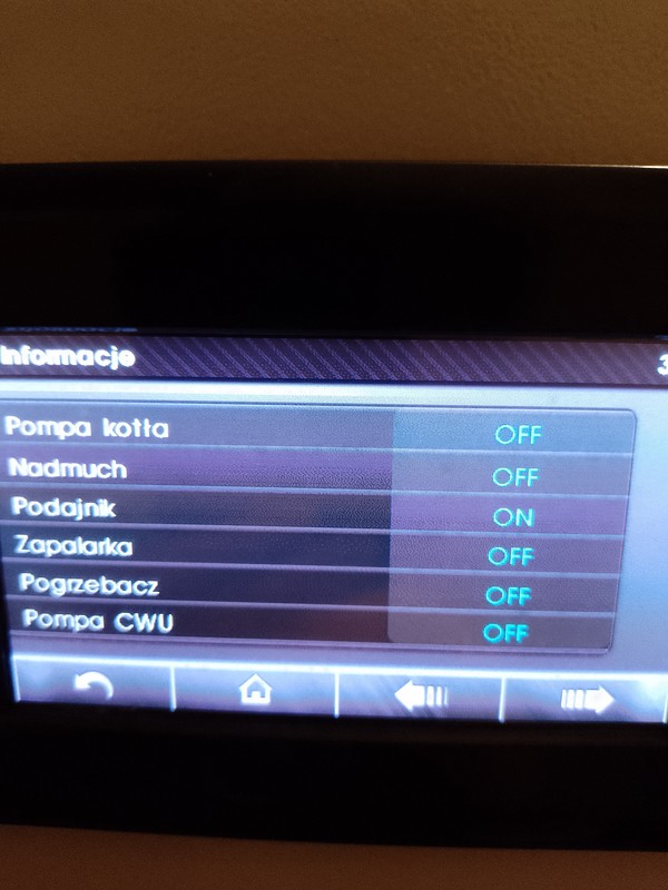

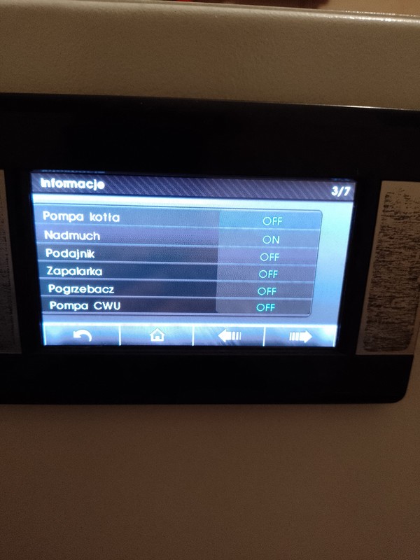

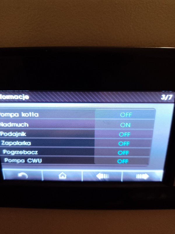

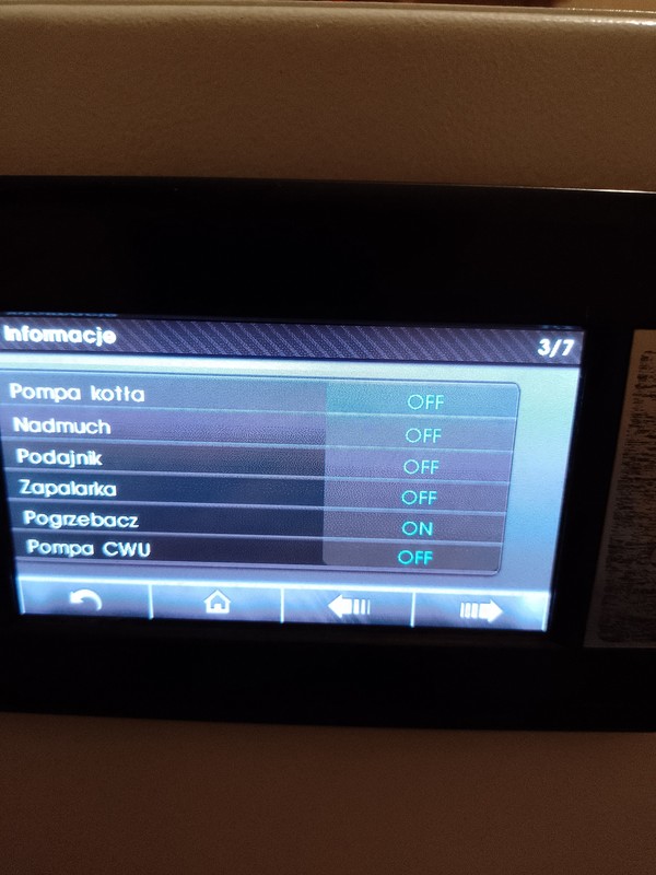

  14. Sprawdzałam teraz włączyłam sterowanie ręczne wentylator na on i niby słychać jak się załączył i buczy i chyba się kręcił Ok. To teraz jak sprawdzić czy zapalarka działa. Jak ja włączę na sterowaniu ręcznym na on to tylko słychać cyknięcie że się załączyła niby. A czy się świeci to mam odkręcić tą osłonę zapalarki co jest między tymi czarnymi drzwiczkami

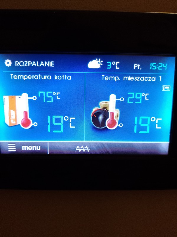

  15. Pellet raczej taki w miarę jasny. Ale kolor popiołu ciemno szary i nawet po czarny. W sterowaniu ręcznym mam włączyć wentylator na on tak?
  16. Pelettu sprzedawca się zarzekał że jest drzewny. Jak sprawdzaliśmy to w wodzie szybko się rozpuszcza. Serwis telefonicznie mówił coś o kondensatorze wentylatora. Już kupiony ale mąż musi wrócić i zobaczyć. Jeśli nie to to sprawdzić zapalarkę. Tylko jak to się wymienia? A w jaki sposób rozpalić palnikiem gazowym ręcznie bo nie wiem za bardzo jak to ogarnąć. Serwis mówił coś jeszcze że jak się robią spieki to może od dołu jakaś zasuwa palnika jest zapchana i może być popsuty jakiś czujnik i pelet spada z paleniska do popielniczki. Krok po kroku ktoś mnie pokieruje co zacząć robić przy tym piecu aby wyeliminować poszczególne awarię.
  17. Witam. Posiadam piec Lazar Smart fire 22 kw. Teraz będzie 5 zima jak w nim palimy. Wcześniej było wszystko dobrze. Teraz pojawiły się problemy. Pierwszy to taki że piec po jednym dniu górę dwóch pika. Załącza się alarm o nieudanej próbie rozpalenia pieca. Popielnik jest cały zawalony popiołem a na dole w pojemniku na popiół jest pełno spieków. Pewnie to wina pelletu. Z komina zawsze był jasny dym teraz leci czarny. Kolejny problem ze dzisiaj od 6 rano znów załączył się sllarm o nieudanej próbie rozpalenia. I przez cały dzień piec nie chce się rozpalić. Był wyczyszczony ze wszystkich możliwych miejsc.Reset też był zrobiony tym czarnym guzikiem. Był wyłączony w prądu i nadal nic. Nie wiem co robić. W domu zimno . Zapowiada się weekend a serwis pewnie przyjedzie po weekendzie jeśli zgłoszę. Ale co to może być. Może zapalarka szwankuje .
