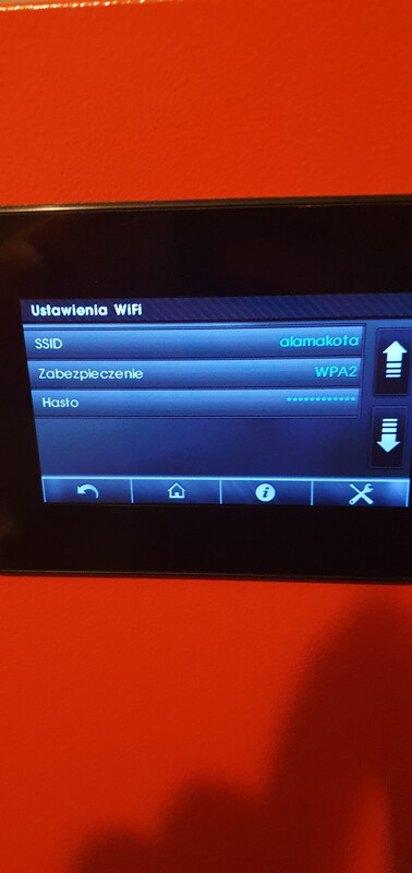

Mam od dziś kolejny problem - tym razem "softwearowy" - zniknęły mi ze sterownika ustawienia do WiFi - dokładnie o 1:07 przestałem widzieć mój kocioł w ecoNET, a ponieważ zdarzało się to już kilka razy, ale wracało do normy po kilku/nastu minutach i wynikało z braku zasięgu WiFi (to też ciekawe bo w kotłowni zasięg raczej mam stabilny, a na sterowniku pokazywał brak sygnału) to na początku się tym niespecjalnie przejąłem, ale po jakichś 2 godzinach wybrałem się do kotłowi - przeklikałem info i co widzę - no w sekcji WiFi "Rozłączony" - na routerze tylko dwie lampki - trzecia (ta od WiFi) mignie raz na jakiś czas i tyle, czwarta - ta od serwera nawet nie błyśnie.
No to patrzę w ustawienia -> WiFi i co widzę? no nic nie widzę (!!) ani SSID ani hasła - tylko WPA2 zaznaczone (ale to chyba default). W menu Info też nic nie ma - tak jakby nie było WiFi opisane. Wobec tego pracowicie wpisałem (jeżeli ktoś to wpisywał to wie jakie to ergonomiczne) od nowa SSID i hasło i po wyjściu wejściu do tej opcji moje wpisy znikły - próbowałem jeszcze kilka razy i to samo. WiFi z kotłowni "widać", wg mnie to problem ze sterownikiem, który nie zapamiętuje ustawień. Oczywiście w międzyczasie wyłączałem router z zasilania, odpinałem USB od sterownika.
Żeby się upewnić że to sterownik fiksuje - zmieniłem to WPA2 na WEP i po wyjściu wejściu wróciło do WPA2 - czyli tak jak się spodziewałem  włączył się jakiś tryb "tylko do odczytu"
Wyłączyłem sterownik, włączyłem - nie pomogło.
Router się prawidłowo zgłasza - bo sterownik go "widzi", a bez zasilania czy z odpiętym USB, nie ma w ogóle ikonki WiFi. Czyli sama komunikacja sterownik - router jest OK
Czemu sterownik się tak nagle zbuntował - nie mam pojęcia - błędy żadne nie wyskoczyły.

5 godzin temu, SaDo1234 napisał(a):
Sytuacja (chyba) opanowana. Odpukać! Od kilku dni każde rozpalenie (na które uda mi się dotrzeć do kotła) odbywa się prawidłowo, żadnych wybuchów (i tak powinno być)
I niech tak zostanie.
Ten moduł tak ma że zapomina siec. Ja wyłączam kocioł z prądu na chwile i po kłopocie. Ale zasadniczo zawsze potem pamięta parametry sieci i nie trzeba ponownie uruchamiać procedury startu  promu kosmicznego. Potem serwisant pyta co tu tyle błędów "brak zasilania" i wszystkie kasuje. 😁
Podobnie jest z kodem serisowym na sterowniku temperatury w domu (eSTER_x40), raz jest ok a innym razem go nie przyjmuje. no nie jest bardzo potrzebny wiec no stres.

No to chyba pecha ciąg dalszy - zrobiłem jak napisałeś - czyli pstryk z wyłącznika i zaczekałem może z 10 sekund - piec po włączeniu zaczął się wygaszać czyścić itd, ale WiFi jak nie było tak nie ma. No to wpisuję pracowicie to WiFi i kiszka - efekt jak poprzednio. No to jeszcze raz wyłącznik - odliczyłem tym razem solidną minutę i włączyłem ponownie - znowu się czyści, a WiFi...jak nie było tak nie ma.
ale żeby była jasność jaki jest problem - wpisuję parametry WiFi i wychodzę
i po ponownym wejściu mam tak:
no ki diabeł??
Niby wszystko wygląda na okey.
Poprzednio mnie to irytowało i nawet pociągnąłem kabel Ethernet piwnicą od kotła do miejsca gdzie na piętrze stoi ruter, ale odkąd restarty pomagały to inwestycja przewodowa stanęła (komu by się chciało odsuwać meble, podnosić rząd paneli pod ścianą a potem wszystko w odwrotnej kolejności montować tylko dla jednej malej dziury do piwnicy).
Mam dokładnie tak samo - ruter u góry, gabinet na dole i kotłownia obok - wszędzie zasięg, a jak wyjmę wiertarkę to mnie żona z@bije 😄
Pytanie - jeżeli podciągnę kabel to w menu pojawi się opcja łączności przewodowej? Ma tak ktoś zrobione, może się podzielić wiedzą? Bo przecież gdzieś trzeba ustawić bramę, adres IP, ewentualnie DHCP.
Kiedyś robiłem takie rozwiązanie, że stawiałem access pointa, który podłącza się do WiFi jako urządzenie i potem po kablu transmituje dalej sygnał w osobnym LANie - trochę to na okrętkę, ale jak się nie da inaczej to trzeba to będzie rozważyć. Ale wolałbym jednak uruchomić WiFi w sumie to na gwarancji jest i ma działać

WIFI
konia z rzędem dla tego co wykryje dlaczego WiFi nie działało.
Sam bym sobie tego konia dał gdybym wiedział co finalnie pomogło, ale po kolei:
1. Wyciągniecie wtyczki od sterownika na panelu bocznym (nie pomogło)
2. Kilkukrotne resetowanie routera przez wyciąganie USB i zasilania (nie pomogło)
3. Ustawienie innej sieci WiFi niż moja domowa - wziąłem komórkę i ustawiłem na niej mobilny access point, że mam standardową nazwę sieci "AndroidAP" - to od razu się połączył (pomogło, ale domowej sieci dalej nie widzi)
Czyli jest sukces, że z komórki działa, a z domowego WiFi nie, szukamy dalej
Poleciałem po laptopa i pokazuję serwisantowi, że wpisuję dokładnie to co na routerze domowym jest (uwaga dochodzimy do sedna), facet (sporo młodszy) patrzy, patrzy jak wpisuję (mówiłem mu "patrz Pan bo nie ręczę za siebie") i nagle mówi "Panie nie tą kreskę Pan wpisujesz w nazwie sieci ma być prosta a Pan tą falowaną klikasz". Winne były moje stare oczy, które nie dojrzały, że uparcie wpisuję zamiast "-"  to "~" no po prostu porażka. Ale na swoje wytłumaczenie - naprawdę ciężko zobaczyć różnicę na tym malutkim klawiszku i układ klawiszy na tym sterowniku jest cokolwiek egzotyczny.
Swoją drogą, dziwnie działa ten sterownik, że łyka jak pelikan żabę dowolny wpis i jeżeli takiej sieci nie stwierdzi w okolicy to usuwa wpis - dlatego miałem efekt, że nic nie zapamiętywał...po prostu NIE było takiej sieci w zasięgu. Powinno być jak na andoidzie lub w winowsie - ma zapisanych X sieci i wybiera najmocniejszą lub wskazaną. Tutaj jest niestety jakoś dziwnie tak nieintuicyjnie. Czyli drodzy forumowicze - sieć WiFi (SSID) MUSI być idealnie wpisana - hasło też.
PS
Do dziś nie wiem co tak naprawdę pomogło - przecież tej nocy kiedy padło domowe WiFi działo bez problemów - coś widać ograniczało jego zasięg, a potem jak już wpisałem tyldę zamiast kreski to się potoczyło.
