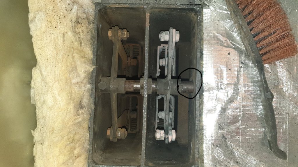

  2. Lazar fajnie skonstruował wymiennik pionowy z funkcją czyszczenia,ręczny i mechaniczny, dzięki temu popiół spada na dół i jak najmniej zalega na wymienniku. Ja mam ręczny. Przed sezonem zimowym postanowiłem odkręcić wymiennik i zobaczyć w jakim jest stanie, żeby go wyczyścić bo wymiennik czysty to wymiennik wydajny. A wiec po dokręceniu zobaczyłem że są tam dwie sprezyny, które wchodzą do wymiennika miedzy dwie ścianki, i miedzy nimi jest luz, jak szybko ruszam raczka to coś tam gdzies łapieo o jeden bok, i w 100% nie spełniają swojej funkcji. Bo czysty wymiennik to wydajny wymiennik, Hmm Udało mi się to poprawić, Musiałem zrobić dwa cięcia szlifierka katowa, na zdjęciu jest pokazane z jednej strony 1cm i z drugiej strony 1cm od zewnątrz, do śruby katrujacej. I teraz jak czyszczę dzwignia, to raczke dopycham do pieca isprezyna czysci prawą stronę wymiennika, a z lewej strony jest luz a teraz raczke odciągam od kotla i sprezyna czysci lewe obie strony i teraz z prawej strony jest luz. Teraz to czysci wszystkie ścianki, ten zabieg przyniesie efekt tylko przy czyszczeniu ręcznym, bo mamy kontrole nad dzwignia, przy mechanicznym raczej juz nie?
