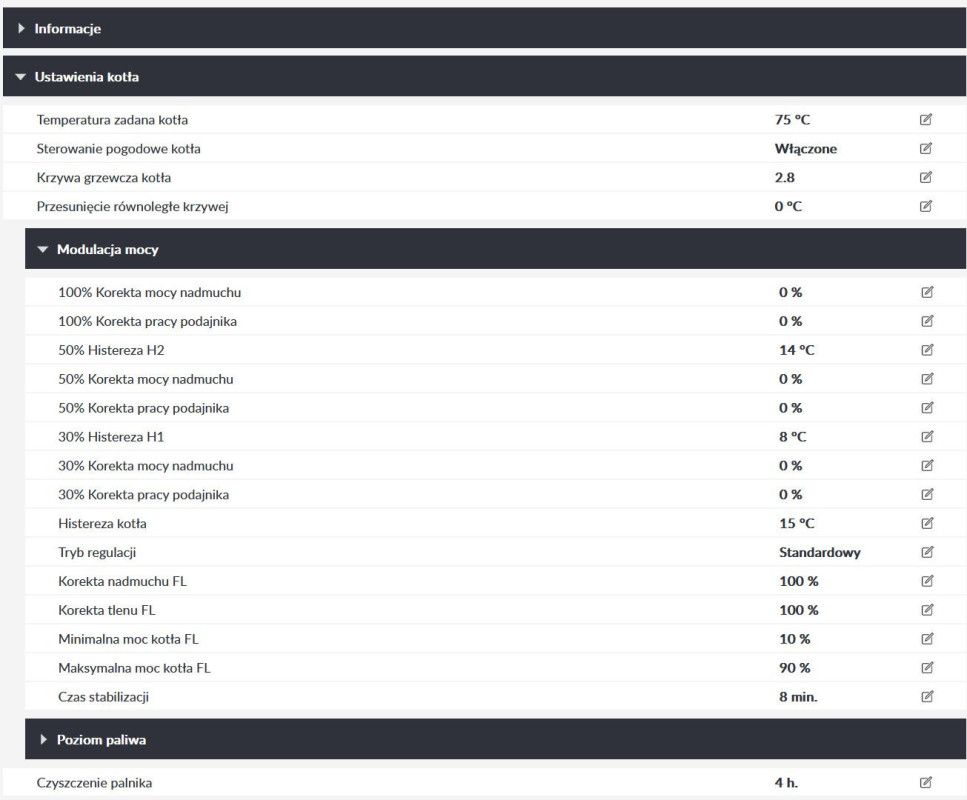

@Giz czy mógłbyś uszczegółowić swoją wypowiedź - chodzi mi o to, jeżeli podniosę temperaturę zadaną kotła z 75 na 77 stopni to jak rozumiesz zachowanie odpowiedniej wartości histerez? Czy histereza standardowo ustawiona na 15 stopni powinna być ustawiona na 17 stopni?
Ja mam ustawienia przy SF 15 (17kW):
i efekt, że przy intensywnym zużyciu CWU wchodzi mi w nadzór, w tym przypadku było 76,02 st
Ten wypadek podchodzi pod przypadek odpalenia po czyszczeniu z wyziębioną CWU. Bojler CWU mam 200 litrów, natomiast na zużycie nie mam wpływu (ech te kobiety 😉
Chodziło mi po głowie zwiększanie H1 i H2 - pytanie jak bardzo można bez konsekwencji i jaką powinny mieć korelację z H kotła. Moje ustawienia są po serwisie, niestety nie spisałem fabrycznych. Mam lambdę i same grzejniki, grzeję równomiernie - sterując tylko mieszaczem (tak mi się sprawdza w domu najlepiej). Zauważyłem, że jeżeli na chwilę podkręcę mieszacz z 36 na 40-42 stopnie, to unikam efektu nadzoru i wygaszania, ale to jest uciążliwe bo trzeba śledzić na bieżąco zużycie CWU i potem wracać na poprzednie ustawienia mieszacza.
Zamierzałem powydłużać H1 i H2 jeszcze o sekundę lub dwie - ale nie wiem czy ruszać H kotła? Przy H kotła 15 stopni, a H2 12 stopni - mam nieco marginesu, to samo z H1 - czytając to forum zauważyłem przy SF15 ustawienia H1 i H2 powyżej 10 stopni są stosowane - nie wiem czy zalecane
Daj znać czy możesz mi pomóc, z góry dzięki.

Proponuję zmienić H1 tak by kocioł szybciej przechodził w najniższą moc i wydłużyć pracę pompy CWU - palnik będzie miał czas ostygnąć.
H - 15, H2 - 12, H1 - 8, masz jakąś propozycję? Jeżeli nie to zacznę próbkować od 9 lub 10 i zobaczymy
pompę CWU wydłużyłem do 4 minut, ale to za mało - kocioł nie zdążył wejść na 50% mocy, GDYBY dało się jakoś pompę włączyć na 5 minut, ale przy mocy 30% to byłoby rozwiązanie - nadmiar ciepła rozgoniłby się po zasobniku CWU i po kłopocie
Jeśli to nie poprawi sytuacji, to wtedy można spróbować zwiększyć temp. zadaną kotła i o tyle samo zmienić H1 i H2.
Czyli o ile dobrze rozumiem - Temp zadania z 75 np na 77
H z 15 na 17, H2 z 12 na 14, H1 z 8 na 10 - coś w tym stylu?

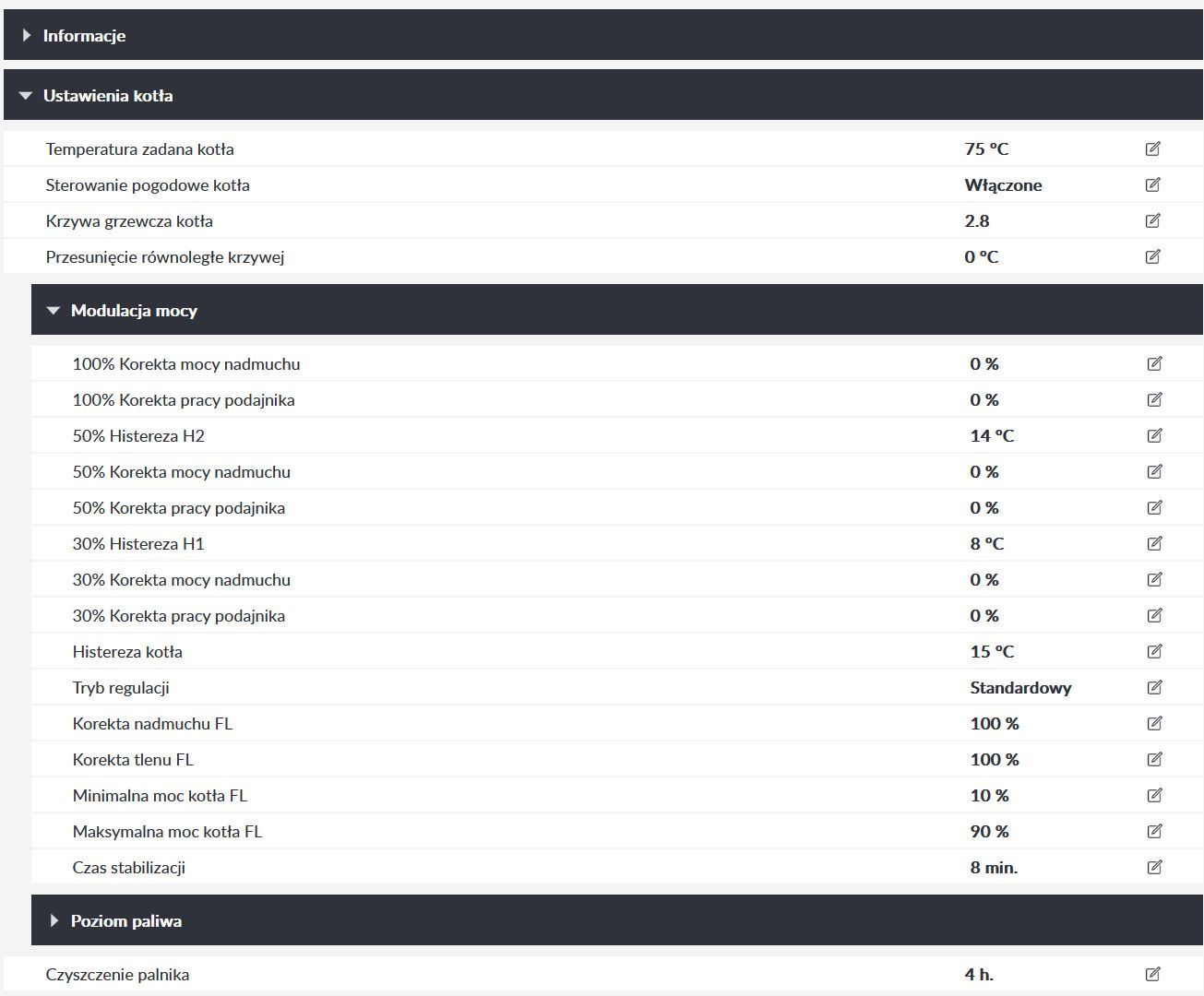

Proponuję zmienić H2 na 14 (to fabryczna nastawa w moim kotle), a H1 na 9, ewentualnie 10.
Jeśli to nie pomoże, to jest jeszcze jedno wyjście - włączyć priorytet CWU. Wtedy na czas grzania CWU reszta pomp się wyłączy, obieg grzewczy trochę ostygnie i powinien odebrać nadmiar ciepła z kotła.

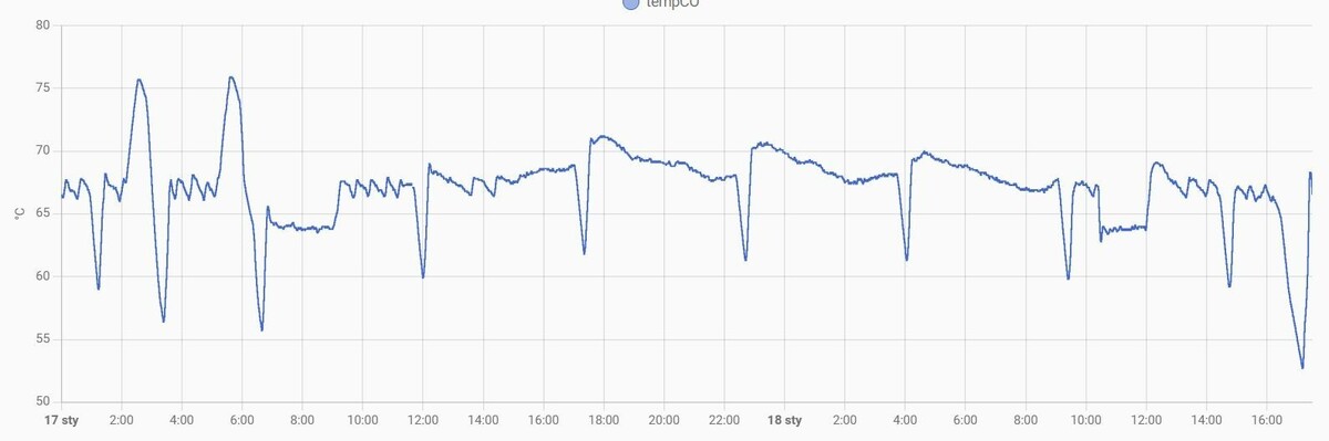

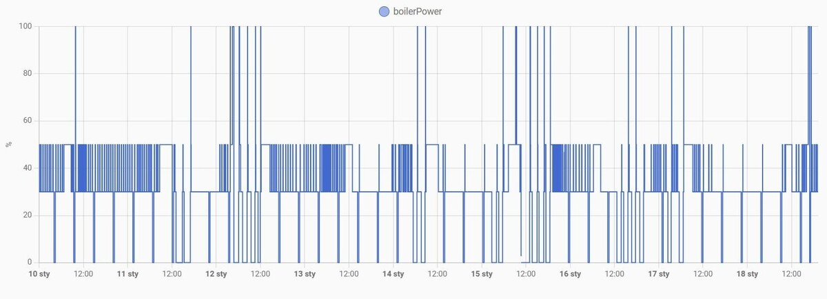

@prez991 ustawiłem H2 na 14, H1 na 9 i ustawiłem priorytet na pompie CWU. Działa to teraz następująco - przy zadziałaniu histerezy CWU (domyślnie 10 stopni) zamyka się mieszacz 1 (u mnie jedyny bo nie mam podłogówki), rusza pompa CWU i "wyciąga" ciepło z kotła, oczywiście działają mechanizmy modulacji mocy i kocił kończy na 100% mocy, popracuje tak chwilę, potem algorytm modulacji mocy robi swoje, wchodzi w 50% mocy kotła i zazwyczaj woda w CWU dobija do 45 stopni (u mnie to domyślna temp CWU). Pompa CWU ma 2 minuty opóźnienia wyłączenia więc jeszcze działa. ALE mieszacz 1 otwiera się przy 45 stopniach na CWU i grzejniki zaczynają się grzać - pobierają na potęgę ciepło z kotła (bo to aluminiowe i szybko stygną), pompa CWU jeszcze chwilę działa i kocioł znowu moduluje mocą. Ale H2 i H1 ustawione nieco szerzej nie pozwalają wejść w nadzór. Czyli cel osiągnięty.
Wprawdzie jeszcze nie miałem przypadku (zmiany w konfiguracji wprowadziłem dopiero wczoraj, na razie obserwuję), że mam mocno wychłodzoną wodę CWU w trakcie wygaszania i rozpalania, ale rozumuję za Tobą @prez991 że powinno działać również dobrze, bo najpierw zagrzeje CWU a potem grzejniki, a nie będzie potężnego długotrwałego przyrostu mocy i mocnego przegrzania palnika, a na koniec przykręcenie mieszacza spowoduje wzrost temperatury na kotle i nadzór (no bo przecież mieszacz działa proporcjonalnie procentowo czyli przy wzroście temp kotła będzie się delikatnie przykręcał chcą utrzymać stałą temperaturę na wyjściu na grzejniki)
Na wykresie z dziś wygląda to tak:
a przypadek, który opisałem wystąpił przed 9tą, 12tą i 21wszą - widać podwójne "igły" skoków na 100%. Niestety u mnie CWU jest mocno eksploatowane, cóż zrobić...może trzeba pomyśleć o drugim zbiorniku CWU, albo większym a ten sprzedać. Sam nie wiem.
Temperatura kotła przy takich histerezach oscyluje między 65,5 i 67,5
w porównaniu do poprzednich histerez (zaczynałem od H2 12 i H1 8 wtedy kocioł oscylował między 66,5 i 68
Odbiór ciepła na dom mam stały - mieszacz mam ustawiony 36 stopni (czasami w nocy obniżam o stopień), temperatura w domu OK i kocioł moduluje z przewagą 30%. Z drugiej strony jaką mamy teraz zimę w Świętokrzyskim... - zero stopni lub delikatny mróz. A jeszcze wczoraj/dziś śnieg pada na potęgę i mam wrażenie że polepsza warunki termiczne domu
Nie mam edycji postu - przepraszam przekłamanie jest - na wykresie widać wykresy dla histerezy CWU 4 stopnie - testowałem wczoraj jeszcze inne kombinacje i zapomniałem wrócić do 10 stopni. Dopiero po 22giej się zorientowałem i zmieniłem.
Ale mam wobec tego kolejny test - w trakcie nagrzewania CWU włączyło się wygaszanie (na czyszczenie co 4 godziny), uwaga miałem priorytet pompy CWU, temperatura CWU doszła do około 43 stopni i zaczęło się wygaszanie. Wygasiło się, rozpaliło i spodziewałem się, że otworzy się mieszacz 1, a CWU ponieważ ma histerezę mniejszą od 10 to się nie będzie grzać dalej. A tu niespodzianka... CWU grzeje się dalej, mieszacz 1 zamknięty! Odczekałem co będzie dalej i zgodnie z dotychczasowymi spostrzeżeniami, przy 45 stopniach CWU mieszacz 1 zaczął się otwierać, a pompa CWU działał jeszcze przez 2 minuty. Ponieważ mam leciwe aluminiowe grzejniki i jest ich 10 to zdążyły w międzyczasie wystygnąć, no to mieszacz trochę się "pokręcił" - najpierw był mocno otwarty, i stopniowo się zamykał - obserwowałem temperaturę kotła czy nie wchodzę w niebezpieczne zakresy nadzoru - ale na szczęście doszła do 71,1 i zaczęła po jakimś czasie spadać.
Teraz co dalej - jeżeli tak to ma zostać i tak się zachowywać to OK, mój cel jest spełniony, ale poczułem, że można spróbować jeszcze pójść krok dalej. Mianowicie spróbować jednak delikatnie podnieść temperaturę kotła samą modulacją - skrócić np H1 o 1 stopień i obserwować czy np oscylacja temperatury kotła można bezpiecznie (bez nadzoru) podnieść z tych 65,5 do 67,5 np 67,5 do 70,5 Albo może nie warto tak marnować czasu - jak myślicie? @prez991 zostawić tak, czy dłubać dalej?

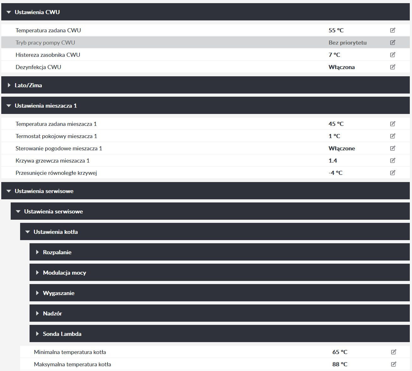

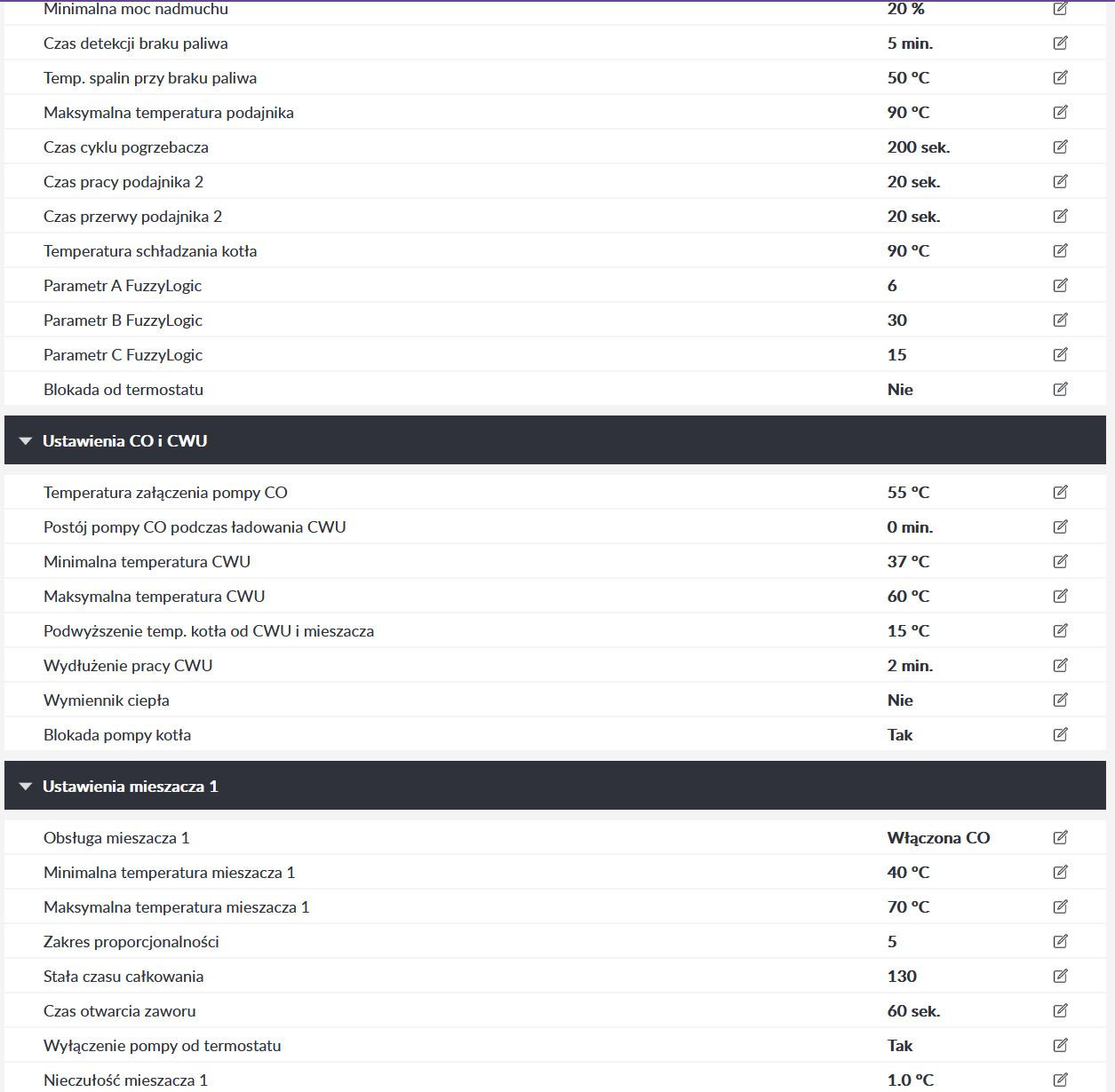

Czy będziesz tak uprzejmy i porobisz mi trochę screenów z twoich ustawień? - typu modulacja kotła z menu standardowego i serwisowego, ustawienia histerezy kotła, sondy lambda, minimalne obroty nadmuchu oraz ustawienia wygaszania i rozpalania - nadzoru nie używasz - pamiętam. Będę wdzięczny za dobowy i/lub kilkudobowy wykres (moc, tlen, temp kotła i spalin). Interesuje mnie jeszcze ile czasu pracuje u CB mechanizm czyszczenia (mnie np serwisant ustawił 10 min a koledze 5 - przy dokładnie tym samym kotle!!). Kolega zielony i się nie interesuje (raz, że nie mieszka i wygrzewa dom, dwa kompletnie nietechniczny)  więc gdyby nie Ty to nie mam z kim konsultować ustawień. A mam nadzieję że dla potomnych też coś zostanie 😉
A co do trybu automatycznego lato/zima to najpierw trzeba mieć zamontowany czujnik temperatury - ja mam go w pudełku bo ani jeden ani drugi serwisant nie raczyli go podpiąć - teraz przy najbliższym przeglądzie poproszę o podłączenie - jak nie użyję to będzie mierzył temperaturę zewnętrzną
Edytowane przez SaDo1234
Screenshot2025-01-12at19-53-36ecoNET.thumb.png.3bc95ea027d4a2e9afff6b740df5d425.pngScreenshot2025-01-12at19-54-32ecoNET.thumb.png.7959cfeb31467d865a9ee3a769685325.pngScreenshot2025-01-12at19-55-01ecoNET.thumb.png.c1df46ab9bd174e9390644c6f5fefd3f.pngScreenshot2025-01-12at19-55-25ecoNET.thumb.png.96ba05275c4db0380db12f58c454457a.pngScreenshot2025-01-12at19-51-34ecoNET.thumb.png.59c239dd012d8ba58a18b80f89c43f95.png
Proszę bardzo. X zaznaczyłem parametry, które zmieniłem, reszta jest fabryczna.
Histerezę H2 i czas stabilizacji zmienił mi bez słowa serwisant przy ostatnim przeglądzie, ale zostawiłem, bo przy moim zapotrzebowaniu na ciepło nawet się to sprawdza.
Czyszczenie od nowości mam 5-cio minutowe. Może ustawił takie długie ze względu na pellet powodujący spieki? W każdym razie, po znalezieniu dobrego pelletu, zmieniłbym na 5 minut.
Czujnik temperatury sam sobie zamontowałem, przy kotle to wymaga tylko wpięcia dwóch przewodów, a czujnika na elewacji serwisant raczej i tak nie zamontuje.
Sterowanie pompą obiegową CWU też sam uruchomiłem, bo serwisant twierdził, że trzeba dokupić dodatkowy sterownik, co jest bzdurą.
Zamontowałem sobie w zeszłym roku termostat pokojowy, stąd te włączone blokady pomp i kotła w ustawieniach.

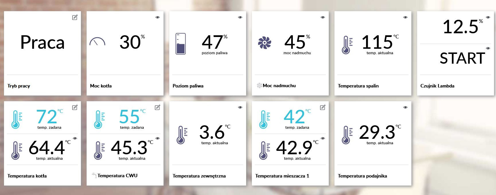

Dzień dobry wszystkim, jestem tutaj nowy i to jest mój pierwszy post. Zanim zadam pytanie, chciałbym od razu powiedzieć, że przeglądałem wiele wątków w celu znalezienia odpowiedzi na moje pytanie. Odpowiedzi było dużo, ale nie do końca rozwiewające moje wątpliwości. Ale do celu.
Jestem szczęśliwym posiadaczem pieca Lazar SF15, który nabyłem do nowego domu w 2022 r. Piec wykorzystuję jedynie do CWU i do podłogówki w okresie od października do końca kwietnia, po czym piec jest wygaszany, a CWU później jest dogrzewana w zasobniku wody za pomocą grzałki elektrycznej. Piec nie posiada sondy Lambda. Na sterowniku max. temperatura pieca ustawiona przez serwisanta na 75 st.C, CWU 47 st.C, a podłogówka ze sterownika pogodowego na krzywą grzewczą +0,3 (26 st.C).
Do tej pory piec miał w miarę krótkie cykle pracy, w których przechodził przez wszystkie tryby od 8 do 12 razy dziennie - tak jak na wykresie temperatury w dniu 17 stycznia w godzinach 1:30-7:00.  Cztery tygodnie temu, przeddzień Świąt Bożego Narodzenia podniosłem tylko krzywą grzewczą do 0,5 tak aby uzyskać temperaturę 31 st. C na sterowniku (temp. w domu 25 st.C), ponieważ miałem gości w domu, którzy ze względu na stan zdrowia musieli przebywać w podwyższonej temperaturze. Następnego dnia obniżyłem krzywą grzewczą do 0,3. Od tego momentu zauważyłem, że piec nie wchodzi (lub przechodzi bardzo rzadko) w tryb Nadzoru i Postoju tak jak wcześniej, a tryb Pracy trwa ok. 4h i 30-55 min. W tym czasie temperatura pieca dobija do ok. 68 st.C i utrzymuje się na poziomie +/- 2 st.C. aż do przejścia w tryb Wygaszanie. Nadmienię, że ani warunki ogólne w konstrukcji domu się nie zmieniły, ani tryb domowników. Nie były prowadzone żadne inne zmiany w ustawieniach sterownika, ani konfiguracji pieca. Piec stoi tak, jak został zamontowany przez hydraulika i uruchomiony przez serwisanta. Moja rola ogranicza się jedynie do zasypania pieca pelletem i opróżnienia popiołu. Proszę o informację, czy jest powód do zmartwień, czy też nic niepokojącego się nie dzieje. Zaznaczam, że nigdy taka sytuacja się nie pojawiała, gdyż dane ze sterownika spływają mi do serwera w celu tworzenia wykresów i zestawień porównawczych.  Natomiast ja nie bardzo orientuję się czy z piecem wszystko jest OK, czy też są jakieś symptomy awarii lub uszkodzenia.

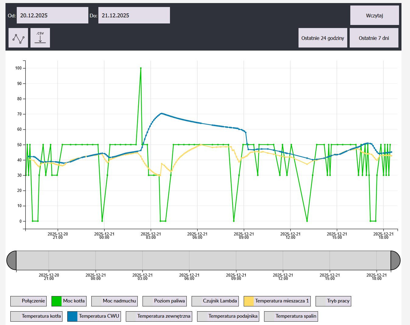

W załączeniu zamieszczam wykresy:
1. dzienny tryb pracy pieca z dnia dzisiejszego,
2. dzienny tryb pracy pieca z kilku dni dla zobrazowania sytuacji,
3. wykres temperatury pieca,
4. moc pieca.
Do pieca zasypuję Pellet Poltarex Premium Plus A1

Zainstalowałem u siebie piec SF15 compact z automatycznym odpopielaniem. Instalacja z buforem 800l zasobnik CWU 150l  dwie grupy pompowe  1 na grzejniki i jedna na podłogówkę. Podłogówka tylko na dole 3 grupy a reszta grzejniki. Powierzchnia użytkowa to 180m2. Dom stary ale po termomodernizacji. Instalator odpalił mi piec i wstępnie ustawił ale piec chodzi non stop nie osiągając zadanej mu temp bufora 80* tylko w granicach 62-65*. Czy mógłby ktoś podać swoje ustawienia do powyższych parametrów. Wiadomo że to nie będzie idealnie ale chciałbym chociaż w miarę żeby normalnie korzystać do czasu oficjalnego uruchomienia przez serwis Lazar.
Z góry dziękuję

@grzes1974
W ustawieniach nie masz włączonej blokady kotła od termostatu, pod parametrami fuzzylogic.
