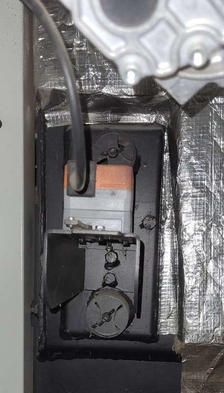

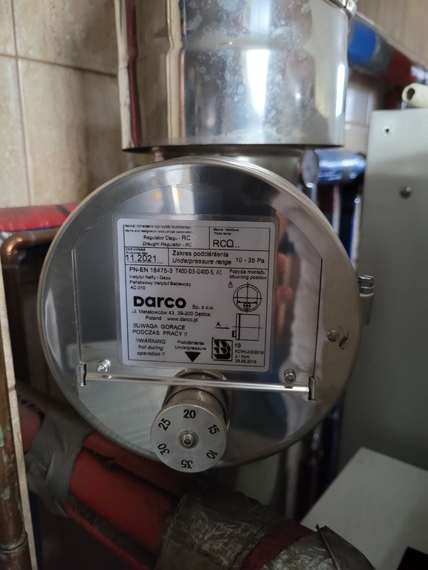

sluchajcie mam problem, tlen zaczął skakac jak szalony, minimalne obroty wiatrak na 21% juz nawet ustawione, sonda lamba na 15% ,przepustnica wtórna przymknieta na maksa ,gorna nawet na 23mm, ustawienia w podawaniu jak u większości tu z forum a tlen i tak powyzej 15 ,dzis to i 16,5, ma regulator  ciągu kominowego 20220219_084513.thumb.jpg.7c6306da1ee96ac740f14cb2131b30ca.jpg20220219_084322.thumb.jpg.b678cc7773f101719d1d4e6214829da8.jpg

Dlaczego ustawiłeś na 20Pa? Zmniejsz mu ciąg drastycznie, nawet i na 10 i testuj.
Stare zdjęcie,  bo 15, teraz zmniejszone do 10Pa, zobaczymy.  Bardziej mnie zastanawia że przy pracy na 30% mocy kotla ja spaliny mam 90-100 parę stopni,  a na 50% mocy 0kolo 116 stopni gdzie ustawienia podawania nadmuchy jak większość tu na forum ustawione,  nie mogę zejść z spalinami niżej

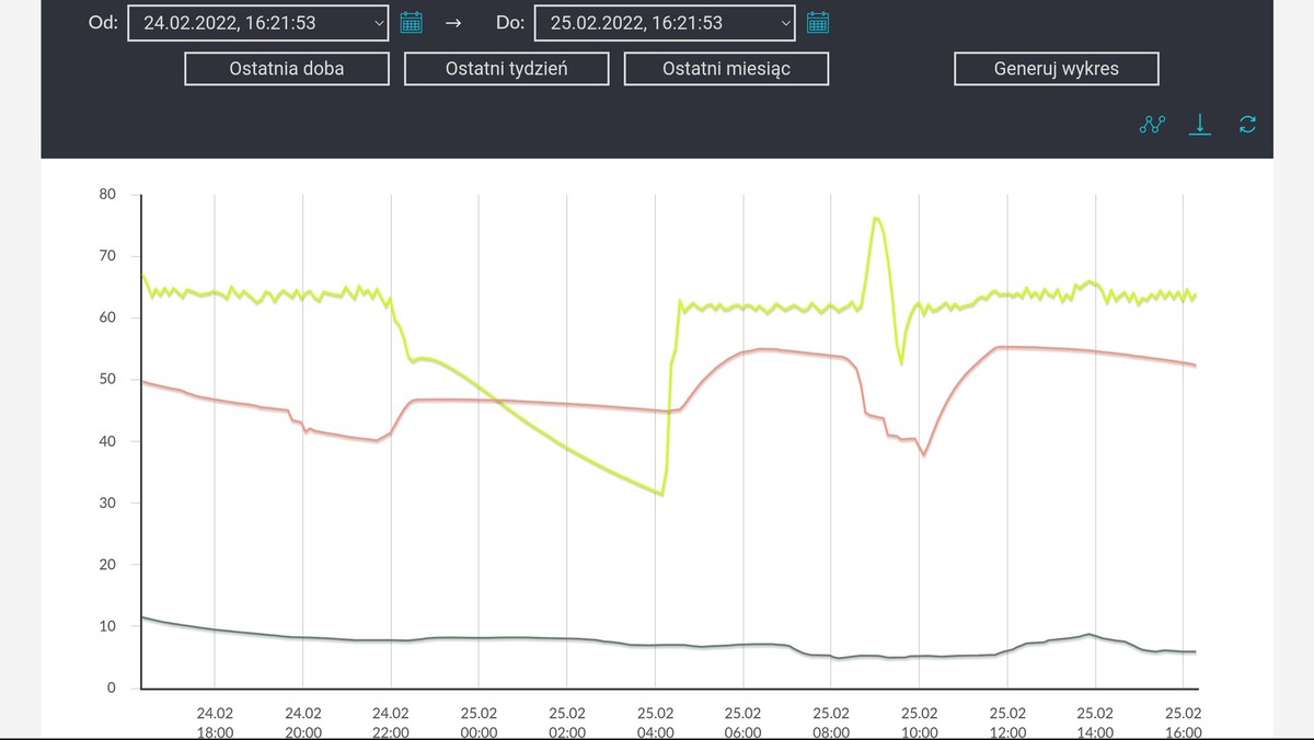

I pokaż wykres dobowy z temperaturą CWU.
Cały piec czyszczę co dwa tygodnie.
Wykres dobowy CWU.
Ten wykres pokazuje, że masz ustawioną zbyt niską temp. CWU ale przede wszystkim zbyt niską histerezę CWU. Każde użycie ciepłej wody powoduje spadek temp. CWU poniżej hesterezy i dogrzewanie do zadanej, co wychładza kocioł, bo dostaje uderzenie zimnej wody z wężownicy, a ten wskakuje na pracę w trybie 100% mocy. Podnieś temp. zadaną do 55 a histerezę na 15, lepiej niech dłużej a rzadziej dogrzewa CWU, wówczas sobie pracuje na 50/30% mocy.
Mój wykres.
