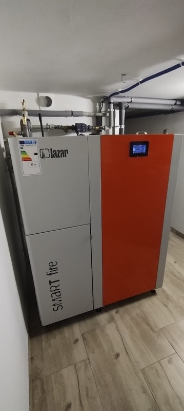

  1. Napisałem tak po prostu przez to że masz ustawioną wysoka temperature na mieszaczu. Ja mam same grzejniki 160m Lazar 22kw w mrozy na mieszaczu 36° w domu 22° praca non stop spalanie w okolicach 25kg doba
  2. To spalanie pewnie kosmiczne masz
  3. Tak wygląda w skrócie moja instalacja z zaworem 3D i ATV bez sprzęgła
  4. Ale te puszki są tak fabrycznie zamontowane przez producenta.
  5. Witam. Czy mój kocioł jest prawidłowo zainstalowany? Instalacjia na zaworze 3D bez sprzęgła. Same grzejniki plus cwu 200L powrót wpięty w zawór ATV 55 bojler bezpośrednio w kocioł. Niby wszystko chodzi ale takiego schematu nie ma w dtr
