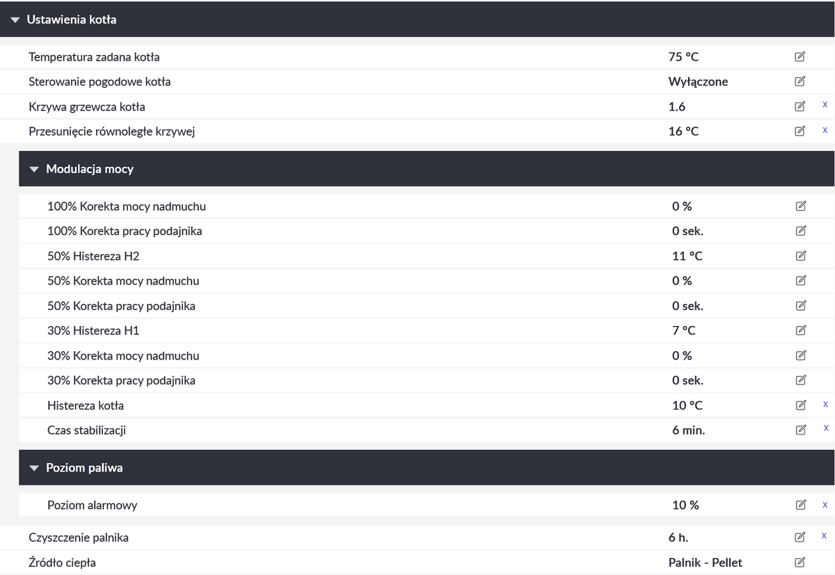

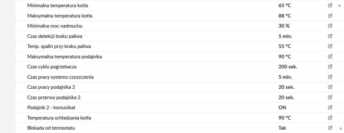

  1. @grzes1974 W ustawieniach nie masz włączonej blokady kotła od termostatu, pod parametrami fuzzylogic. Witam, jaką masz ustawioną temperaturą zadaną kotła i jakie histerezy? Temperatura kotła musi być wyższa o kilka stopni od zadanej bufora. Przykładowo, przy zadanej bufora 80 stopni - temperatura zadana kotła 85, histereza H1 = 5 stopni, H2 = 9 stopni

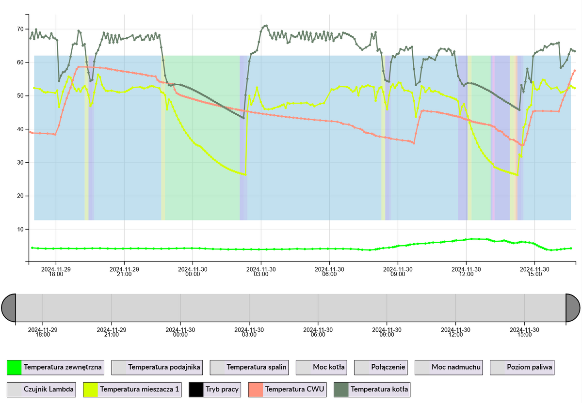

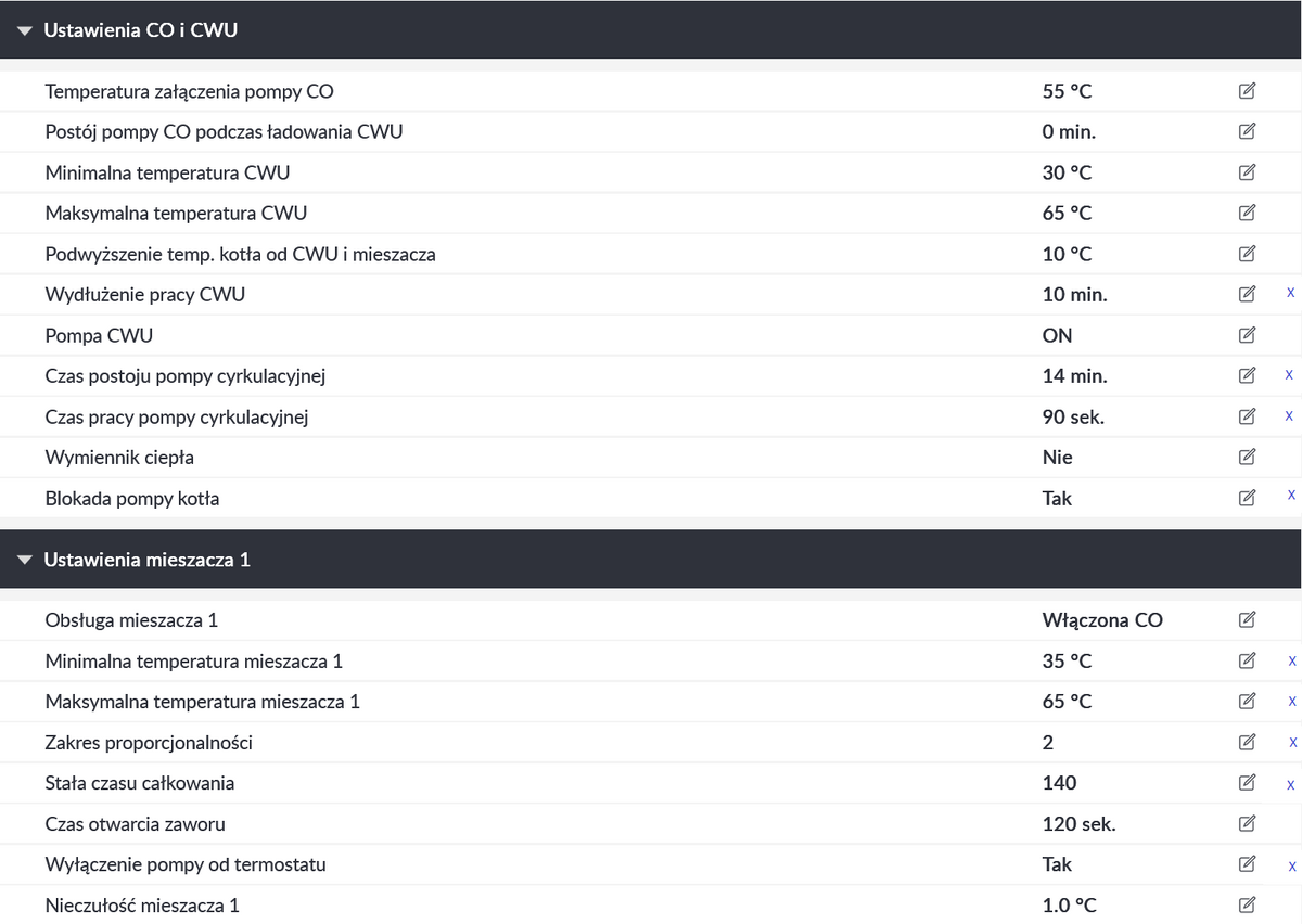

  2. Proszę bardzo. X zaznaczyłem parametry, które zmieniłem, reszta jest fabryczna. Histerezę H2 i czas stabilizacji zmienił mi bez słowa serwisant przy ostatnim przeglądzie, ale zostawiłem, bo przy moim zapotrzebowaniu na ciepło nawet się to sprawdza. Czyszczenie od nowości mam 5-cio minutowe. Może ustawił takie długie ze względu na pellet powodujący spieki? W każdym razie, po znalezieniu dobrego pelletu, zmieniłbym na 5 minut. Czujnik temperatury sam sobie zamontowałem, przy kotle to wymaga tylko wpięcia dwóch przewodów, a czujnika na elewacji serwisant raczej i tak nie zamontuje. Sterowanie pompą obiegową CWU też sam uruchomiłem, bo serwisant twierdził, że trzeba dokupić dodatkowy sterownik, co jest bzdurą. Zamontowałem sobie w zeszłym roku termostat pokojowy, stąd te włączone blokady pomp i kotła w ustawieniach. Wykres z econetu dodam innym razem, bo przez śnieg nie działa mi domowy internet.
  3. Super, z opisu wynika, że kocioł zachowuje się tak jak powinien - dokładnie tak działa priorytet. Cieszę się, że się udało 🙂 Myślę, że warto zmniejszyć H1 o jeden stopień, jak sugerujesz. Jest wiele plusów tego, że kocioł wyżej się dogrzewa. Nic innego bym nie zmieniał, jeśli CWU teraz spełnia Twoje wymagania. Przy okazji - nie musisz ręcznie zmniejszać temperatury na mieszaczu, możesz ustawić harmonogram obniżeń nocnych mieszacza i ustalić kiedy i o ile zmniejszy Ci temperaturę. Jeśli masz cierpliwość i czujesz potrzebę to możesz popróbować delikatnej krzywej grzewczej. Warto też ustawić automatyczny tryb lato zima żeby kocioł nie grzał niepotrzebnie gdy zrobi się ciepło na zewnątrz. Szczególnie przydatne wiosną i jesienią. PS. Konia z rzędem nie potrzebuję - wystarczy satysfakcja, że udało się pomóc 😎 W razie czego pytaj śmiało. Ja po zamontowaniu tego kotła obrałem sobie za cel tak go ustawić, by był jak najbardziej bezobsługowy przez cały rok. Z mniejszymi i większymi sukcesami, ale myślę, że ogólnie jest o wiele wygodniej i oszczędniej niż gdybym niczego nie zmienił od montażu, a przy okazji poznałem odrobinę schemat jego działania, a lubię takie zagwozdki.
  4. Proponuję zmienić H2 na 14 (to fabryczna nastawa w moim kotle), a H1 na 9, ewentualnie 10. Jeśli to nie pomoże, to jest jeszcze jedno wyjście - włączyć priorytet CWU. Wtedy na czas grzania CWU reszta pomp się wyłączy, obieg grzewczy trochę ostygnie i powinien odebrać nadmiar ciepła z kotła. Dokładnie, ale najpierw spróbowałbym z samym priorytetem CWU. Odnośnie siłownika, o ile dobrze pamiętam, im większy zakres proporcjonalności, tym w efekcie większy ruch siłownika (skok o więcej procent w jednym cyklu), a stała czasu odpowiada za okres pomiaru temperatury jaki jest brany do obliczeń. Im mniejszy, tym szybsza reakcja. Przesada w jedną stronę (zbyt mały zakres, zbyt duża stała) to opieszałość siłownika, zaś w drugą stronę, to niepotrzebna oscylacja siłownika, szczególnie po rozpaleniu. Moim zdaniem, patrząc na wykres z econetu, wartości u Ciebie są dobrane w punkt. Sam mam podobne. Ja myślałem, że to dobra opcja, ale doświadczalnie u siebie sprawdziłem, że przy przejściu w nadzór, ogień w palniku znika na tyle szybko, że już pierwszy nadmuch w tym cyklu nie jest w stanie go podtrzymać, powrót z nadzoru zawsze kończył się nieudaną próbą rozpalenia (i straconym pelletem), więc ustawiłem na 0 minut. Teraz kocioł od razu uruchamia wygaszanie, dzięki czemu pellet w palniku ma szansę się wypalić przy włączonej dmuchawie, no i unikam tych wszystkich cykli nieudanych rozpaleń. Przy 65 na kotle rozpoczyna się proces rozpalania i zwykle nim zejdzie poniżej 57 stopni jest już ogień w palniku. U mnie się sprawdza.

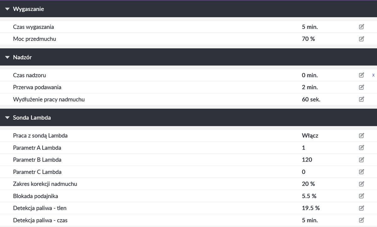

  5. Dłuższe przerwy w pracy, jeśli jednocześnie temperatura w domu i na mieszaczu się utrzymuje, to w zasadzie czysta oszczędność pelletu. Ewentualnie, warto sprawdzić siłownik mieszacza (choć wykres temp. masz idealny). Jeśli szwankuje i np. nie otwiera zaworu, może prowadzić do przegrzania kotła.

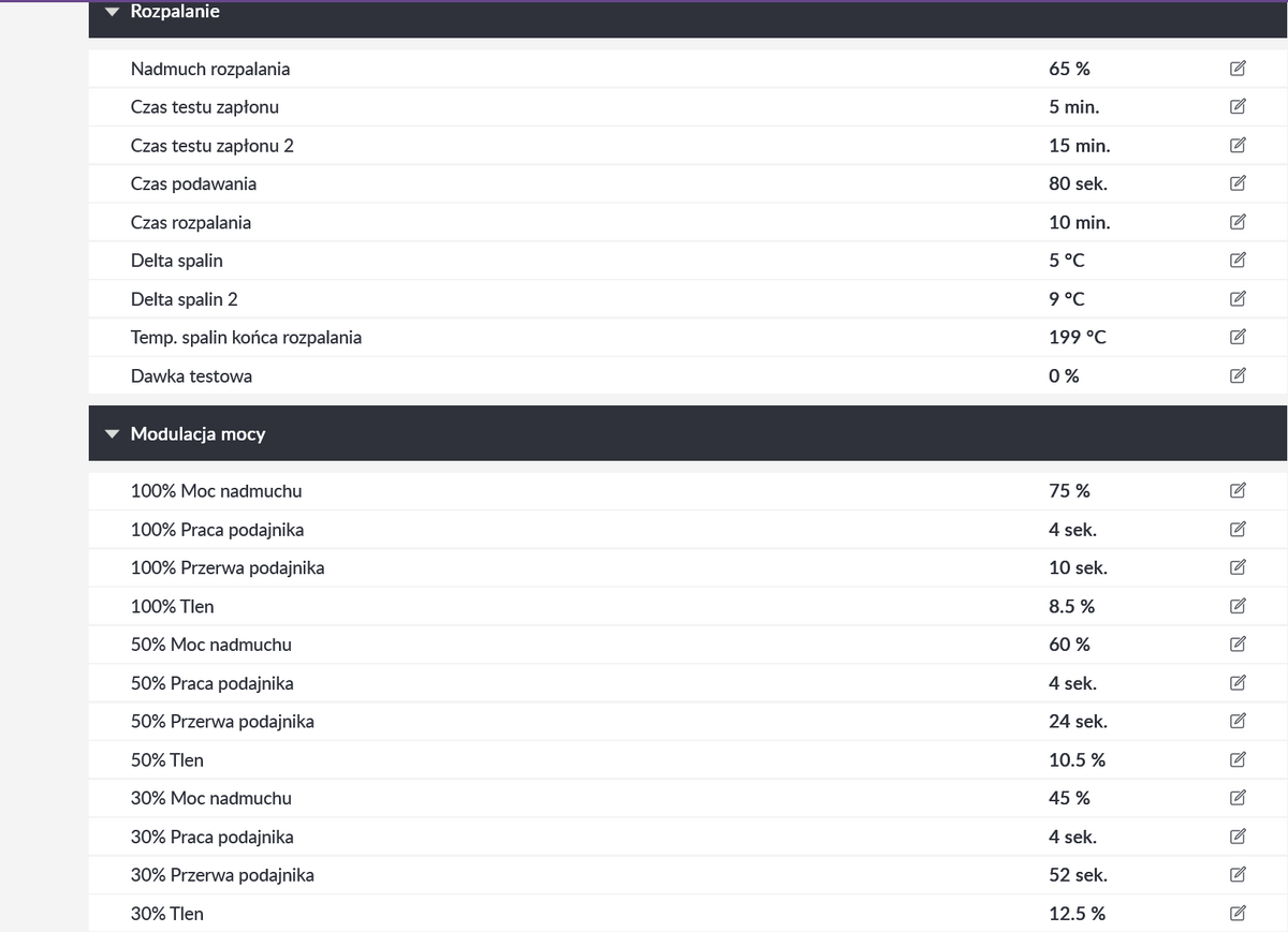

  7. Witam serdecznie. 75 stopni, to wartość, do której kocioł dąży, ale w idealnych warunkach nigdy nie powinien jej osiągać. Realnie oscyluje, zależnie od obciążenia i instalacji, rzadko przekraczając 70 stopni.
  8. Moc nominalną kocioł uzyskuje tylko wtedy gdy temperatura kotła spadnie. Trzeba by porównać te wykresy do wykresów mocy z econetu - możliwe, że większość czasu kocioł pracuje na 50% lub 30% mocy, lub trzeba wyregulować kryzowanie.

  14. Kup kilka worków innego pelletu i zasyp na próbę. Mimo wszystko to wygląda na winę pelletu.
