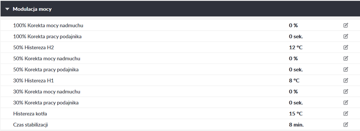

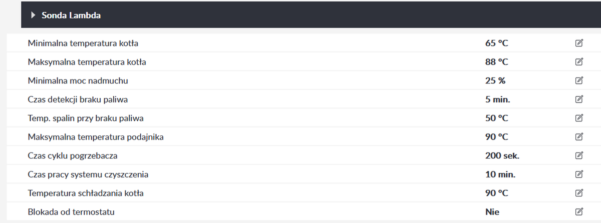

  1. Dzięki za odpowiedź @prez991 dobrze, że masz cierpliwość do moich wątpliwości. Przestawiłem H1 o stopień z 9 na 8 i poobserwuję co się będzie działo. Czy będziesz tak uprzejmy i porobisz mi trochę screenów z twoich ustawień? - typu modulacja kotła z menu standardowego i serwisowego, ustawienia histerezy kotła, sondy lambda, minimalne obroty nadmuchu oraz ustawienia wygaszania i rozpalania - nadzoru nie używasz - pamiętam. Będę wdzięczny za dobowy i/lub kilkudobowy wykres (moc, tlen, temp kotła i spalin). Interesuje mnie jeszcze ile czasu pracuje u CB mechanizm czyszczenia (mnie np serwisant ustawił 10 min a koledze 5 - przy dokładnie tym samym kotle!!). Kolega zielony i się nie interesuje (raz, że nie mieszka i wygrzewa dom, dwa kompletnie nietechniczny) więc gdyby nie Ty to nie mam z kim konsultować ustawień. A mam nadzieję że dla potomnych też coś zostanie 😉 A co do trybu automatycznego lato/zima to najpierw trzeba mieć zamontowany czujnik temperatury - ja mam go w pudełku bo ani jeden ani drugi serwisant nie raczyli go podpiąć - teraz przy najbliższym przeglądzie poproszę o podłączenie - jak nie użyję to będzie mierzył temperaturę zewnętrzną

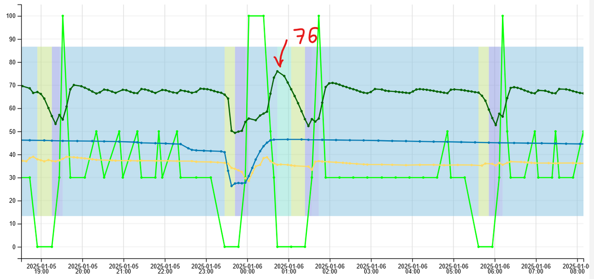

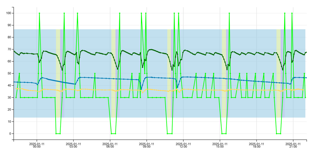

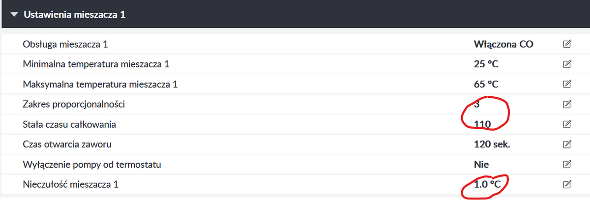

  2. Nie mam edycji postu - przepraszam przekłamanie jest - na wykresie widać wykresy dla histerezy CWU 4 stopnie - testowałem wczoraj jeszcze inne kombinacje i zapomniałem wrócić do 10 stopni. Dopiero po 22giej się zorientowałem i zmieniłem. Ale mam wobec tego kolejny test - w trakcie nagrzewania CWU włączyło się wygaszanie (na czyszczenie co 4 godziny), uwaga miałem priorytet pompy CWU, temperatura CWU doszła do około 43 stopni i zaczęło się wygaszanie. Wygasiło się, rozpaliło i spodziewałem się, że otworzy się mieszacz 1, a CWU ponieważ ma histerezę mniejszą od 10 to się nie będzie grzać dalej. A tu niespodzianka... CWU grzeje się dalej, mieszacz 1 zamknięty! Odczekałem co będzie dalej i zgodnie z dotychczasowymi spostrzeżeniami, przy 45 stopniach CWU mieszacz 1 zaczął się otwierać, a pompa CWU działał jeszcze przez 2 minuty. Ponieważ mam leciwe aluminiowe grzejniki i jest ich 10 to zdążyły w międzyczasie wystygnąć, no to mieszacz trochę się "pokręcił" - najpierw był mocno otwarty, i stopniowo się zamykał - obserwowałem temperaturę kotła czy nie wchodzę w niebezpieczne zakresy nadzoru - ale na szczęście doszła do 71,1 i zaczęła po jakimś czasie spadać. Teraz co dalej - jeżeli tak to ma zostać i tak się zachowywać to OK, mój cel jest spełniony, ale poczułem, że można spróbować jeszcze pójść krok dalej. Mianowicie spróbować jednak delikatnie podnieść temperaturę kotła samą modulacją - skrócić np H1 o 1 stopień i obserwować czy np oscylacja temperatury kotła można bezpiecznie (bez nadzoru) podnieść z tych 65,5 do 67,5 np 67,5 do 70,5 Albo może nie warto tak marnować czasu - jak myślicie? @prez991 zostawić tak, czy dłubać dalej?
  3. @prez991 ustawiłem H2 na 14, H1 na 9 i ustawiłem priorytet na pompie CWU. Działa to teraz następująco - przy zadziałaniu histerezy CWU (domyślnie 10 stopni) zamyka się mieszacz 1 (u mnie jedyny bo nie mam podłogówki), rusza pompa CWU i "wyciąga" ciepło z kotła, oczywiście działają mechanizmy modulacji mocy i kocił kończy na 100% mocy, popracuje tak chwilę, potem algorytm modulacji mocy robi swoje, wchodzi w 50% mocy kotła i zazwyczaj woda w CWU dobija do 45 stopni (u mnie to domyślna temp CWU). Pompa CWU ma 2 minuty opóźnienia wyłączenia więc jeszcze działa. ALE mieszacz 1 otwiera się przy 45 stopniach na CWU i grzejniki zaczynają się grzać - pobierają na potęgę ciepło z kotła (bo to aluminiowe i szybko stygną), pompa CWU jeszcze chwilę działa i kocioł znowu moduluje mocą. Ale H2 i H1 ustawione nieco szerzej nie pozwalają wejść w nadzór. Czyli cel osiągnięty. Wprawdzie jeszcze nie miałem przypadku (zmiany w konfiguracji wprowadziłem dopiero wczoraj, na razie obserwuję), że mam mocno wychłodzoną wodę CWU w trakcie wygaszania i rozpalania, ale rozumuję za Tobą @prez991 że powinno działać również dobrze, bo najpierw zagrzeje CWU a potem grzejniki, a nie będzie potężnego długotrwałego przyrostu mocy i mocnego przegrzania palnika, a na koniec przykręcenie mieszacza spowoduje wzrost temperatury na kotle i nadzór (no bo przecież mieszacz działa proporcjonalnie procentowo czyli przy wzroście temp kotła będzie się delikatnie przykręcał chcą utrzymać stałą temperaturę na wyjściu na grzejniki) Na wykresie z dziś wygląda to tak: a przypadek, który opisałem wystąpił przed 9tą, 12tą i 21wszą - widać podwójne "igły" skoków na 100%. Niestety u mnie CWU jest mocno eksploatowane, cóż zrobić...może trzeba pomyśleć o drugim zbiorniku CWU, albo większym a ten sprzedać. Sam nie wiem. Temperatura kotła przy takich histerezach oscyluje między 65,5 i 67,5 w porównaniu do poprzednich histerez (zaczynałem od H2 12 i H1 8 wtedy kocioł oscylował między 66,5 i 68 Odbiór ciepła na dom mam stały - mieszacz mam ustawiony 36 stopni (czasami w nocy obniżam o stopień), temperatura w domu OK i kocioł moduluje z przewagą 30%. Z drugiej strony jaką mamy teraz zimę w Świętokrzyskim... - zero stopni lub delikatny mróz. A jeszcze wczoraj/dziś śnieg pada na potęgę i mam wrażenie że polepsza warunki termiczne domu

  5. @Giz czy mógłbyś uszczegółowić swoją wypowiedź - chodzi mi o to, jeżeli podniosę temperaturę zadaną kotła z 75 na 77 stopni to jak rozumiesz zachowanie odpowiedniej wartości histerez? Czy histereza standardowo ustawiona na 15 stopni powinna być ustawiona na 17 stopni? Ja mam ustawienia przy SF 15 (17kW): i efekt, że przy intensywnym zużyciu CWU wchodzi mi w nadzór, w tym przypadku było 76,02 st Ten wypadek podchodzi pod przypadek odpalenia po czyszczeniu z wyziębioną CWU. Bojler CWU mam 200 litrów, natomiast na zużycie nie mam wpływu (ech te kobiety 😉 Chodziło mi po głowie zwiększanie H1 i H2 - pytanie jak bardzo można bez konsekwencji i jaką powinny mieć korelację z H kotła. Moje ustawienia są po serwisie, niestety nie spisałem fabrycznych. Mam lambdę i same grzejniki, grzeję równomiernie - sterując tylko mieszaczem (tak mi się sprawdza w domu najlepiej). Zauważyłem, że jeżeli na chwilę podkręcę mieszacz z 36 na 40-42 stopnie, to unikam efektu nadzoru i wygaszania, ale to jest uciążliwe bo trzeba śledzić na bieżąco zużycie CWU i potem wracać na poprzednie ustawienia mieszacza. Zamierzałem powydłużać H1 i H2 jeszcze o sekundę lub dwie - ale nie wiem czy ruszać H kotła? Przy H kotła 15 stopni, a H2 12 stopni - mam nieco marginesu, to samo z H1 - czytając to forum zauważyłem przy SF15 ustawienia H1 i H2 powyżej 10 stopni są stosowane - nie wiem czy zalecane Daj znać czy możesz mi pomóc, z góry dzięki.

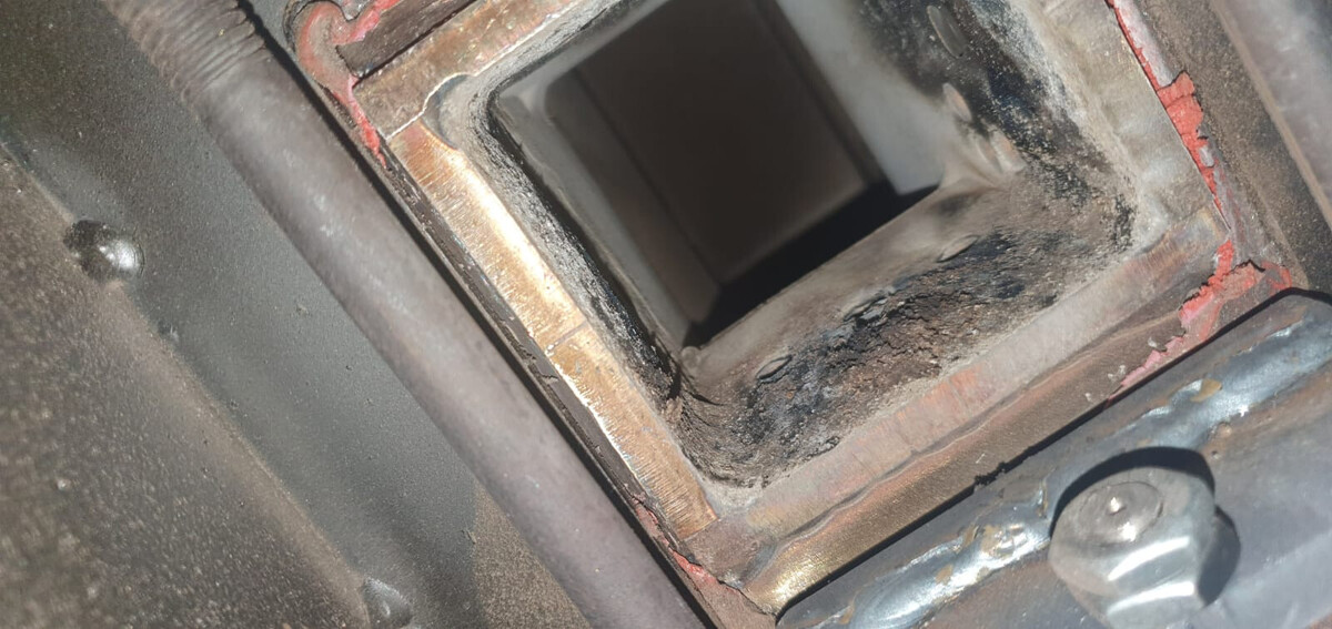

  7. Po wizycie serwisanta - mam nadzieję że komuś to pomoże Zalecenia powybuchowe, spiekowe, serwisowe ogólnie: 1. Paskudny popiół, wyglądający jak kasza, pełen spieków - zmienić pellet - kupić kilka worków lub pożyczyć - obserwować popiół, jak będzie lepiej - dopalić ten, kupić inny 2. Obejrzeliśmy dno palnika - nie jest źle, to zaczernienie nie jest problemem, gdyby spieki się tworzyły - zwiększyć częstotliwość czyszczenia z 6h na 4h - obserwować, zmienić pellet 3. Serwisant skorygował mi nadmuchy: na 50% mocy nadmuch był 65% jest 55%, a na 30% mocy był 50% jest 45% - ciężko mi się odnieść, mam nadzieję że wiedział o robi. 4. Zwiększenie temperatury kotła do 75st (miałem 70) i to czerwone kółko z tyłu kotła przekręcił od zamknięcia na 3 obroty bo zapytałem do czego to służy (niestety odpowiedzi nie zrozumiałem coś z termostatem i powrotem ciepłej wody do kotła)- też mam nadzieję że wiedział co robi. Aha - ciekawostka w popielniku tym z drugiej strony patrząc od drzwiczek za tą blaszaną przegródką popiół jak mączka idealny (!!) Postukał jeszcze w tym drugim popielniku w jakieś elementy nieco wyżej - trochę się obsypało, ale nie wiele - tłumaczył, że tam się "coś" rusza, ale co jakiś czas trzeba wyczyścić - no to postukał. WIFI konia z rzędem dla tego co wykryje dlaczego WiFi nie działało. Sam bym sobie tego konia dał gdybym wiedział co finalnie pomogło, ale po kolei: 1. Wyciągniecie wtyczki od sterownika na panelu bocznym (nie pomogło) 2. Kilkukrotne resetowanie routera przez wyciąganie USB i zasilania (nie pomogło) 3. Ustawienie innej sieci WiFi niż moja domowa - wziąłem komórkę i ustawiłem na niej mobilny access point, że mam standardową nazwę sieci "AndroidAP" - to od razu się połączył (pomogło, ale domowej sieci dalej nie widzi) Czyli jest sukces, że z komórki działa, a z domowego WiFi nie, szukamy dalej Poleciałem po laptopa i pokazuję serwisantowi, że wpisuję dokładnie to co na routerze domowym jest (uwaga dochodzimy do sedna), facet (sporo młodszy) patrzy, patrzy jak wpisuję (mówiłem mu "patrz Pan bo nie ręczę za siebie") i nagle mówi "Panie nie tą kreskę Pan wpisujesz w nazwie sieci ma być prosta a Pan tą falowaną klikasz". Winne były moje stare oczy, które nie dojrzały, że uparcie wpisuję zamiast "-" to "~" no po prostu porażka. Ale na swoje wytłumaczenie - naprawdę ciężko zobaczyć różnicę na tym malutkim klawiszku i układ klawiszy na tym sterowniku jest cokolwiek egzotyczny. Swoją drogą, dziwnie działa ten sterownik, że łyka jak pelikan żabę dowolny wpis i jeżeli takiej sieci nie stwierdzi w okolicy to usuwa wpis - dlatego miałem efekt, że nic nie zapamiętywał...po prostu NIE było takiej sieci w zasięgu. Powinno być jak na andoidzie lub w winowsie - ma zapisanych X sieci i wybiera najmocniejszą lub wskazaną. Tutaj jest niestety jakoś dziwnie tak nieintuicyjnie. Czyli drodzy forumowicze - sieć WiFi (SSID) MUSI być idealnie wpisana - hasło też. PS Do dziś nie wiem co tak naprawdę pomogło - przecież tej nocy kiedy padło domowe WiFi działo bez problemów - coś widać ograniczało jego zasięg, a potem jak już wpisałem tyldę zamiast kreski to się potoczyło.

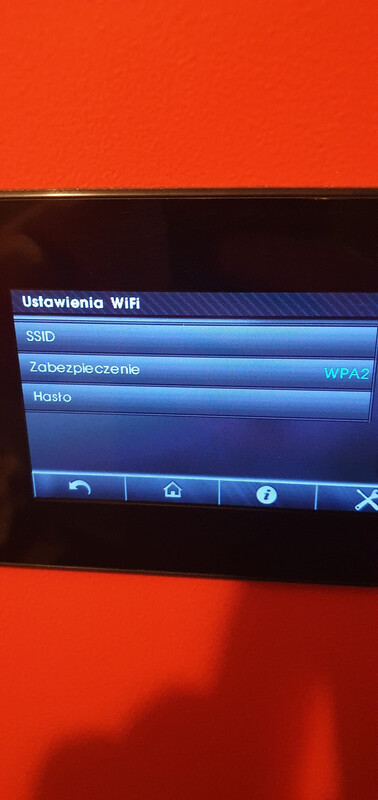

  9. Po dzisiejszych ruchach z wifi poziom wnerwu osiągnąłem na tyle wysoki, że zawezwałem serwisanta z lazara niech zobaczy te powybuchowe konsekwencje, zaleziały palnik i co tam jeszcze możę zobaczyć i naprawi wifi, ciekawe co jeszcze wyjdzie? W każdym razie jutro stoję koło serwisanta i dokumentuję dla potomnych co zrobi.
  10. No to chyba pecha ciąg dalszy - zrobiłem jak napisałeś - czyli pstryk z wyłącznika i zaczekałem może z 10 sekund - piec po włączeniu zaczął się wygaszać czyścić itd, ale WiFi jak nie było tak nie ma. No to wpisuję pracowicie to WiFi i kiszka - efekt jak poprzednio. No to jeszcze raz wyłącznik - odliczyłem tym razem solidną minutę i włączyłem ponownie - znowu się czyści, a WiFi...jak nie było tak nie ma. ale żeby była jasność jaki jest problem - wpisuję parametry WiFi i wychodzę i po ponownym wejściu mam tak: no ki diabeł??
  11. Cześć @BoberD daj znać proszę czy i jak ten czarny nagar udało Ci się usunąć - mam dokładnie tak samo po 70 workach na kotle SF EX 15 17kW, u mnie był nieco inny problem ze spiekami w obydwu komorach, "był" bo jestem w fazie obserwacji po operacji - na końcu wątku poniżej ostatnich kilkanaście postów to moja walka w kotłem: To czarne badziewie mnie denerwuje - chętnie bym się tego pozbył, ale takie standardowe skrobanie niewiele pomaga, a nie wiem czy można druciakiem na wiertarce pojechać czy nie.

  13. Sytuacja (chyba) opanowana. Odpukać! Od kilku dni każde rozpalenie (na które uda mi się dotrzeć do kotła) odbywa się prawidłowo, żadnych wybuchów (i tak powinno być). Wczoraj sprawdziłem spieki i w palniku czysto - w popielniku to i owo leży 😕 ale leży i nie zatyka drożności palnika. Oczywiście to "czysto" to z dużą dozą tolerancji. Nie ma gładkiego metalu - tylko ten czarny nalot, który miałem i nie mogłem doczyścić. Jeszcze raz dzięki wszystkim za pomoc i mam nadzieję, że moje perypetie kiedyś komuś pomogą Mam od dziś kolejny problem - tym razem "softwearowy" - zniknęły mi ze sterownika ustawienia do WiFi - dokładnie o 1:07 przestałem widzieć mój kocioł w ecoNET, a ponieważ zdarzało się to już kilka razy, ale wracało do normy po kilku/nastu minutach i wynikało z braku zasięgu WiFi (to też ciekawe bo w kotłowni zasięg raczej mam stabilny, a na sterowniku pokazywał brak sygnału) to na początku się tym niespecjalnie przejąłem, ale po jakichś 2 godzinach wybrałem się do kotłowi - przeklikałem info i co widzę - no w sekcji WiFi "Rozłączony" - na routerze tylko dwie lampki - trzecia (ta od WiFi) mignie raz na jakiś czas i tyle, czwarta - ta od serwera nawet nie błyśnie. No to patrzę w ustawienia -> WiFi i co widzę? no nic nie widzę (!!) ani SSID ani hasła - tylko WPA2 zaznaczone (ale to chyba default). W menu Info też nic nie ma - tak jakby nie było WiFi opisane. Wobec tego pracowicie wpisałem (jeżeli ktoś to wpisywał to wie jakie to ergonomiczne) od nowa SSID i hasło i po wyjściu wejściu do tej opcji moje wpisy znikły - próbowałem jeszcze kilka razy i to samo. WiFi z kotłowni "widać", wg mnie to problem ze sterownikiem, który nie zapamiętuje ustawień. Oczywiście w międzyczasie wyłączałem router z zasilania, odpinałem USB od sterownika. Żeby się upewnić że to sterownik fiksuje - zmieniłem to WPA2 na WEP i po wyjściu wejściu wróciło do WPA2 - czyli tak jak się spodziewałem włączył się jakiś tryb "tylko do odczytu" Wyłączyłem sterownik, włączyłem - nie pomogło. Router się prawidłowo zgłasza - bo sterownik go "widzi", a bez zasilania czy z odpiętym USB, nie ma w ogóle ikonki WiFi. Czyli sama komunikacja sterownik - router jest OK Czemu sterownik się tak nagle zbuntował - nie mam pojęcia - błędy żadne nie wyskoczyły. Jeszcze zostaje sterownik z gniazdka wyłączyć, ale wstrzymałem się bo jak mają ustawienia od serwisanta przepaść to będzie niedobrze, nie mam żadnego backupu ustawień - jutro porobię zdjęcia wprost ze sterownika i wyłączę kocioł z gniazdka, poczekam chwilę i od nowa walka z wifi PS Miał ktoś kiedyś takie jazdy? Czy tylko ja mam tak z tym kotłem... 😞
