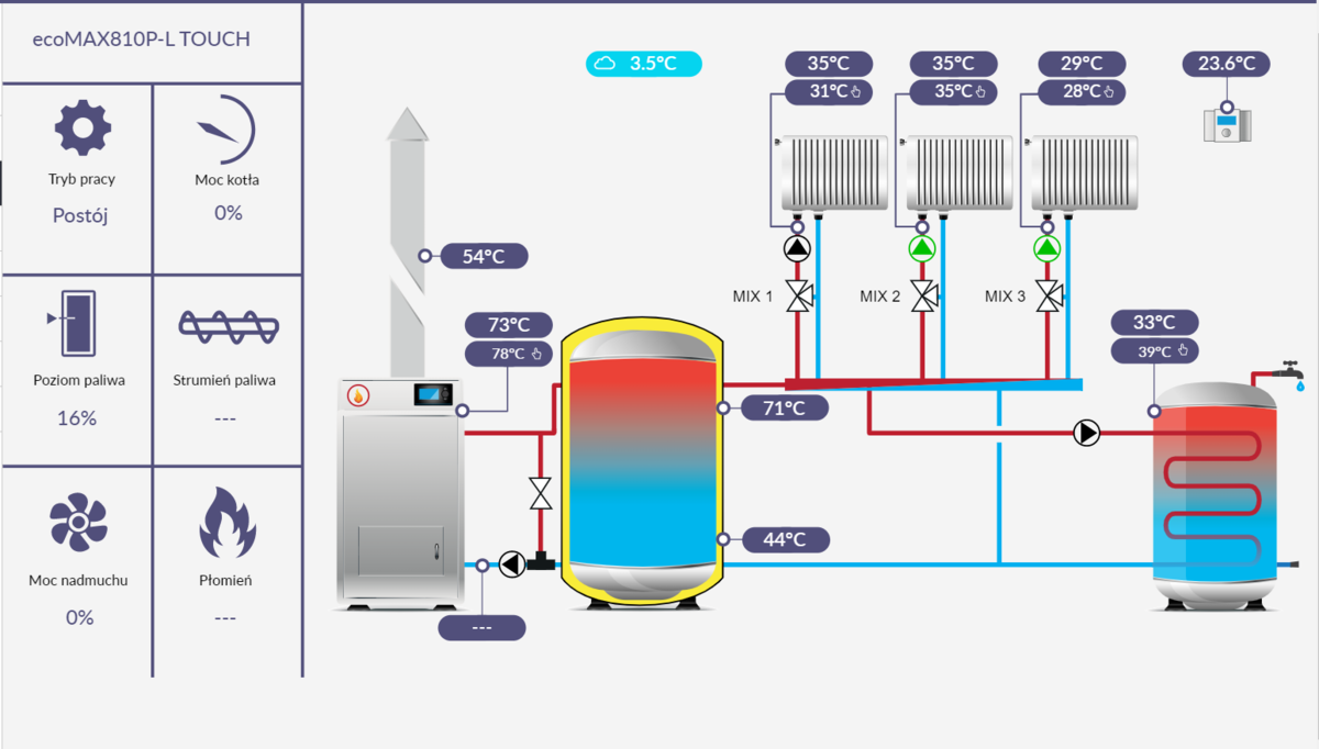

Robson24 Nie jest tak jak mówisz Robsonie. Spójrz na mój schemat. MIX1 i MIX2 to grzejniki (piętro i parter) a MIX3 to podłogówka na poddaszu. MIX1 sterowany termostatem (wyłącza pompę po osiągnięciu zadanej). I jak widać na termostacie raczej jestem ciepłolubny😉. Grzesiek-170 za dużo ciepła wyrzuca przez komin. 139* przy mocy 50% kotła to zdecydowanie za dużo.
Wiele czynników ma wpływ na to.u pana 35na grzejniku wystarczy może .jak dom ocieplony dobrze a u innego to nawet 21s niedobije z tą TM.PIK ty też schemat pokazujesz gdy kocioł po nadzorze jest w postoju to inna bajka TM spalin kotła itp.lazar przy 100%mocy napewno niema 55%wentylator tylko więcej po to by szybciej przeszedł na niższą moc.a spaliny to też dużo.to długi temat i wiele kombinacji przy kotle
