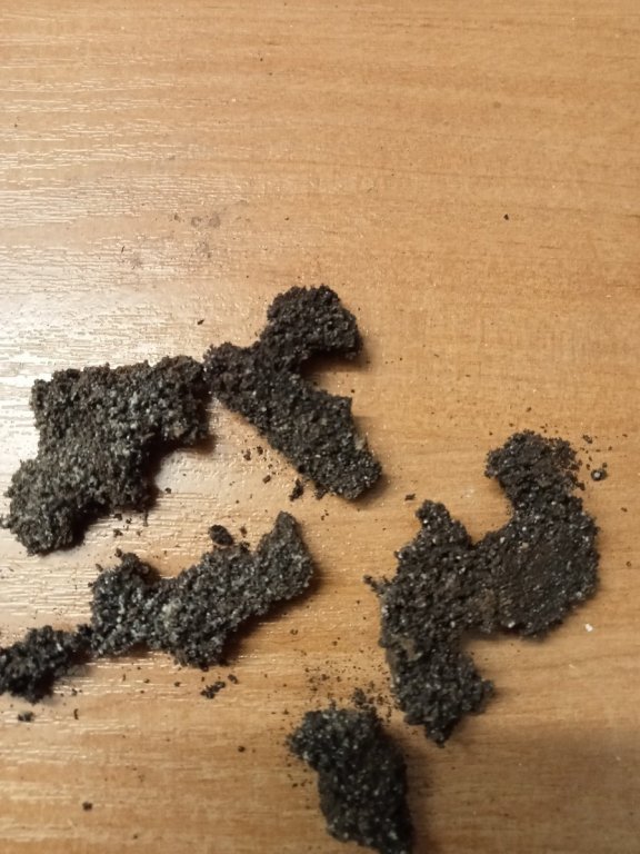

W dniu 9.10.2021 o 15:44, Czesio123 napisał:
Lazar sf15 bez sondy. Modulacja
100 72%/4/10
50   55%/4/24
30.  45%/4/52
Po próbach palenia różnymi pelletami za każdym razem takie kwiatki. Start pomp 55 stopni jak doradzano, wygaszanie nadmuch 85%. Czyszczenie palnika co 6h. Problem występuje po włączeniu ogrzewania co gdy kocioł pracuje dłużej,a przeważnie na 100% mocy, w sezonie letnim gdy grzał tylko ciepłą wodę popiół pył bez spieków. Proszę o poradę  oraz o podrzucenie swoich nastaw.
 Jeśli dobrze się nagrzewa, spróbuj zwiększyć przerwy podawania na 100 i 50% mocy, odpowiednio na 12 i 26s. Ma 100% mocy także nadmuch sprawdź na 75%. Nie masz sondy, więc regulacja procesem spalania jest utrudniona. Zadbaj także o dobry dopływ powietrza do kotłowni.

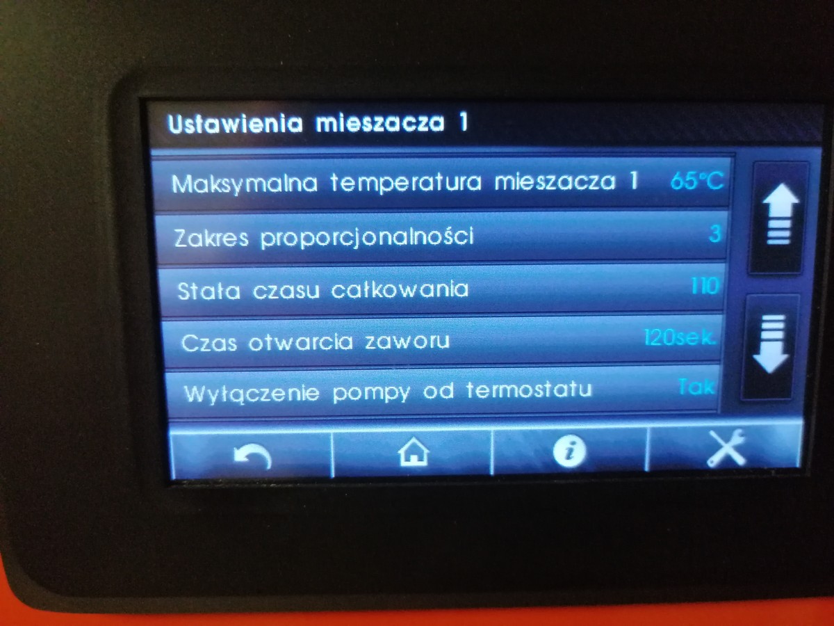

Panowie proszę o pomoc w ustawieniu Ecostera.
Problem: Na panelu zadana temperatura 22st a non-stop utrzymuje się 23,5-24st.
Nie potrafię ustawić kotła, czy raczej mieszacza tak aby uzyskać niższą temp. w pokoju.
Kocioł SF 22kw, dom 170m2, same, grzejniki, dom ocieplony.
Poniżej ustawienia.
https://drive.google.com/file/d/197EbesNHM1Kd8Tctz-c4yT2YR_I5O7jU/view?usp=sharing
Zobacz na wyłączenie pompy od termostatu. Gdzieś coś źle masz ustawione. Bo kocioł nie łapie tm zadanej pokojowej
Robson 24 ma racje sprawdz do ktorego mieszacza masz podpiet sparowany  panel pokojowy aby utrzymywal temperatore zadana w pokoju musisz miec ,,wylaczenie pompy od termostatu na,, TAK,, jesli masz nie ,idealnie temperatury zadanej w pomieszczeniu nie bedzie ci trzymał.
Do tego nieczułość mieszacza jest na 1.5 stopnia, u mnie jest 0.5 stopnia i jest ok.
Współczynnik temperatury pokojowej masz na 15, u mnie jest zero.
Do tego mam wyłączenie pompy od termostatu i histerezę termostatu 0.2 stopnia. I dopiero teraz trzyma w miarę stałą temperaturę. Wcześniej przebijał mi w górę jak u Ciebie.
Możesz też zamiast wyłączenia pompy ustawić zmniejszenie temperatury na mieszacz, jak dojdzie np. do 22* to ci obniży
Testowałem oba sposoby konfiguracji.
Wyłączenie pompy mieszacza na Tak - wówczas po osiągnięciu zadanej temperatury cały układ c.o. zatrzymuje się, kocioł szybko osiąga temperaturę maksymalną i wygasza się, a temperatura w pomieszczeniach szybciej się obniża.
Obniżenie temperatury mieszacza u mnie o 14 st. (wyłączenie pompy mieszacza na Nie) powoduje dłuższy spadek temperatury w układzie c.o. oraz odbieranie energii z kotła, który po osiągnięciu temperatury maksymalnej nadal oddaje ciepło do układu, pomimo wygaszenia się przez co kocioł pracuje wydajniej. Temperaturę obniżenia mieszacza trzeba sobie dobrać doświadczalnie do swoich warunków tak aby zadana temperatura była utrzymywana z lekką  tendencją do obniżania się.
No to jest normalne jak pompa stanie. Dostaje sygnał że pomieszczenia są nagrzane i całe co staje-tm pokojową osiągnięta. Poprostu jak szybko ci się wychładza  to zmniejsz mieszacz by sobie dłużej dogrzewał dom no i żależy od twojej histeryza pokojowej to też jest ważne.
Np 1st-wtedy jak ci tm spadnie w domu o te 1st np z 23 na 22s to kociołek się znów odpali
U mnie wszystko stoi jak się nagrzeje, bo po co ma woda i pompa kotła chodzić. Prąd bierze do tego  niepotrzebniei jak dom nagrzany a szybciej woda się wychładza, po czym znów kocioł się rozpali na daremno tylko po to by dobić tm kotła - to jak dla mnie zdecydowanie niepotrzebne no i kosztowne rozpalania.
No jak kto uważa
