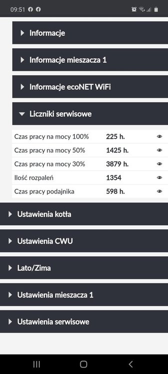

  3. Witam, Posiadam SF 15 w pełnym wyposażeniu dom 160m2 tylko grzejniki i zasobnik na ciepła wodę 500l średnio teraz około 1,5 worka na dobę. Muszę jeszcze docieplić poddasze bo tam ucieka ciepło Tutaj jeszcze zdjęcie z liczników. Pozdrawiam

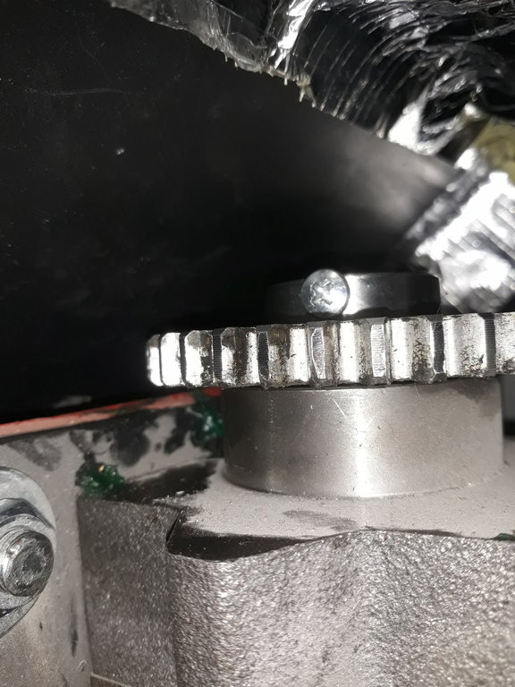

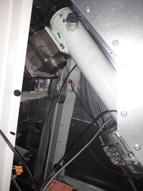

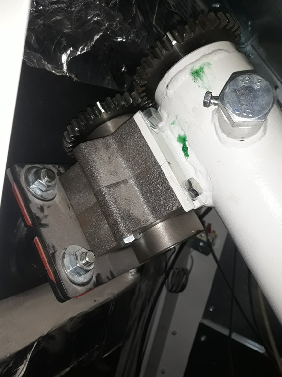

  7. Witam Panowie mam po raz 3 w tym miesiącu problem z scinającą się śrubą gardzieli zaraz na końcu podajnika peletu. Chodzi o tą małą śrubę zabezpieczającą koło zębate. Śrubka max. M5-M4. Po czym przestaje podawać pelet wszystko się zapyta po czym alarm i koniec pracy kotła. Już nie mówię jakie obciążenie dostaje przekładnia... Ale na szczęście jeszcze sprawna. :) czy ktoś ma jakiś pomysł od czego to może być? Pelet caly czas ten sam od roku z tym ze to dostawa z czerwca tego roku teraz idzie. Może za suchy? Czy raczej coś mogło być w pelecie? W piątek chce wyczyścic popielnik po czym przesiać popiół bo 3 raz w ciągu miesiąca to nie normalne. Pozdrawiam . :)

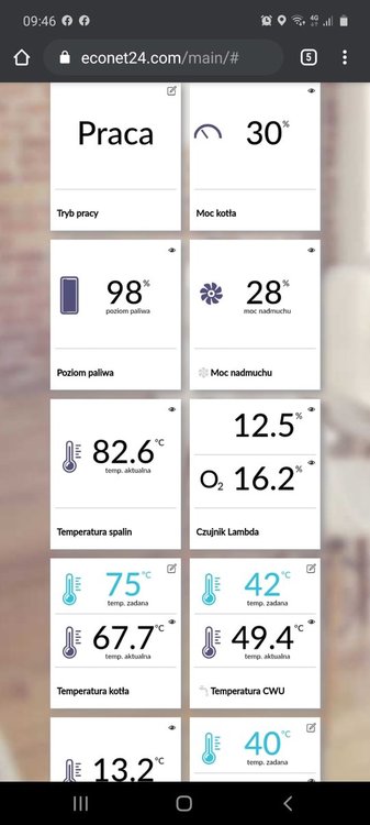

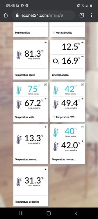

  8. Temp. Kotła 75°C pracuje na wyższych temp. Tzn. 67-70 na powrocie nie mam czujnika nie został wysłany w zestawie. Temp. Zadana 40°C ale zazwyczaj wzrasta do 55 czasem nawet do 60 ale wtedy go zamyka. Pompa kotłowa też jest.
