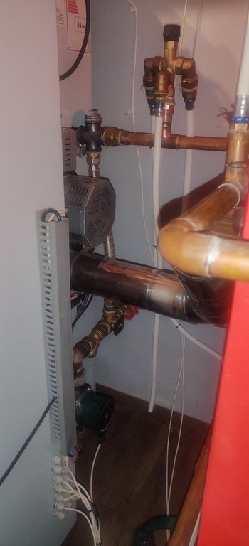

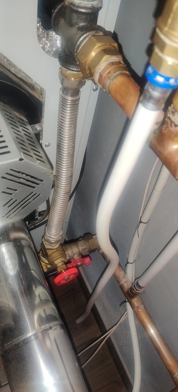

  2. Czy w Lazar SmartFire da się uruchomić jakoś podajnik mimo że kocioł jest włączony? Czasem zdarzy mi się zapomnieć dosypać i muszę wyłączyć aby w sterowaniu ręcznym ruszyć podajnikiem aby nabrał pelletu. Na tą chwilę widzę że z sterownika wychodzą dwa przewody i niby używając jakiegoś dodatkowego przycisku + diody w celu zabezpieczenia można byłoby zastosować. Ale wolałbym nie robić takiego dziwactwa, najlepiej jakoś z poziomu menu serwisanta uruchomić.
  3. @jamsans No, the problem is with the silver tube you see in the first picture. If the red valve below is fully turned on, this tube will vibrate slightly and make a loud noise.
  4. Cześć, Trzy lata temu miałem montowany piec na pellet Lazar SmartFire 11. Raz na rok czyszczę filtry i przy czyszczeniu zamykam zawory. Po ostanim czyszczeniu z ololic pieca znowu pojawił się głośny dźwięk takie buczenie, nie można zasnąć. Kiedyś też tak było to przykręciłem trochę zawór przy piecu na fragmencie rury karbowanej. Owa rura łączy wlot i wylot wody do pieca. Jak zawór jest w pełni odkręcony to ta rura wchodzi w drgania i słychać buczenie. Wystarczy ja dotknąć i dźwięk znika na czas trzymania. Zastanawiam się po co ta rura jest potrzebna. Czy jest jakaś potrzeba łączyć wlot zimnej wody z odpływem ciepłej z pieca. Obecnie zawór przy tej rurze zakręciłem ponieważ domownicy nie mogli zasnąć. Bardzo proszę o radę. Czy zawór na niej może być zakręcony lub jak można wyeliminować te drgania i dźwięk. Załączam zdjecia jak to wygląda.
