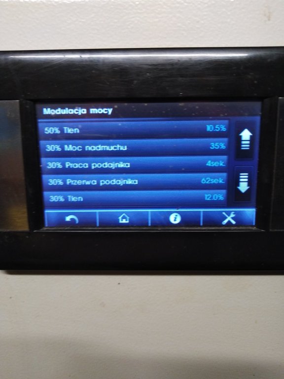

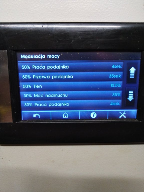

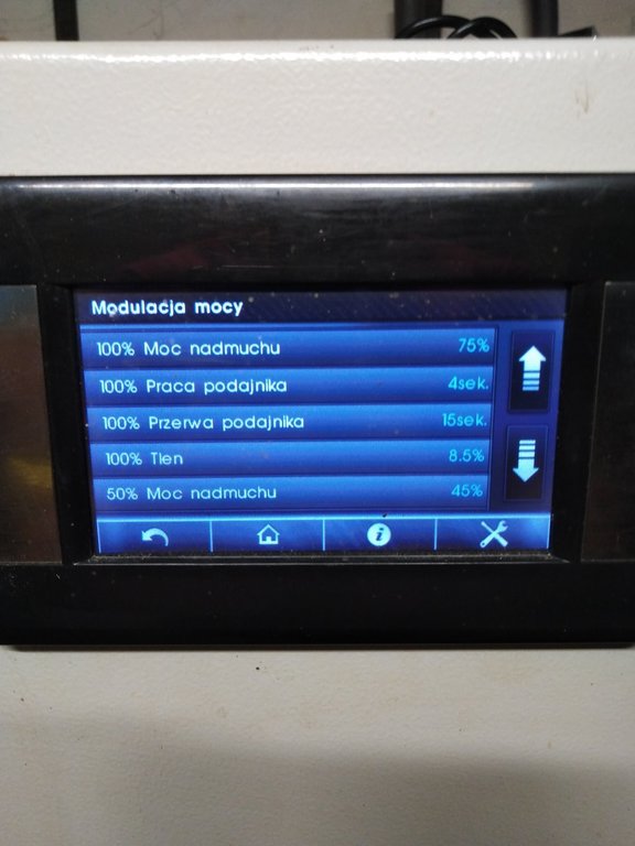

nie wiem czy do mnie to pisałeś ale tak 15kw,i mam tylko grzejniki.Na 50% podawanie 30s,na 30% podawanie 57 s,h1 na 8 a h2 na 14,teraz h1 mam na 13 a h2 18
Tak do ciebie, też z h1h2 i podaniami kombinowałem ale jakoś bez zmian. Już wyłączyłem pompę od kotła, że jak kocioł się wyłączy to pompa też. Jadę teraz na olczyk i widzę że słabszy jest jak poprzedni pellet Gold. A podawanie 100%ile masz

moje ustawienia: Tk=85, h2=24, h1=22, czyszczenie palnika co 6h, ust. serwisowe 100% - 60%, 4s, 12s | 50% - 45%, 4s, 26s |  30% - 30% 4s, 65s. Nie posiadam sondy. Instalacja "mieszana" parter podłogówka + 3 x grzejniki, gora grzejniki. Obecnie harmonogram od godz. 21.00 Zauważyłem ze najlepszym rozwiązaniem jest praca ciągła przez okres zimowy. Przy temp. dodatnich (teraz) praca 12 h noca. Później będzie tryb lato - tylko woda.
moim zdaniem wygrani ci którzy maja podłogówkę w całym domu bez grzejników. Jeśli chodzi o moje spalanie przy dużych mrozach to wciągnął 2- 2,5 worka na 24h. Dziś wciągnął może z 0,5 worka. Glównie praca na 30% nie wchodzi w żaden nadzór - uważam ze to jest porażka w tym piecu, nie dobija do zadanej temp. w ogole. Dla mnie było porażką brak możliwości sterowania pompka dla obiegu cieplej wody z poziomu kotła ale teraz w sumie to ciesze się ze nie ma tej opcji, ponieważ zamontowałem sonoffa i załączam pompkę jak chce z telefonu lub harmonogram. Regularnie czyszczony co 2 tyg. Raz w roku pełne czyszczenie tzn. po prostu rozbieram i wszystko co sie da czyszczę gruntownie, sprawdzam podkład, czy nie ma jakiś wżerów etc.
