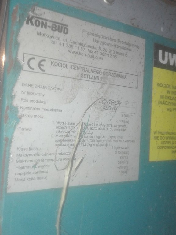

Za mało informacji by znaleźć przyczynę nadmiernego rozpalenia się zasypu, potrzebne są informacje o kotle i jego stanie, czyli marka typ moc, najlepie w formie zdjęć, zdjęcia drzwiczek i tabliczki znamionowej.
Dzień dobry. Jeszcze można dopisać jakie sterowanie kotłem czy dmuchawa, miarkownik, naturalny ciąg, jaki rodzaj węgla ?

Piec bez pomp i innych rzeczy , tylko naturalny ciąg , rodzaj paliwa to węgiel kamienny , raczej dobrej jakości z sprawdzonego i legalnego źródła , i drewno sosnowe , suche (aczkolwiek jakby się tak zastanowić to mogłobyć troszeczkę wilgotne , chociaż nie dam sobie ręki uciąć , poprzednimi razy nic się nie działo takiego).
Przed pierwszym rozpaleniem od góry , wyczyściłem kocioł ( chociaż bardzo zasyfiony  nie był) , komin sprawuje się jak nalezy dymu nie cofa ani nic , wszystko było jak należy.
Rozpalałem z reguły raz dziennie i już potem nie rozpalałem po raz kolejny , chyba że dokładałem metodą od boku , czyli żar na jedną stronę a nowy węgiel na drugą i też wszystko było okej.  Wybaczcie jakoś zdjęć ale niestety sprzęt na więcej nie pozwala..

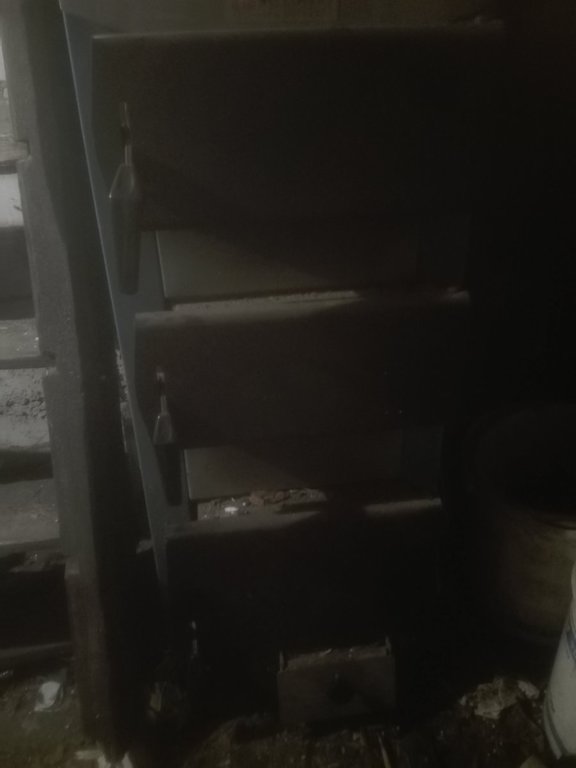

Jest miarkownik? Jest śrubka w klapce popielnika uniemożliwiająca całkowite zamknięcie tejże klapki?
Jeśli o to chodzi o czym myślę to jest , powinno być ją widać na drugim zdjęciu . Chodzi o drzwiczki na samym dolę tak ? Śrubka regulująca dopływ powietrza pod ruszt? I tak da się ją całkiem zamknąć. Właśnie tym się ratowałem gdy temperatura zaczeła osiągać niebezpieczne wartości , zamknołem całkiem i piec wygasł.
