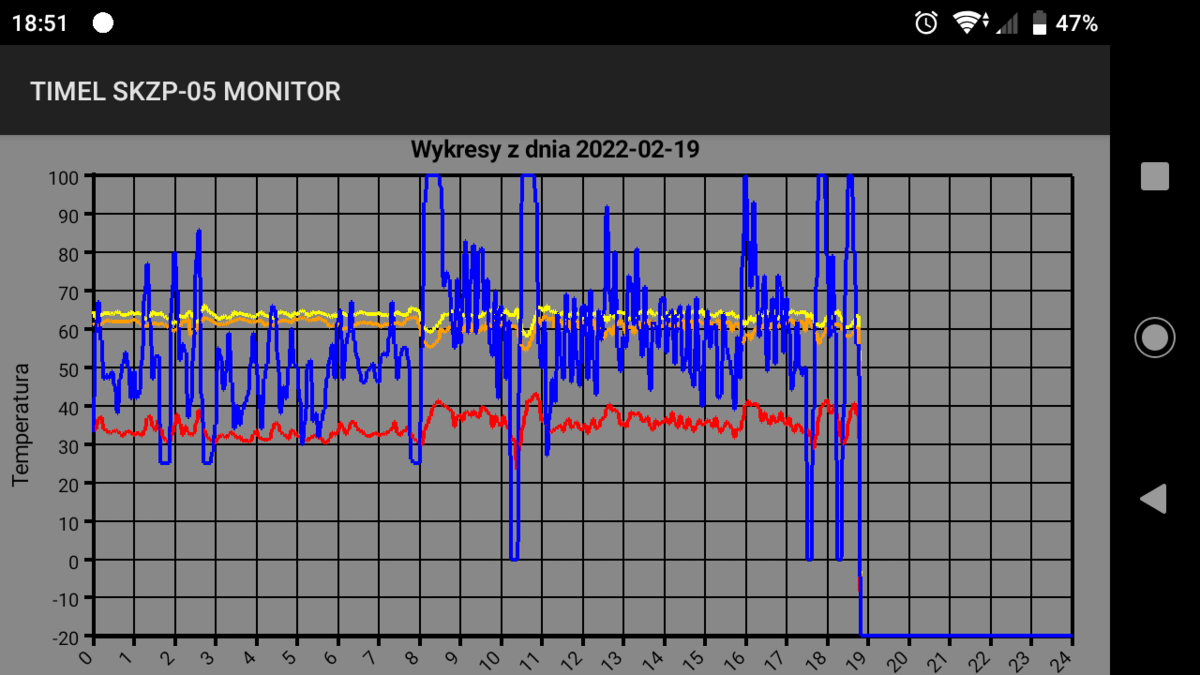

Dzisiaj wieje jak cholera. Już miałem przerwę w dostawie prądu. Nawet 2 lub 3 razy w przeciągu kilku minut. I akurat byłem przy piecu jak włączyli zasilanie i zauważyłem, że sterownik rozpoczął dopalanie.
Dlaczego odpalanie, a nie test ognia? Dziwne. 🤔
Bo mu poszła temperatura w górę z powodu nie pracowania pomp .
Raczej nie do końca.
Zadana 64, a z wykresu nie wynika żeby skoczyła nawet o 3 stopnie więcej.
U mnie nie było prądu przez jakieś 12 godzin. Po jego powrocie kocioł wszedł w dopalanie. Przed zanikiem prądu temperatura nie wskazywała na jej zbyt duży wzrost. Po wyłączeniu prądu sterownik nie mógł zarejestrować ewentualnego wzrostu, więc tę hipotezę można odrzucić. Noe czekałem do końca by sprawdzić jak zachowa się sterownik po dopalaniu. Miałem w domu 20 stopni i wcisnąłem przycisk rozpal automatycznie. Podejrzewam, że po dopalaniu pokojówka da sygnał, że trza grzać i kocioł się odpali. Nie jest to takie złe. Wyobraźcie sobie następującą sytuację. Kocioł pracuje w modulacji i braknie prądu. Po jego powrocie żaru już nie ma, a głupi sterownik będzie podawał węgiel tak długo aż upłynie czas wyznaczony w ustawieniach i wywali błąd zanik płomienia.

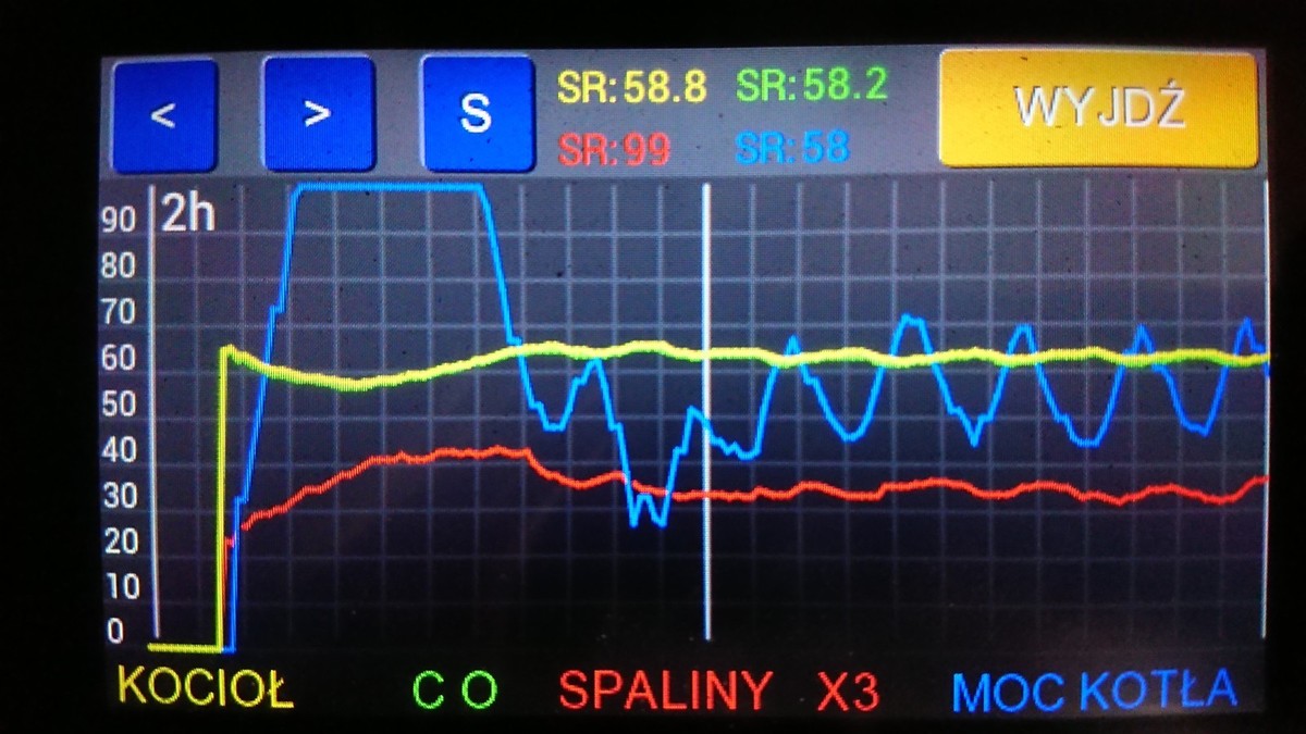

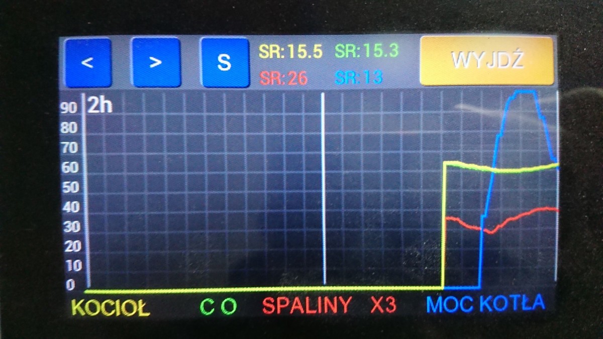

Nie wytrzymałem...
Odłączyłem mu fazę na 30 sekund i potem ciach - power up i teraz poznajmy się lepiej. I tak:
Najpierw STOP przez ok 2 może 3 sekundy, potem podajnik zabuczał na 1 sek i na wyświetlaczu TEST OGNIA, a po tej sekundzie status DOPALANIE.
Dopala przez ustawiony czas (u mnie 10 min), następnie START PALNIKA i po chwili MODULACJA 35% i powoli w górę.

Zapodaje jeszcze wykresy:
DSC_5068.thumb.JPG.b7910e7567d0c2950d630d9e0a13c6fc.JPGScreenshot_20220219-185143.thumb.png.57ed9e8b124889f1d4befe6271636f15.png
