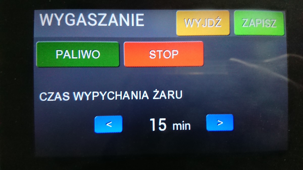

Wracając do trapiącego mnie pytania, to zostało rozwiązane. Czas wygaszania (czyli chyba także wypychania żaru) miałem ustawione na 7 min. Czas dopalania ustawiłem 10 s (na próbę) a dmuchawa na 35. Po wciśnięciu "wygaszanie", na sterowniku przechodzi z modulacja na dopalanie, dmuchawa ustawia się na 35, a po dziesięciu sekundach przechodzi w stop. Czyli potwierdzone, co bardzo mnie cieszy.

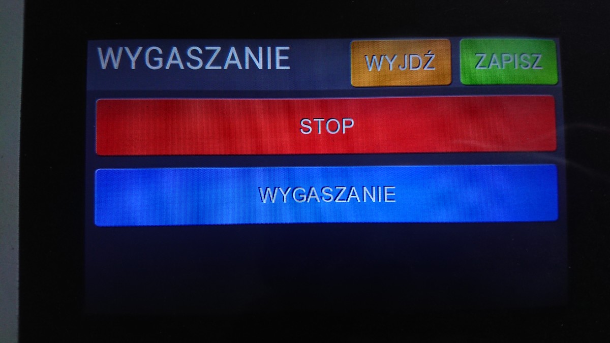

Wracając do wypychania żaru przy wygaszaniu - nie wypycha żaru i nawet nie można zmienić czasu jeśli obsługa zapalarki jest włączona. Już to przetestowałem. ...ale może po kolei.
Jakoś mnie tknęło i chciałem pobawić się tym wypychaniem żaru. Wiedziałem, że mam ustawione na zero bo sam to pierwszego dnia wyzerowałem, ale teraz zażyczyłem sobie zmiany.
Szukam tego w sterowniku - nie ma. Szukam w instrukcji - no jest, w karcie wygaszanie. Nawet obrazek jest. No dobra. Klikam w rozpal/wygaś i w wygaszanie, a tam tylko stop i wygaszanie. Jak kliknę w stop to palnik stopuje, wiadomo. Jak kliknę w wygaszanie no to zaczyna dopalać żar.
Kurcze, gdzie to jest? Przecież ja to gdzieś widziałem.
Przyszedł mi do głowy domysł, że gdy zapalarkę zmienię na brak, to może wtedy ten czas wypychania się pojawi. ...a jak. 😁
Zmieniłem czas wypychania żaru na 15 min, zmieniłem w opcjach zapalarkę na auto i klikam na rozpal/wygaś i wygaszanie i jeszcze raz wygaszanie, no i wyrzuca mnie na pulpit, w statusie dopalanie i słychać tylko bieg dmuchawy. ☺️
Odnośnie temperatury rury podajnika to u mnie nigdy nie osiągnęła 35 stopni, więc prawdopodobieństwo cofnięcia się żaru jest wyeliminowane raczej do zera. Ale wystarczy, że raz się zdarzy wyjątek od reguły i skutki mogą być nieciekawe. Dlatego lepiej dmuchać na zimne i dałem mu 15 min. 😉
A na koniec obrazki, hehe.
Pierwszy to bez aktywnej opcji zapalarki, a drugie z opcją zapalarka auto.

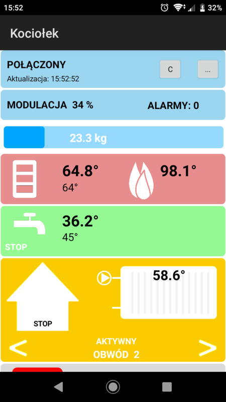

Pochwalę się, że dzisiaj otrzymałem paczuszkę z "internetem". 😁
Wpierw zamówiłem 05 bez modułu twierdząc, że bez tego dam radę, ale niestety człowiek szybko przyzwyczaja się do dobrego i zaczęło mi brakować tych zdalnych podglądów. I w końcu nie wytrzymałem 😉
I sukcesywnie małymi kroczkami będę podpinał pokojówki i sterowania zaworami, tylko najpierw muszę jakoś te kabelki puścić ziemią.
